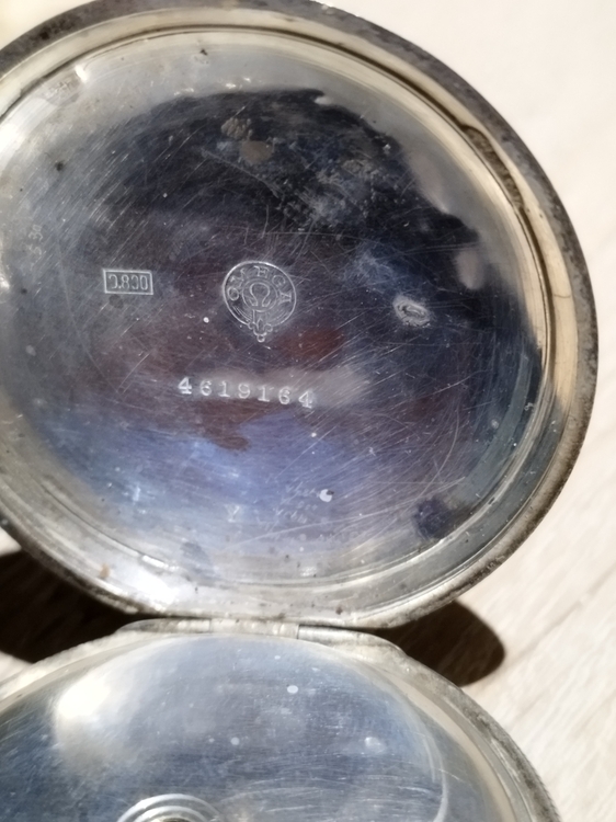

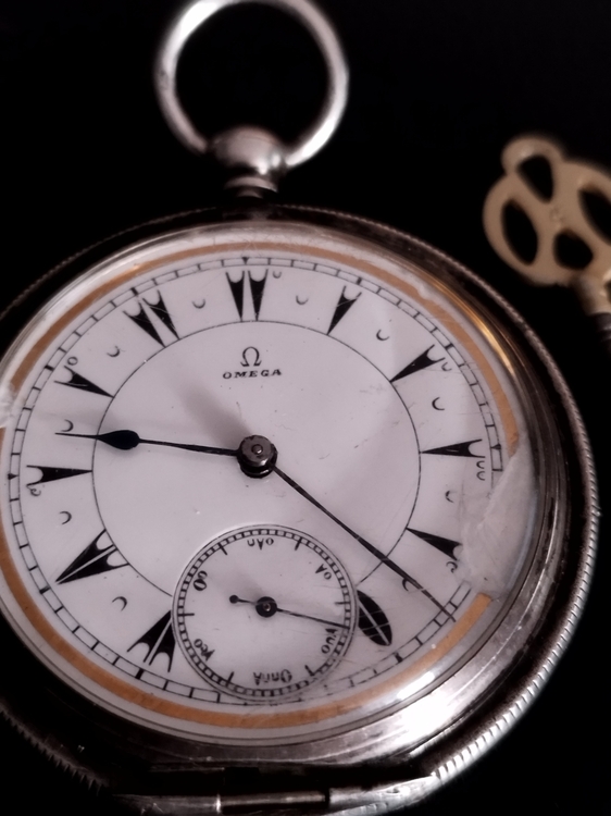

Wysoce mało prawdopodobne (to tak delikatnie) biorąc pod uwagę, kiedy zaczęto stosować nazwę Omega. Piszę o niesygnowanym werku. Koperta, o ile zewnętrzny dekiel jest oryginalny (to są próby srebra???) , sugeruje okres 1907 -13.
Ktoś to poskładał do kupy, może sfałszował, może i wiele lat temu.

Ten wzor tarczy czesto spotykany przy zegarkach przeznaczonych na rynek Ottomanski.
Share this post
Link to post
Share on other sites
Gdzieś nawet tutaj chyba był taki pokazywany - to zdecydowanie oryginalna Omega z manufaktury L. Brandt'a.
1903 r.?
Gdzie tkwi jego tajemnica? Po co robiono na początku XX wieku zegarki z takim naciągiem kluczykowym (kiedy królowały już zegarki naciągane koronką)?
Wg mnie Omega szła za przykładem sukcesu Georges'a Favre Jacot'a, który z marka Billodes królował od końca XIX wieku na rynku tureckim (sprzedając zegarki o prawie identycznej konstrukcji od lat 80. XIX w. do lat 30. XX wieku).
Klientela była przyzwyczajona do tradycji, także formy/wyglądu zegarka i tu widać podobieństwa do ottomańskich Billodes'ów.
Rzadkość tego typu Omeg świadczy o tym, że raczej się nie udało konkurować z potentatem i zawieszono ich produkcję.
Czy są jakieś opisy, oznaczenia na deklu wewnętrznym?
Generalnie to świetny zakup oryginalnego i rzadkiego zegarka Omega - gratulacje :)
Dla przykładu wrzucam rzeczonego Billodes'a.
