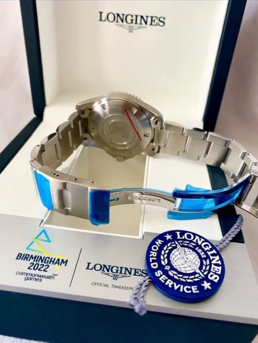

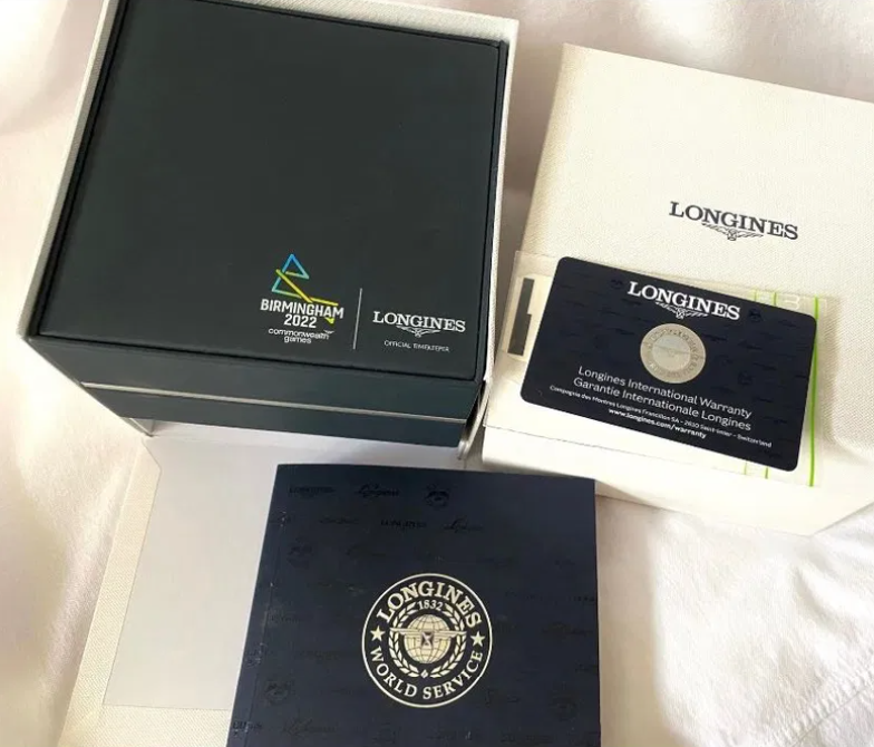

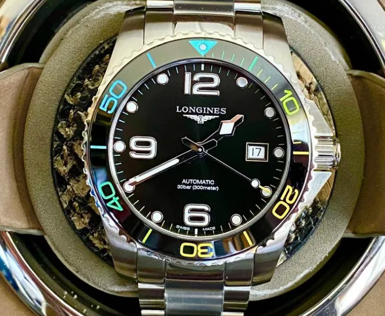

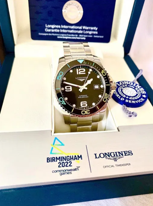

Cześć,

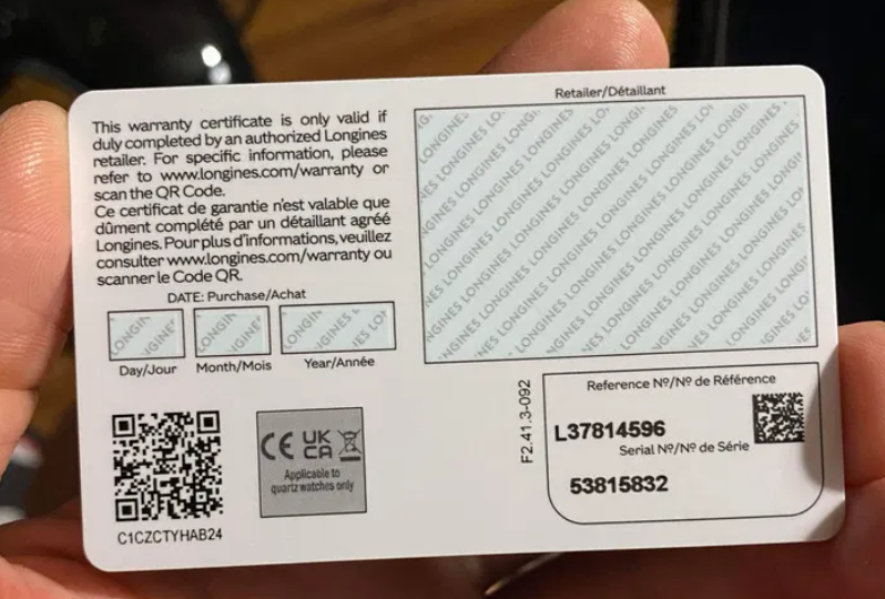

   Nie będę się rozpisywał potrzebuję Waszych mądrych głów odnośnie potwierdzenia autentyczności przedstawionego egzemplarza, zegar wg opisu nowy kupiony gdzieś na zachodniej aukcji, niby dokumenty są (potwierdzające zakup na aukcji).
Niestety mam za daleko do sprzedającego by potwierdzić osobiście oryginalność.
Co budzi moje wątpliwości:
- karta bez pieczątki i daty zakupu
- nigdy nie maiłam dłużej styczności z tym modelem, ciężko dopatrzyć się (jeśli są oczywiście) ewentualnych zmian, niedoróbek itp.
- brak potwierdzenia ze strony Longines, choć wiem że z tym bywa różnie (mój Spirit też tam nie figuruje a jest ori.)
Wszelkie podpowiedzi, sugestie, wskazówki, porady mile widziane.
Z góry bardzo dziękuję za poświęcony czas i wszelką pomoc.
Poniżej wszelkie zdjęcie i informacje jakie posiadam od sprzedającego.

Wszystko na zdjęciach wygląda ok. Moje odczucie patrząc na foty jest pozytywne, nie mam żadnych sygnałów alarmowych. Brak pieczątki jest możliwy przy zakupie przez internet, w szczególności grey market.
Opublikowano
Zdjęcia wyglądają ok ale niestety Longines jest podrabiany i mimo wszystko trzeba pomyśleć żeby nie wtopić.

Jako właściciel Hydroconquesta wg mnie dekiel jest podejrzany.
W każdym modelu Hydroconquesta dekiel jest mocną stroną.
Tu grawery wyglądają słabo.  Są troche za płytkie.
Dodam jeszcze że luzy na bransolecie nowej też dla mnie wyglądają dziwnie.
Szlif na kopercie z boku też jest jakiś taki w oryginalne delikatnie satynowany a tutaj taki dosyć gruboziarnisty.
Zalecam ostrożność i jednak otworzenie dekla i sprawdzenie czy w środku eta.
