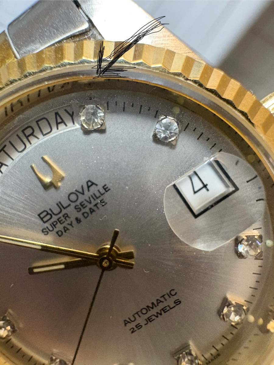

Witam.
Moja Bulova straciła jedną z kropek luminescencyjnych. Zakupiłem proszek, i pytanie czy dam radę samemu tak małą kropkę nałożyć na tarcze?. Może jakieś wskazówki?.
Dzięki za podpowiedź.
W brew pozorom to nie takie proste, do proszku musisz dodać jakieś lepiszcze. Ja rzadko to robię ale używałem politury ale będzie kropka lekko żółtawa, ostatnio jak robiłem to użyłem lakieru akrylowego ale na tyle musi być go sporo by po dodaniu proszku powstała śmietanka dość rzadka by lakier nie wysechł błyskawicznie byś mógł mieć chwilkę do nałożenia odpowiedniej ilości. Należy wykonać próby nakładać można wykałaczką ale ona wciągnie trochę lakieru i jak nie zdążysz to zrobi się klusek na końcu, tak więc chyba lepiej zaostrzyć kawałek plastiku by lakier się nie wchłonął, tak czy tak należy to wykonać dość szybko. te proszki z Alledrogo nie dadzą takiego efektu jak oryginalny roztwór lumy, proszki  świecą krótko.

Proszek zamówiłem szwajcarski. Powinienem to zrobić przecież to nie Ameryka. Grunt to pewnie dobrać odpowiednią ilość pasty i konsystencję by z kropeczki nie zrobiła się kropa.Najpierw zbadam jaka konsystencja będzie ok,no i próby na kawałku metalu.
