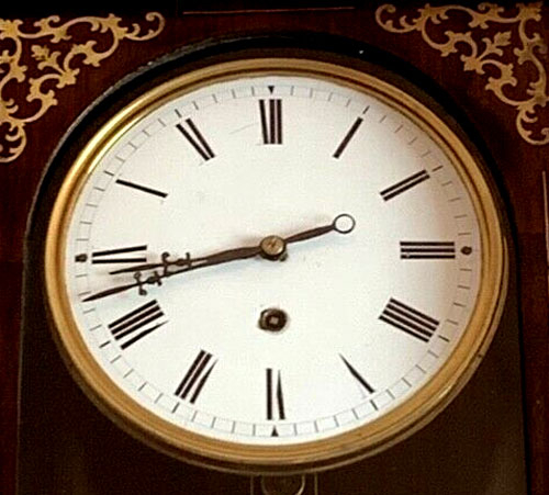

Yahagi 2352 #1 Napisano 26 Stycznia 2025 Posiedziałem dziś trochę... zrobiłem wstępny porządek w folderze z zegarami, które ogólnie są uznawane za 'Berlińczyki'. Posortowałem je na ten moment wg wskazówek. Wyszło mi, że jest 6 wiodących wzorów, z których pierwszy jest zdecydowanie najpopularniejszy. Pierwsze wrażenie jest takie, że jest w tym jakaś logika. Nie porównywałem jeszcze samych mechanizmów, ale mam wrażenie, że uda się zdefiniować kolejność zmian następujących po sobie. Pomyślałem, że się podzielę tym co mam. Może to będzie jakiś wątek, który pozwoli rozpocząć jakieś systematyzowanie tych mało znanych zegarów. Może coś z tego wyniknie ...jeśli ktoś jeszcze będzie chciał się podzielić swoimi spostrzeżeniami.. i coś wnieść do tematu Nie są to wszystkie wzory, jakie znalazłem na Berlińczykach. Uwzględniłem tylko te, które się powtarzają: (te 'pałki' W05 - też się powtarzają :)) 5 Udostępnij tę odpowiedź Odnośnik do odpowiedzi Udostępnij na innych stronach
Yahagi 2352 #2 Napisano 31 Stycznia 2025 Dzięki uprzejmości 2 kolegów z grupy na FB - udało się jeszcze jeden wzór wskazówek wyodrębnić: 3 Udostępnij tę odpowiedź Odnośnik do odpowiedzi Udostępnij na innych stronach
Yahagi 2352 #3 Napisano 4 Lutego 2025 Jeszcze posiedziałem trochę... Jeśli ktoś uważa, że temat Berlińców jest prosty, no to hmmmm.... Popatrzyłem na mostki. Rzeczywiście, najczęściej pojawiają mostki 'wąsate', i to wydaje się być charakterystyczne dla Berlińców. Ale jest ich tyle wariantów, że 'ho-ho'....:) Raczej mało prawdopodobne jest dobra nie tego elementu z części od innego zestawu. Ja mam do dyspozycji jedynie jakąś'tam bazę photo; pomierzyć tego precyzyjnie nie mogę, bo by wyszło pewnie jeszcze więcej. Ale z drugiej strony... jeśli się za systematyzowanie nie zabierze - to żadnych wniosków i kryteriów raczej nie będzie. Takie wstępne spostrzeżenia: Mostki od M01 do M06 włącznie pojawiają się na mechanizmach ze wskazówkami W01 do W03 Mostek M07 - to wskazówki W04 Mostek M08 - to wskazówki W05 i W07 Mostek M09 - to wskazówki W05 Nie mam niestety odpowiedniego photo mechanizmów ze wskazówkami W06... nie mam pojęcia jak on wygląda. Grzebanie w Berlińcach pozwoliło mi przy okazji zrobić trochę porządków w folderze. Zasoby się skurczyły... mechanizmy nie są zazwyczaj numerowane, skrzynie dość podobne, więc odróżnienie ich jest bardzo trudne. Niewątpliwie obecne archiwum nie daje podstaw do wyciągania zbyt daleko idących wniosków. Za jakiś czas spojrzę jeszcze na stopki, wieszaki i wahadła. I moze uda się z tego zrobić jakąś tabelkę. (ja wiem, że to, co pisze - to wariactwo... ale nie trzeba mnie jeszcze do szpitala wysyłać... grzebanie w tym daje mi ogromną frajdę ... no i dzielę się tym, co wygrzebałem. Może ktoś to gdzieś wykorzysta, porówna... itd. :D) 4 Udostępnij tę odpowiedź Odnośnik do odpowiedzi Udostępnij na innych stronach

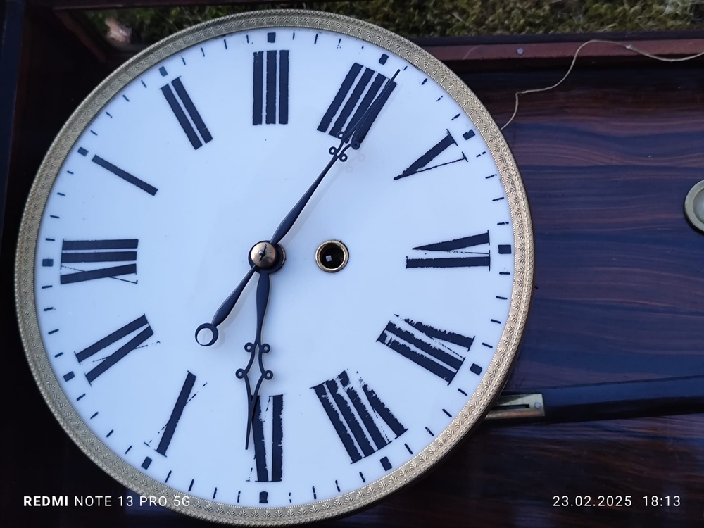

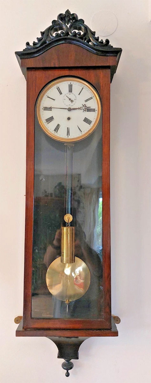

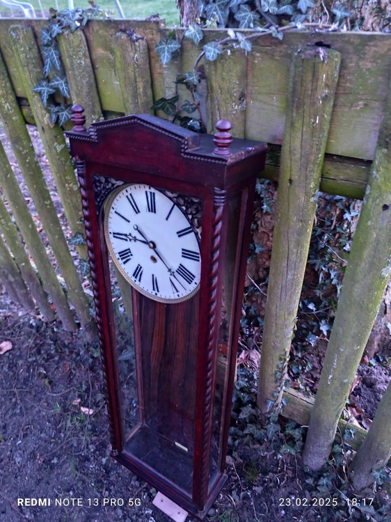

Yahagi 2352 #5 Napisano 23 Lutego 2025 Taki Berliniec się pokazał. Skrzynia - raczej znana. Może troche bardziej rozwojowa wersja od innych. Całość mieści się w 'dotychczasowych ustaleniach' 3 Udostępnij tę odpowiedź Odnośnik do odpowiedzi Udostępnij na innych stronach
PM1122 1810 #6 Napisano 24 Lutego 2025 Ładny 0 Udostępnij tę odpowiedź Odnośnik do odpowiedzi Udostępnij na innych stronach

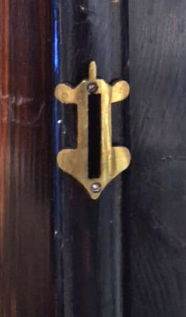

Yahagi 2352 #7 Napisano 3 Maja 2025 Taki był... skrzynia z koroną... fajnie się to prezentuje. Wskazówki W02 Mostek M04_01 To zgodnie z obecną wiedzą. No i numer mechanizmu 322. 4 Udostępnij tę odpowiedź Odnośnik do odpowiedzi Udostępnij na innych stronach

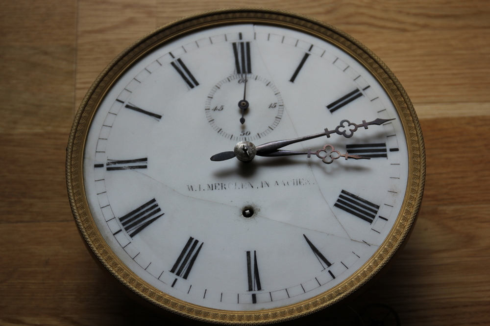

Młot Thora 147 #10 Napisano 20 Maja 2025 (edytowane) Należy pamiętać, iż tego typu zegary zapewne produkowano w różnych częściach kraju, pododmianie jak zegary wiedeńskie na terenie Cesarstwa Austriackiego. Nie produkowano ich tylko w Wiedniu. Problem z identyfikacją tzw. berlińczyków jest w tym, iż nie było zwyczaju sygnowania tarcz zegarowych przez producentów. Zegarów podpisanych jest niezwykle mało, co nie oznacz, że ich nie ma w ogóle. W Aachen trochę tzw. berlińczyków wyprodukowano. Edytowane 20 Maja 2025 przez Młot Thora 0 Udostępnij tę odpowiedź Odnośnik do odpowiedzi Udostępnij na innych stronach
Młot Thora 147 #11 Napisano 20 Maja 2025 2 Udostępnij tę odpowiedź Odnośnik do odpowiedzi Udostępnij na innych stronach

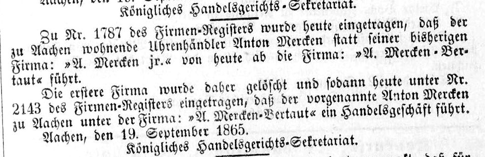

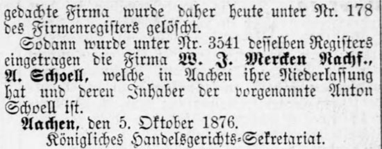

Yahagi 2352 #12 Napisano 20 Maja 2025 (edytowane) To chyba ten: (1867) I jeszcze taki jest... ale to już Anton i uhrenhandler (1865). Może to coś po rodzinie Ale z tego Wernera Josepha - to nam jakieś datowanie wychodzi. Bo się okazuje, że nie później niż 1876: ... no i to jest już jakaś ciekawa informacja i punkt odniesienia. Nie później niż 1876. Przy czym on chyba nie zmarł... tylko odsprzedał interes. Potem się zajął chyba handlem antykami. Edytowane 20 Maja 2025 przez Yahagi 2 Udostępnij tę odpowiedź Odnośnik do odpowiedzi Udostępnij na innych stronach
Młot Thora 147 #13 Napisano 21 Maja 2025 (edytowane) Mercken- Bertaut A. Uhrenhandlung Friedrich-Wilhelm-Platz 9 1868 Mercken, Nachfolger A. Schöll W. J. Hof- Uhrmacher, Uhren- Handlung und Uhren- Werkstätte Holzgraben 6 1887 Mercken Nachfolger Hermann Krüsken W.J. Peterstr. 2 1949 Mercken Nachfolger Adolf Vogt W. J. 1899 Mercken Werner Joseph Hofuhrmacher und Inhaber einer Uhrenhandlung Friedrich-Wilhelm-Platz 1 1868 Mercken Werner Joseph Rentner, Inhaber einer Kunst- und Antiquitäten-Sammlung Beekstr. 33 1877 Mercken Werner Josef Antiquitäten- und Kunsthandlung Beeckstraße 33 1887 Mercken Wern. Jos. Uhrm. Friedr.-Wilh.-Platz 1 1858 Mercken Wern. Jos. Uhrmacher Kapuzinergraben B-586 1850 Parę lat temu szukałem informacji o tym nazwisku. W moich starych zapiskach, znalazłem takie zestawienie. Zapewne takie kompendium wiedzy o rodzinie Mercken będzie pomocne jak ktoś będzie chciał drążyć temat. Edytowane 21 Maja 2025 przez Młot Thora 5 Udostępnij tę odpowiedź Odnośnik do odpowiedzi Udostępnij na innych stronach

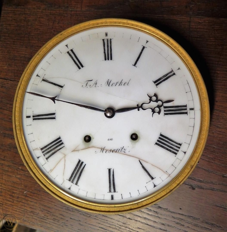

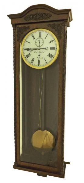

Yahagi 2352 #14 Napisano 22 Maja 2025 (edytowane) Ten Werner Joseph Mercken - to myślę, że to fajny temat wyszedł. Zwłaszcza z tym 'nie później'. Dorzucam kolejne nazwisko 'z tarczy' innych berlińców. Może też uda się coś ustalić ciekawego: Takie 2 zegary gdzieś'tam w sieci odnalezione: ... i taki mechanizm: Meseritz to obecnie Międzyrzecz. Na liście kupców z powiatu Meseritz ( Międzyrzecz) z roku 1866 jest : Merkel Adolf - Uhrmacher ... przy czym moja opinia jest taka, że te nazwiska na tarczach to byli sprzedawacze, a nie producenci. Jest kilka cech, które wydaje się, że pozwalają 'berlińców' do jednego worka wrzucić. Edytowane 22 Maja 2025 przez Yahagi 3 Udostępnij tę odpowiedź Odnośnik do odpowiedzi Udostępnij na innych stronach
Młot Thora 147 #15 Napisano 22 Maja 2025 7 godzin temu, Yahagi napisał(-a): ... przy czym moja opinia jest taka, że te nazwiska na tarczach to byli sprzedawacze, a nie producenci. Jest kilka cech, które wydaje się, że pozwalają 'berlińców' do jednego worka wrzucić. Ktoś by musiał posiadać monopol na produkcję tych zegarów, co wydaje się mało prawdopodobne w mojej ocenie. Myślę, że istniało kilku dużych producentów, jak dużych, to kwestia do dyskusji i wielu pomniejszych. Po za tym zakłady zegarmistrzowskie zapewne również produkowały zegary. 3 Udostępnij tę odpowiedź Odnośnik do odpowiedzi Udostępnij na innych stronach

Anansi 3889 #17 Napisano 22 Maja 2025 Angela Merkel? Dobrze widzę???? Można też brać pod uwagę produkcję w stylu francuskim. "roulant blanc" lub "blanc". Werki kompletne, lub nawet tylko z kołami z resztą do wykończenia. 2 Tolerancja musi być nietolerancyjna wobec nietolerancji. Němec z Královce Udostępnij tę odpowiedź Odnośnik do odpowiedzi Udostępnij na innych stronach
Yahagi 2352 #18 Napisano 22 Maja 2025 Hihi... też mi się tak skojarzyło ... Tylko w temacie wykończenia ... wydaje mi się, że tu jest konsekwencja: - wskazówki - werki - mostki - wahadła ... - skrzynie... To bardziej na fabryczne komplety wygląda, które ewentualnie ktoś potem opisywał. Moje subiektywne wrażenie- naturalnie. Mało tego mam... a przez to, że w większości nienumerowane - to jeszcze się okazało, że niektóre przypadki po kilka razy zgrywałem .. :) 2 Udostępnij tę odpowiedź Odnośnik do odpowiedzi Udostępnij na innych stronach

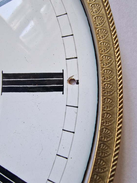

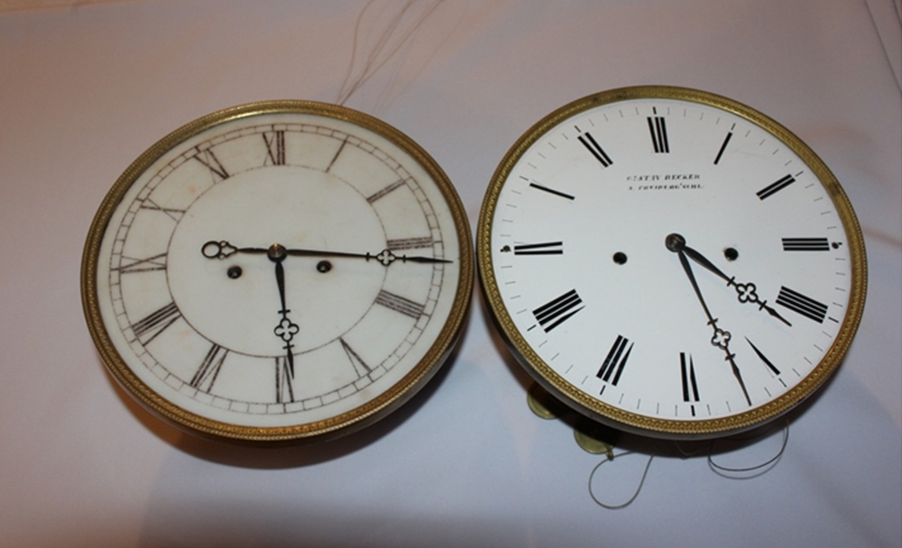

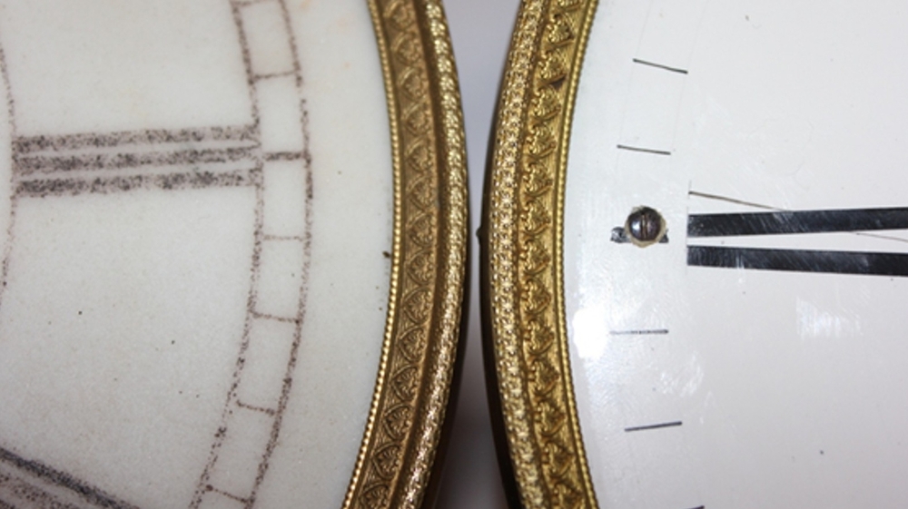

Młot Thora 147 #21 Napisano 25 Maja 2025 Poniżej porównania ramek tarcz zegarowych. Wydaje się, że ozdobne ramki tarcz były powszechnie dostępne dla producentów zegarów. Po lewej berliński NN a po prawej Gustav Becker 1 Udostępnij tę odpowiedź Odnośnik do odpowiedzi Udostępnij na innych stronach

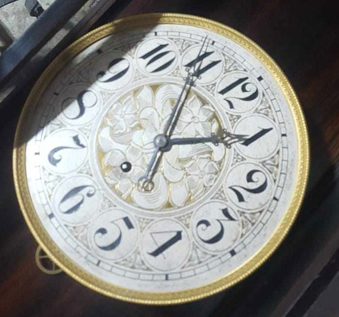

Yahagi 2352 #24 Napisano 25 Maja 2025 Rozumiem ... no to tego 'zdobniczego' pokażę więcej... żebyśmy wspólnie się mogli pochylić, czy ciągnie do Berlińców, czy też nie: 2 Udostępnij tę odpowiedź Odnośnik do odpowiedzi Udostępnij na innych stronach
kumite 258 #25 Napisano 25 Maja 2025 Trzeba się trzymać Twojej narracji, jednej i kolejności kwalifikowania, jak pisałeś. Mechanizm, wieszak, tarcza szklana, ale dopuściłbym inne. Ramki na pewno odlewane z późniejsza obróbką, Każdy mechanizm rozpoznany np Wilhelm Horn , jak u mnie występował jako NN już nie. Winny to być zegary NN w sensie nieoznakowane , jedynie podobne w konstrukcji.. Jeżeli tez zdobniczy ma powyższe cechy, to do listy rezerwowej. Najpierw te szklane.P 2 Udostępnij tę odpowiedź Odnośnik do odpowiedzi Udostępnij na innych stronach
