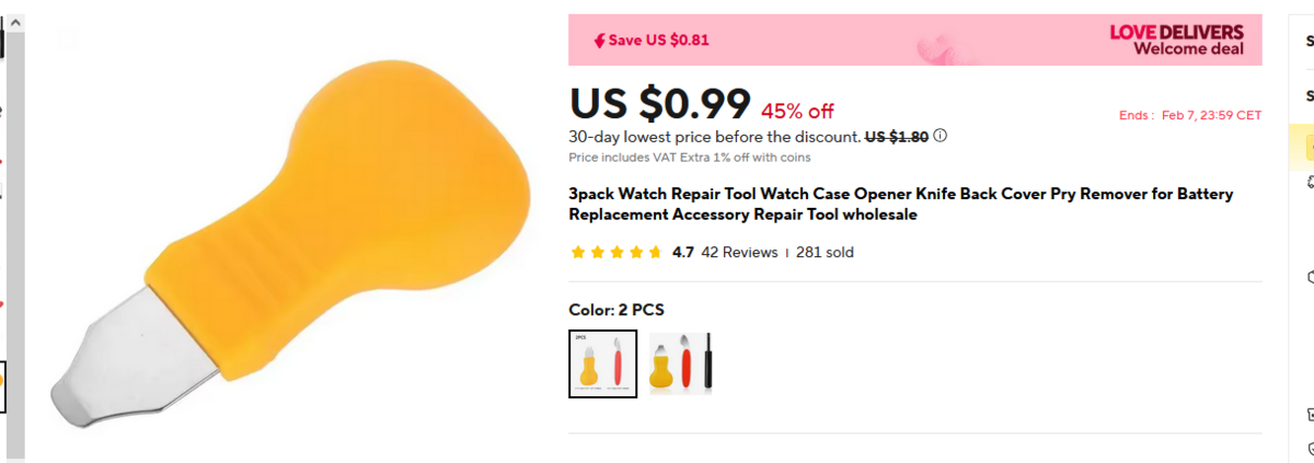

Takich noży do kopert użyłem, zwykły nóż zresztą też. Próbowałem też tego sposobu:

@Dany
Te otwieracze ktore pokazujesz nie nadaja sie do otwierania zegarkow.
Na jednym ze zdjec jest pokazane miejsce do otwierania nozem.
Ja uzywam takiego jak ponizej noza ( ostrze musi byc cienkie, ale twarde i sztywne ) i nie mialem jeszcze problemu z otwarciem zegarka.
