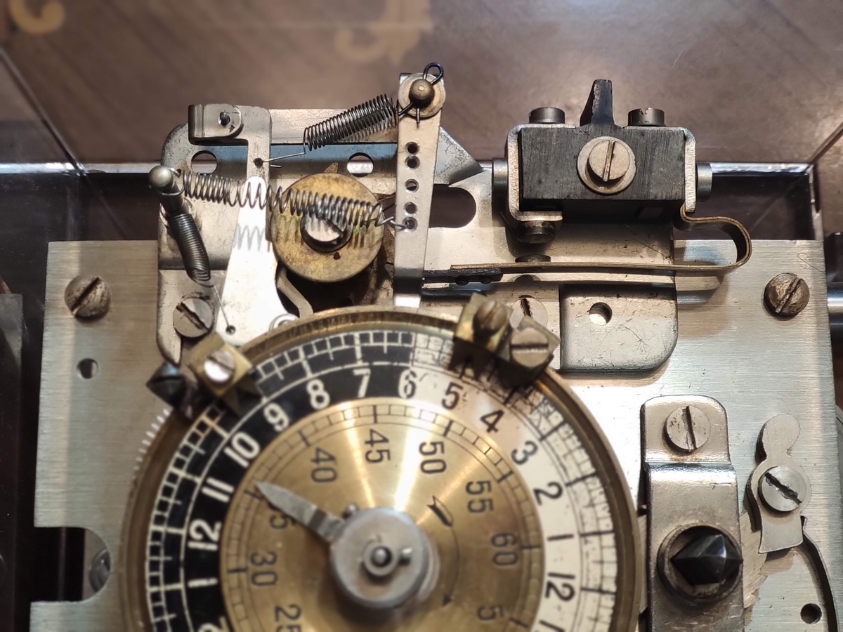

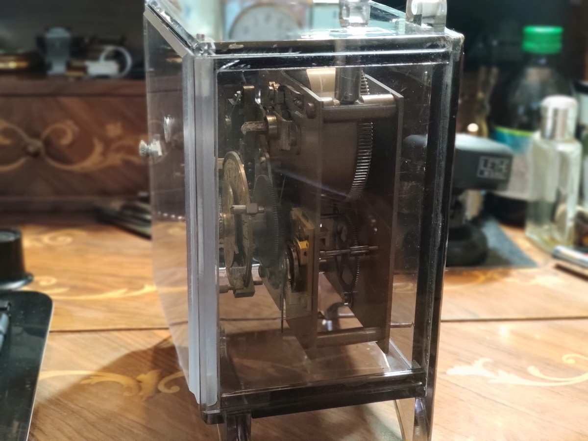

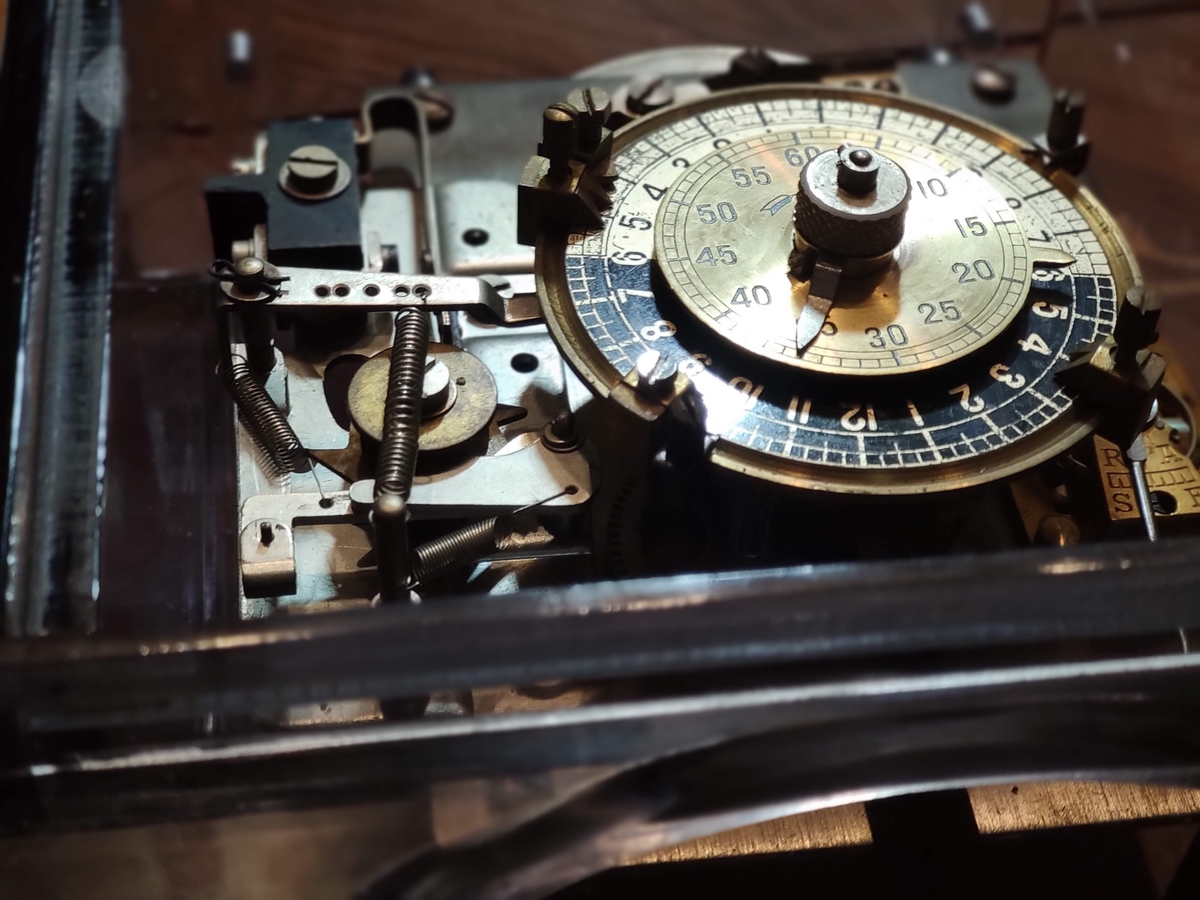

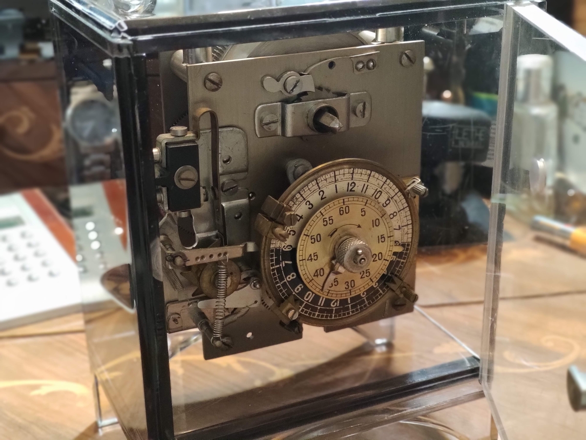

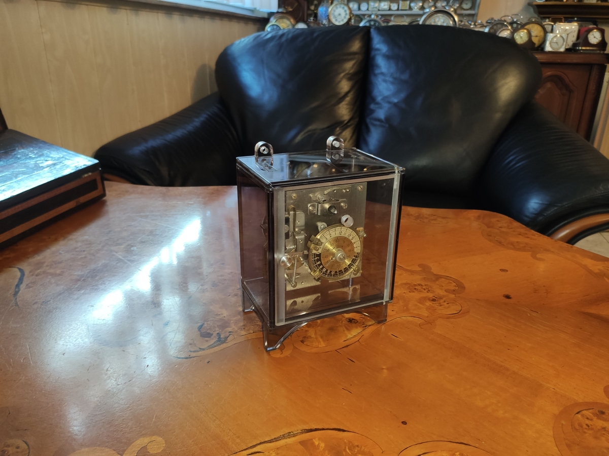

Czy ktoś widział zegar sterujący w takiej pancernej obudowie z 10 mm celuloidu? Świetnie wykonany ,bardzo profesjonalnie ,ale nie znalazłem w czeluściach internetu podobnego 🙂
Czy ta obudowa ma jakieś otwory do podłączenia przewodów?
Bardzo podobnie wyglądały jedne z najstarszych zegarów które sterowały licznikami pomiaru energii elektrycznej przełączając pierwszą i drugą taryfę.
Czarny cyferblat to noc i na nim ustawiało się przełączenie na drugą taryfę o godzinie 22 do 5 rano i była to taryfa tzw. nocna (tańsza).
Była jeszcze taryfa dzienna od godziny 13 do 15.
Póżniej zmniejszono wielkość sprężyny i wprowadzono nakręcanie sprężyny silnikiem synchronicznym. Jedno nakręcenie wystarczało na około 3 doby.
Obudowa moim zdaniem jest wtórna. Oryginalnie te zegary były montowane w obudowach bakelitowych i były wizualnie bardzo podobne do liczników pomiaru energii elektrycznej.
Godzinę temu, Anansi napisał(-a):
No właśnie nie ma
41 minut temu, dziadek napisał(-a):
Mam takie Heliowatta i Arona w blaszanych puszkach z szybką ,dlatego tego typu obudowa jest zaskakująca a wykonana z tworzywa stosowanego raczej przed wojną ,póżniej już plexiglas i polistyreny
Czyli jest to porządnie wykonana obudowa służąca li tylko do wyeksponowania mechanizmu. Czy zrobił to producent, czy zaawansowany kolekcjoner raczej nie dojdziemy.

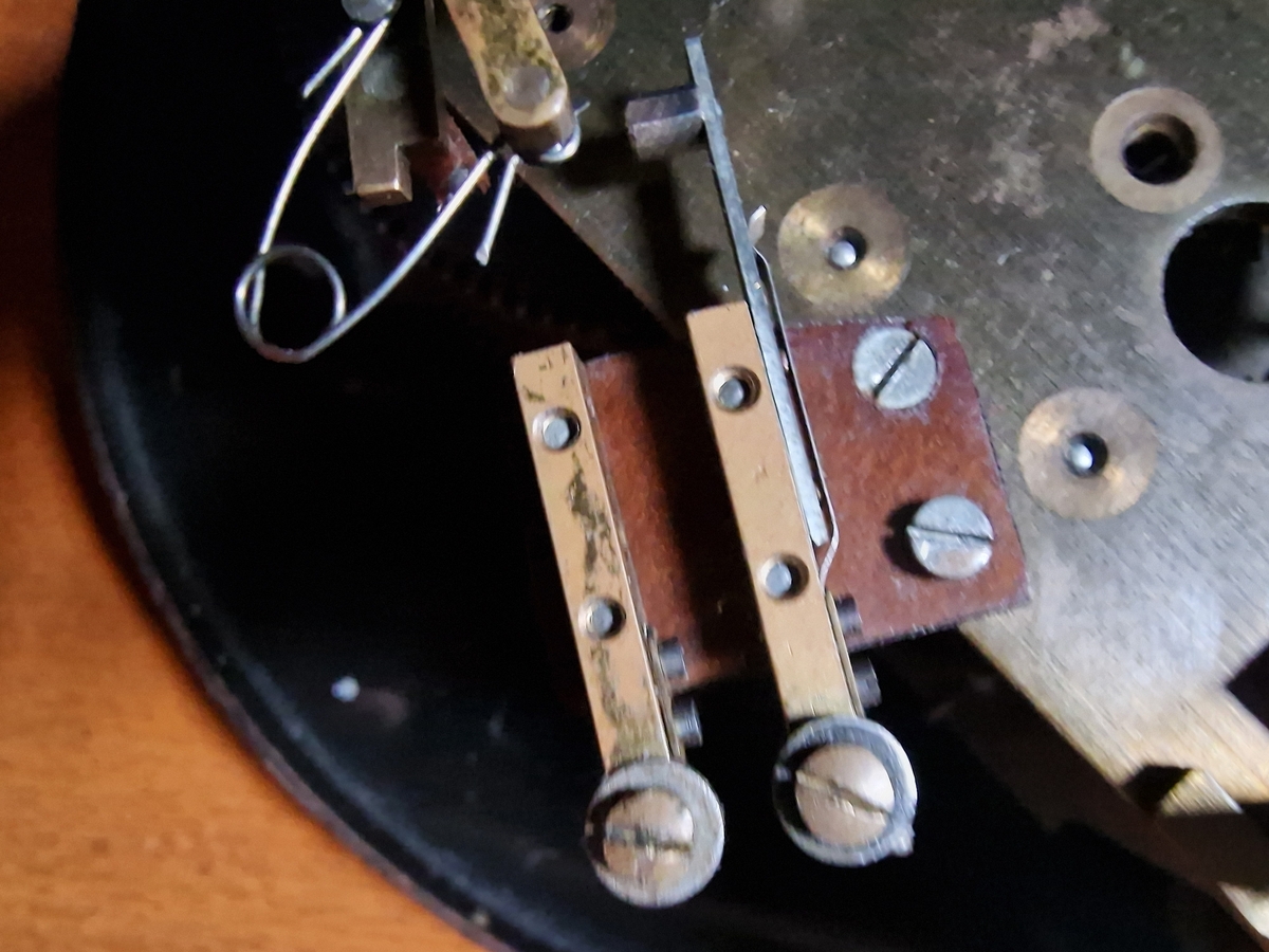

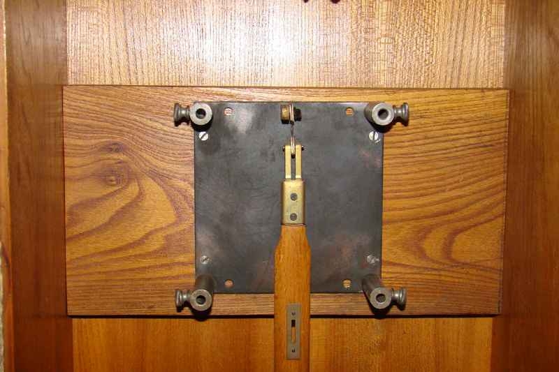

Witam! Mam prośbę. Kupiłem na wariata zegar pierwotny. Szukam wiedzy , jak może wyglądać zawieszka do tego zegara. Poza tym poszukuję styku, jeden się odłamał. Sprężyna do ogarnięcia. Zegar ma wymontowany elementy sterujące. Chodzi mi tylko, alby sobie pykał na ścianie. Głupi zakup , konsekwencje naprawy.
Pozdrawiam. Piotr
Dziękuję, założę jutro wątek, bo mam więcej pytań. Nie wiem czy dam radę ogarnąć temat. Pozdrawiam . P
Mam dwa takie zegary, może będę mógł pomóc.
