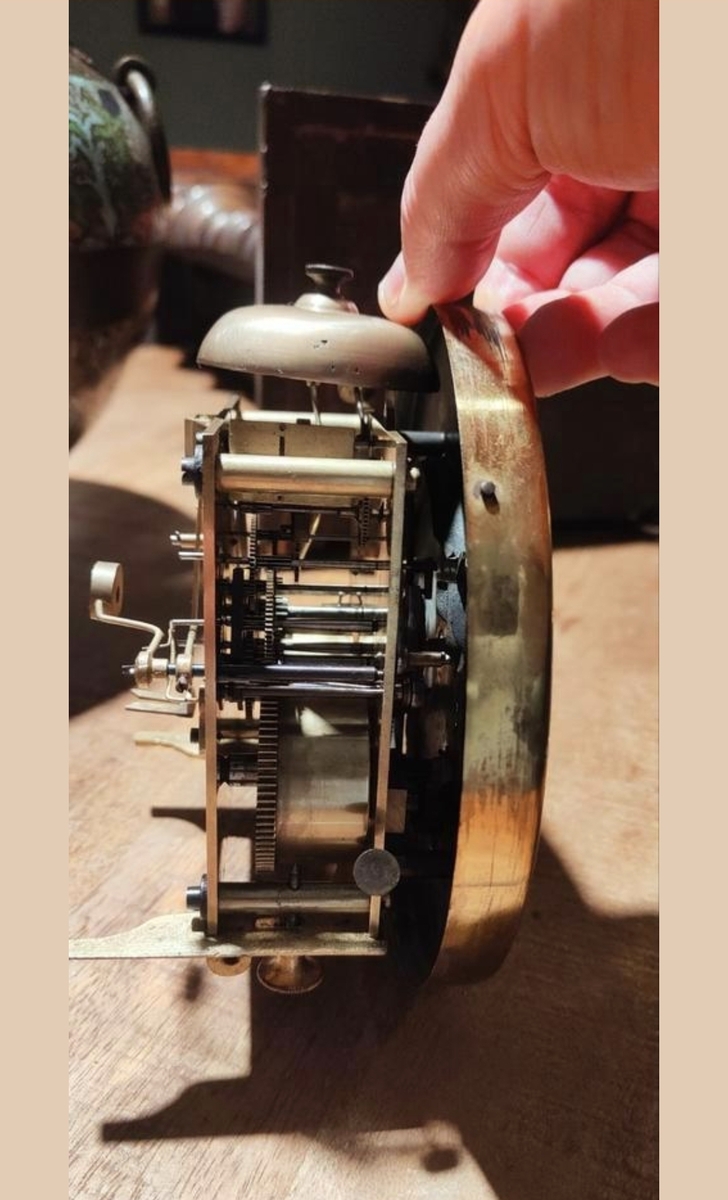

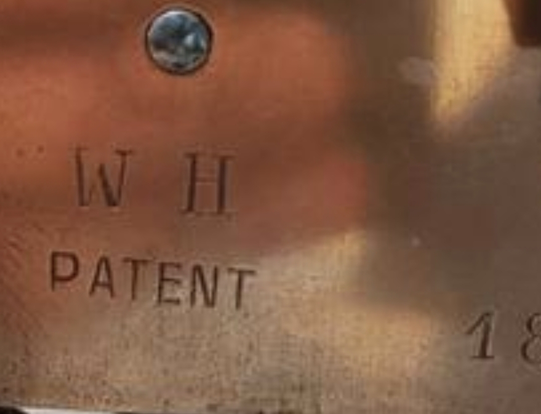

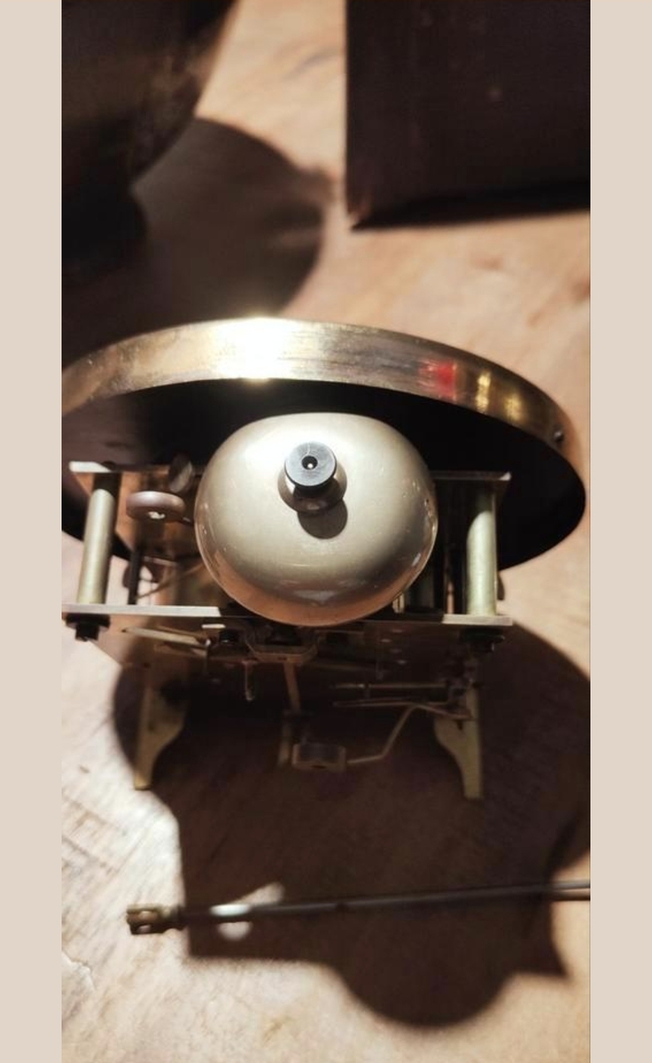

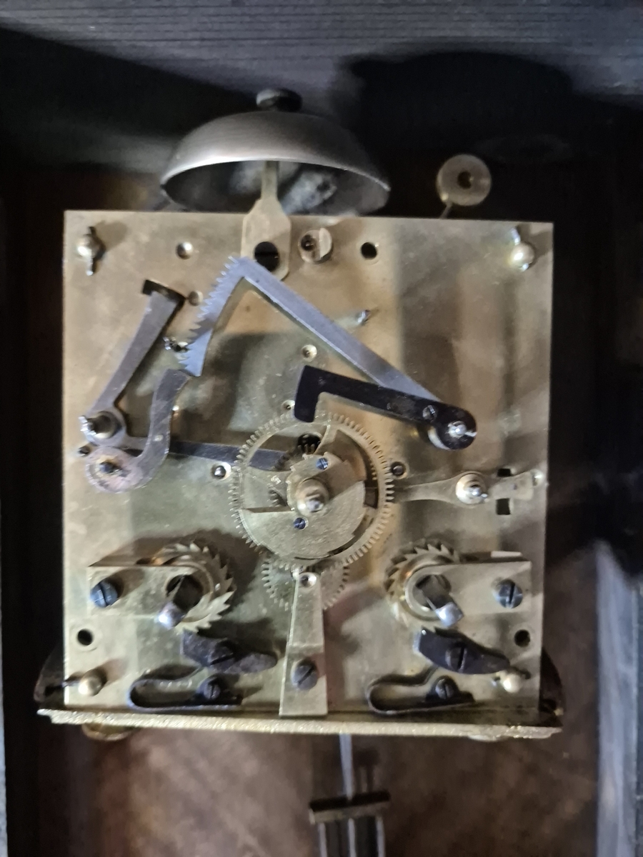

piotrkcz 4 #1 Napisano 10 Lutego 2025 Proszą o pom oc w identyfikacji . Zegar na pierwszy kwadrans bije dzwonkiem , drugi kwadrans na gongu , trzeci kwadrans - dzwonek i gong Pełne na gongu 1 Udostępnij tę odpowiedź Odnośnik do odpowiedzi Udostępnij na innych stronach

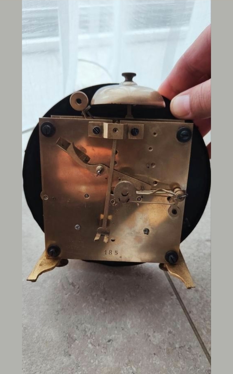

Anansi 3877 #2 Napisano 10 Lutego 2025 Być może oznaczono tu któryś z niezarejestrowanych patentów "wymuszonego" mechanizmu kwadransowego W&H, które pojawiły się koło 1884 r. Problem w tym, że bardzo mało jest znanych zegarów tej firmy wiszących w skrzyniach typu wiedeńskiego (i werków do nich montowanych...). Jak wygląda mechanizm od przodu? 0 Tolerancja musi być nietolerancyjna wobec nietolerancji. Němec z Královce Udostępnij tę odpowiedź Odnośnik do odpowiedzi Udostępnij na innych stronach

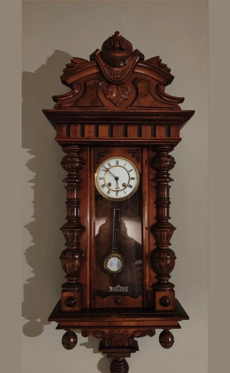

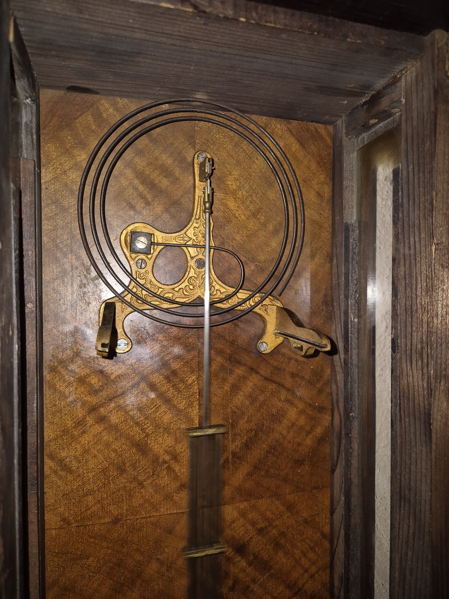

Yahagi 2348 #3 Napisano 10 Lutego 2025 A mnie się wydaje, że to jest jakaś mniej znana (mnie wcale) konstrukcja od-Beckerowska. piotrkcz - czy możesz pokazać na jakim wieszaku ten mechanizm jest zamontowany w skrzyni ? 1 Udostępnij tę odpowiedź Odnośnik do odpowiedzi Udostępnij na innych stronach

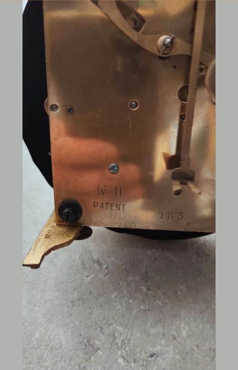

piotrkcz 4 #5 Napisano 11 Lutego 2025 (edytowane) Witam, dziękuję wszystkim za zainteresowanie tematem i odpowiedzi . Jeśli dobrze interpretuję , to jest to GB . Jednak zastanawia mnie ten PATENT WH.... Edytowane 11 Lutego 2025 przez piotrkcz 2 Udostępnij tę odpowiedź Odnośnik do odpowiedzi Udostępnij na innych stronach

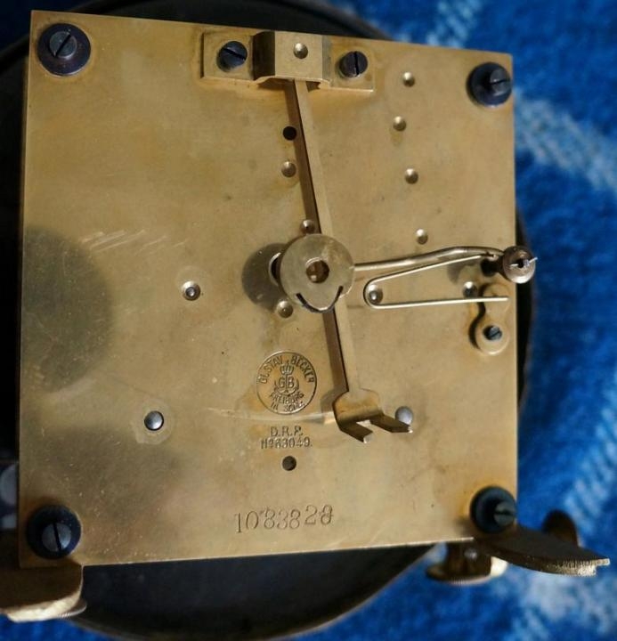

Yahagi 2348 #6 Napisano 11 Lutego 2025 Temat trochę kojarzy się z Hahlwegiem: i Lovaasem: Wiadomo, że GB jakoś szczególnie chętnie to nie pozwalał się nikomu podpisywać na swoich mechanizmach. Naturalnie były wyjątki, choćby te 2 przywołane tu... Ale kto to WH ? nie mam pojęcia. Na werku stoi oprócz dodatkowego numeru seryjnego (wygląda na niezależne liczenie) też: PATENT. Zakładam, że dotyczy to tego nietypowego bicia. Sam mechanizm wygląda na pomiędzy 1890 a 1900. Ja cofnąłem się w archiwum patentów i nie znalazłem niczego, co by do WH pasowało. Może moje archiwum jest dziurawe ? A może też ten PATENT to nie jest DRP ? Tak, czy siak - ciekawostka 1 Udostępnij tę odpowiedź Odnośnik do odpowiedzi Udostępnij na innych stronach
Tatyana 619 #7 Napisano 11 Lutego 2025 9 godzin temu, Yahagi napisał(-a): Wiadomo, że GB jakoś szczególnie chętnie to nie pozwalał się nikomu podpisywać na swoich mechanizmach. Naturalnie były wyjątki, choćby te 2 przywołane tu... Ale kto to WH ? nie mam pojęcia. Na werku stoi oprócz dodatkowego numeru seryjnego (wygląda na niezależne liczenie) też: PATENT. Zakładam, że dotyczy to tego nietypowego bicia. Sam mechanizm wygląda na pomiędzy 1890 a 1900. Ja cofnąłem się w archiwum patentów i nie znalazłem niczego, co by do WH pasowało. Może moje archiwum jest dziurawe ? A może też ten PATENT to nie jest DRP ? Tak, czy siak - ciekawostka Przypuszczam, że można zawęzić zakres czasowy do 1893-1897. Ta kombinacja dempfer-"ósemka" + wieszak tego design znajduje się w GB w tych latach. Pozdrawiam Tatyana 1 Udostępnij tę odpowiedź Odnośnik do odpowiedzi Udostępnij na innych stronach

Yahagi 2348 #9 Napisano 12 Lutego 2025 10 godzin temu, Tatyana napisał(-a): Przypuszczam, że można zawęzić zakres czasowy do 1893-1897. Ta kombinacja dempfer-"ósemka" + wieszak tego design znajduje się w GB w tych latach. Pozdrawiam Tatyana A może to nie jest niemiecki PATENT ? Dlatego nie jest opisany numerem ? 1 Udostępnij tę odpowiedź Odnośnik do odpowiedzi Udostępnij na innych stronach
