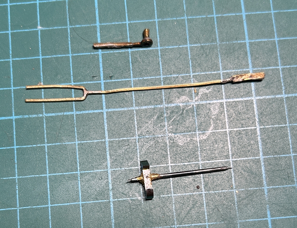

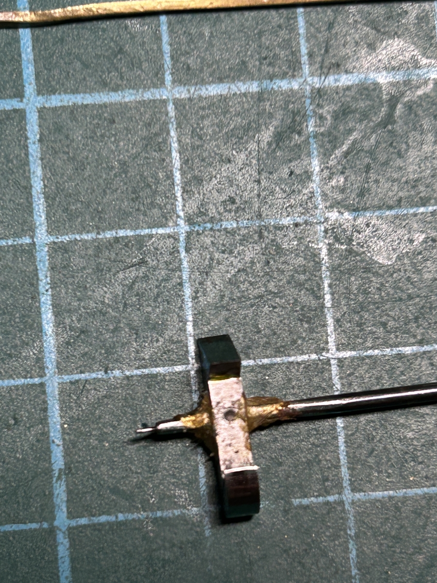

mkl1 7447 #1 Napisano 13 Lipca 2025 Otrzymałem do naprawy zegar typu lira. To francuz tyle, że wahadło jest ponad mechanizmem. Dlatego tez dotarł do mnie z prośbą o naprawę drążka wahadła, bo złamane. OK, przyjechał i okazało się , że naprawdę złamany widelec. To nie problem. Problemem okazała się kotwica i oś kotwicy. Wszystko było jakby wystrugane siekierą i na dodatek poklejone chyba butaprenem. Zacząłem od początku, czyli wytoczenie nowej osi, zrobienie kwadratu by posadowic kotwicę, polutowałem i wzmocniłem "widelec", osadziłem na osi i.... ruszył, ku mojemu zadowoleniu IMG_4273 — kopia.MP4 IMG_4274.MP4 7 Pozdrawiam Mirek Udostępnij tę odpowiedź Odnośnik do odpowiedzi Udostępnij na innych stronach

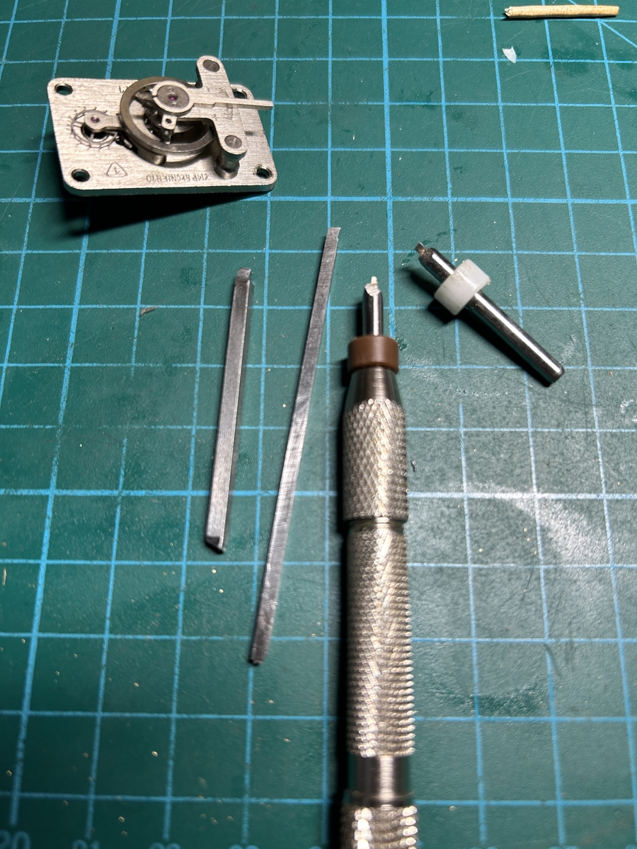

mkl1 7447 #7 Napisano 18 Lipca 2025 (edytowane) To czasami pozornie... utwardzone najczęściej sa okolice czopa, a reszta miękka jak gwoździe Jeżeli nóż ze stalki nie daje rady to używam przeszlifowanych trzpieni z węglika ( pozostałości po wiertłach miniaturowych) to podpowiedział mi kol. @kiniol Czasami stosuję pręty stalowe utwardzane.. i wówczas węglik idzie jak burza// Ja toczę z ręki, nie mam suportu... ( a szkoda, bo mógłbym niezłe cuda zrobic.... Nie nagabujesz... chętnie odpowiem, W moich "opisach" opisuję tylko co było do zrobienia i ... tyle... nie mam daru opisywania szczegółow jak to zrobiłem, czym, jak to się nazywa itp. Dla mnie liczy się efekt.. Zegar ma działać... . Edytowane 19 Lipca 2025 przez mkl1 0 Pozdrawiam Mirek Udostępnij tę odpowiedź Odnośnik do odpowiedzi Udostępnij na innych stronach
Andrzej Wachowicz 322 #8 Napisano 19 Lipca 2025 Czyli material na noze: HSS E a jak nie to weglik spiekany. Toczac z reki jak delikatne srednice mozesz toczyc? Mozesz zrobic foto nozy ? Dziekuje pozdrawiam 0 Udostępnij tę odpowiedź Odnośnik do odpowiedzi Udostępnij na innych stronach
mkl1 7447 #9 Napisano 19 Lipca 2025 Udaje mi sie wytoczyć srednicę 0,3 (04)mm, potem polerka.. 0 Pozdrawiam Mirek Udostępnij tę odpowiedź Odnośnik do odpowiedzi Udostępnij na innych stronach
Andrzej Wachowicz 322 #10 Napisano 19 Lipca 2025 Rozumiem, ze na dlugosci okolo 1,2 mm czy wiecej? A polerke tez robisz recznie? Jeszcze raz ponowie prosbe o zdjecia nozy. Dziekuje 0 Udostępnij tę odpowiedź Odnośnik do odpowiedzi Udostępnij na innych stronach

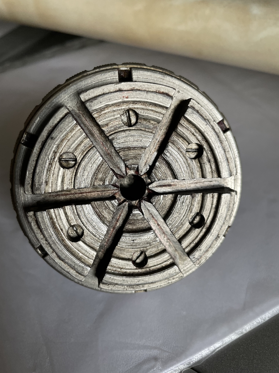

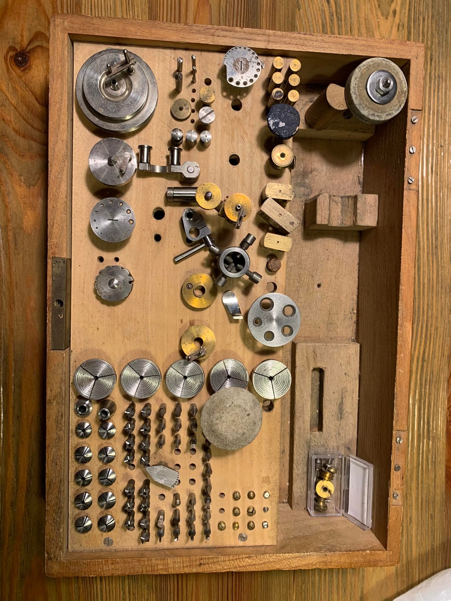

mkl1 7447 #11 Napisano 19 Lipca 2025 (edytowane) polerkę robię na tokarce. na odpowoedniej głowicy ( była w komplecie), lub na polerpwniku ( rolerze) z tym, że napędzam go przez pasek z głowicy tokarki... Bo mi się nie chce machać smyczkiem.. noże to takie robione ze stalki 3x3 i 4x4 oraz ze starych wierteł węglikowych ps... zmiatam do pracy, bo nikt za mnie nie zamontuje palet do wychwytu Brocota.. a czas nagli....i znajomy już się pyta kiedy będzie mógł odebrać zegar... Edytowane 19 Lipca 2025 przez mkl1 0 Pozdrawiam Mirek Udostępnij tę odpowiedź Odnośnik do odpowiedzi Udostępnij na innych stronach
Andrzej Wachowicz 322 #12 Napisano 19 Lipca 2025 Dziekuje. Ciekawi mnie ta odpowiednia glowica do tokarki. Mozesz zrobic zdjecie kompletu? A polerownik to jaki masz? pozdrawiam 0 Udostępnij tę odpowiedź Odnośnik do odpowiedzi Udostępnij na innych stronach
mkl1 7447 #13 Napisano 19 Lipca 2025 0 Pozdrawiam Mirek Udostępnij tę odpowiedź Odnośnik do odpowiedzi Udostępnij na innych stronach

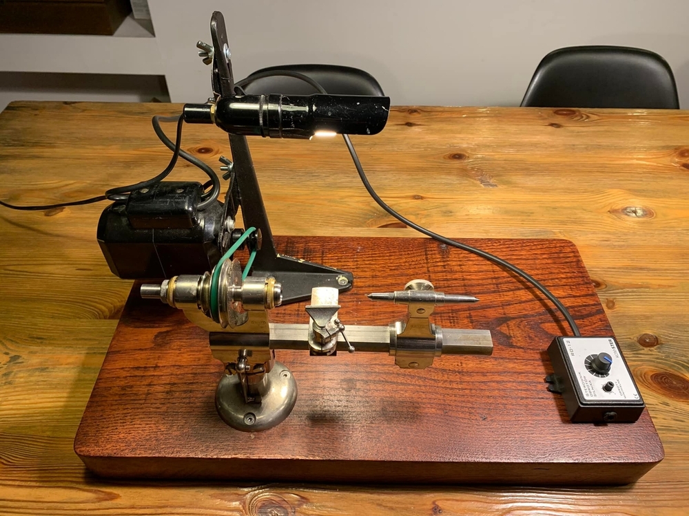

Andrzej Wachowicz 322 #16 Napisano 19 Lipca 2025 No to podstawowe pytanie. Jaka masz tokarke? Zrob pare zdjec. Pytam bo jak szukam oprzyrzadowania do mojej tokarki Boley&Leinen ( Leinen ) Reform to moze przypadkiem natkne sie na oprzyrzadowanie do twojej tokarki. Pozdrawiam 0 Udostępnij tę odpowiedź Odnośnik do odpowiedzi Udostępnij na innych stronach
mkl1 7447 #17 Napisano 19 Lipca 2025 Ja mam Boley 6mm Oczywiście poszukuję zacisków ( takich pow 25 i od 11 do 18) 0 Pozdrawiam Mirek Udostępnij tę odpowiedź Odnośnik do odpowiedzi Udostępnij na innych stronach
Andrzej Wachowicz 322 #18 Napisano 19 Lipca 2025 (edytowane) Dziekuje, bede mial na uwadze. Jak cos znajde to dam tobie znac. Wez suwmiarke i zmierz loze. Wedlug mnie masz Wange D ( Genfer Wange ) Fi 20mm. Edytowane 19 Lipca 2025 przez Andrzej Wachowicz 0 Udostępnij tę odpowiedź Odnośnik do odpowiedzi Udostępnij na innych stronach
mkl1 7447 #19 Napisano 19 Lipca 2025 Tak D20 0 Pozdrawiam Mirek Udostępnij tę odpowiedź Odnośnik do odpowiedzi Udostępnij na innych stronach
Andrzej Wachowicz 322 #20 Napisano 19 Lipca 2025 (edytowane) To jest twoja tokarka? pozdrawiam Edytowane 19 Lipca 2025 przez Andrzej Wachowicz 0 Udostępnij tę odpowiedź Odnośnik do odpowiedzi Udostępnij na innych stronach
mkl1 7447 #21 Napisano 19 Lipca 2025 Dokładnie tak. tyle że nie mam suportu krzyżowego.. 0 Pozdrawiam Mirek Udostępnij tę odpowiedź Odnośnik do odpowiedzi Udostępnij na innych stronach
