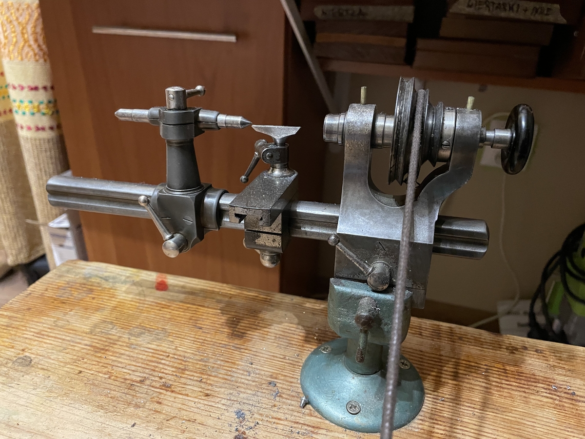

mkl1 7448 #32 Napisano 20 Lipca 2025 1 Pozdrawiam Mirek Udostępnij tę odpowiedź Odnośnik do odpowiedzi Udostępnij na innych stronach
Andrzej Wachowicz 322 #33 Napisano 20 Lipca 2025 No tak :uboga, zaciski nietypowe bo Lorch 6 5,05x0,7 mm Wcale sie nie dziwie, ze chcesz ja sprzedac - tylko pytanie kto ja kupi i za ile. Jezeli znalazlby sie kupiec to sprzedac i nie zalowac pieniedzy. 0 Udostępnij tę odpowiedź Odnośnik do odpowiedzi Udostępnij na innych stronach
