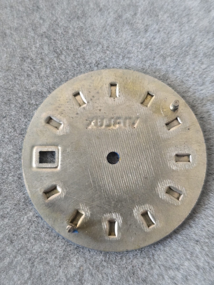

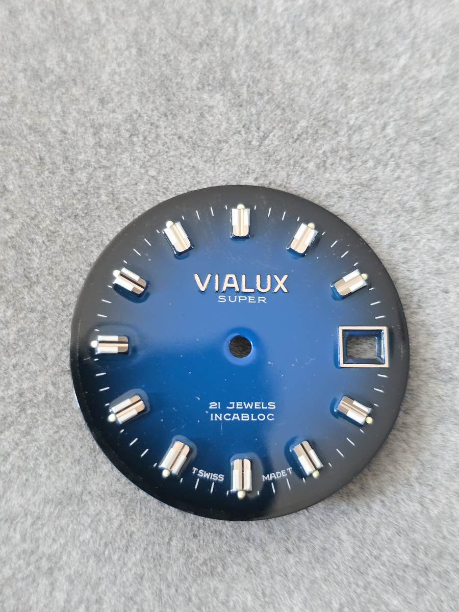

Mam problem z rozpoznaniem jaki mechanizm pasuje do tej tarczy. Jak widać nóżki tarczy są na zewnątrz tarczy datownika na godz 5 i 10 z minutami. Mechanizm szwajcarski 21 kamieni.
Może ktoś bardziej doświadczony może coś podpowiedzieć? Będę wdzięczny.
Po pierwsze dziękuję, że chciało Ci się pomóc.  Niestety FHF 96 miały otwory na nóżki wewnątrz tarczy datownika. No i miały chyba 17 a nie 21 kamieni. Chociaż ten z linku wygląda rzeczywiście podobnie i zdaje się ma te 21 Jewels. Ma ktoś koncepcję czego mam szukać?

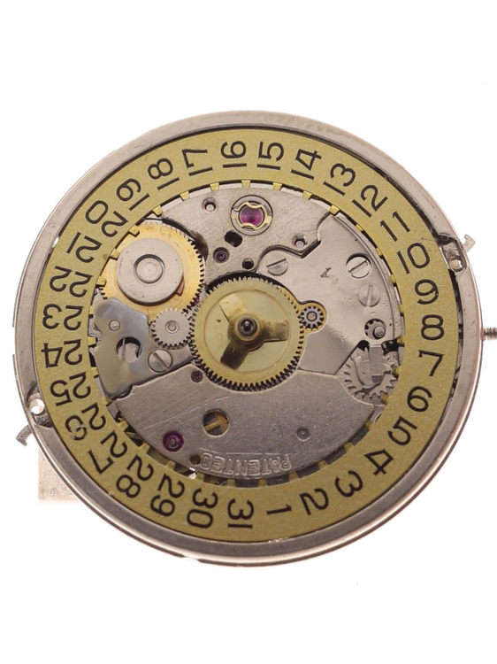

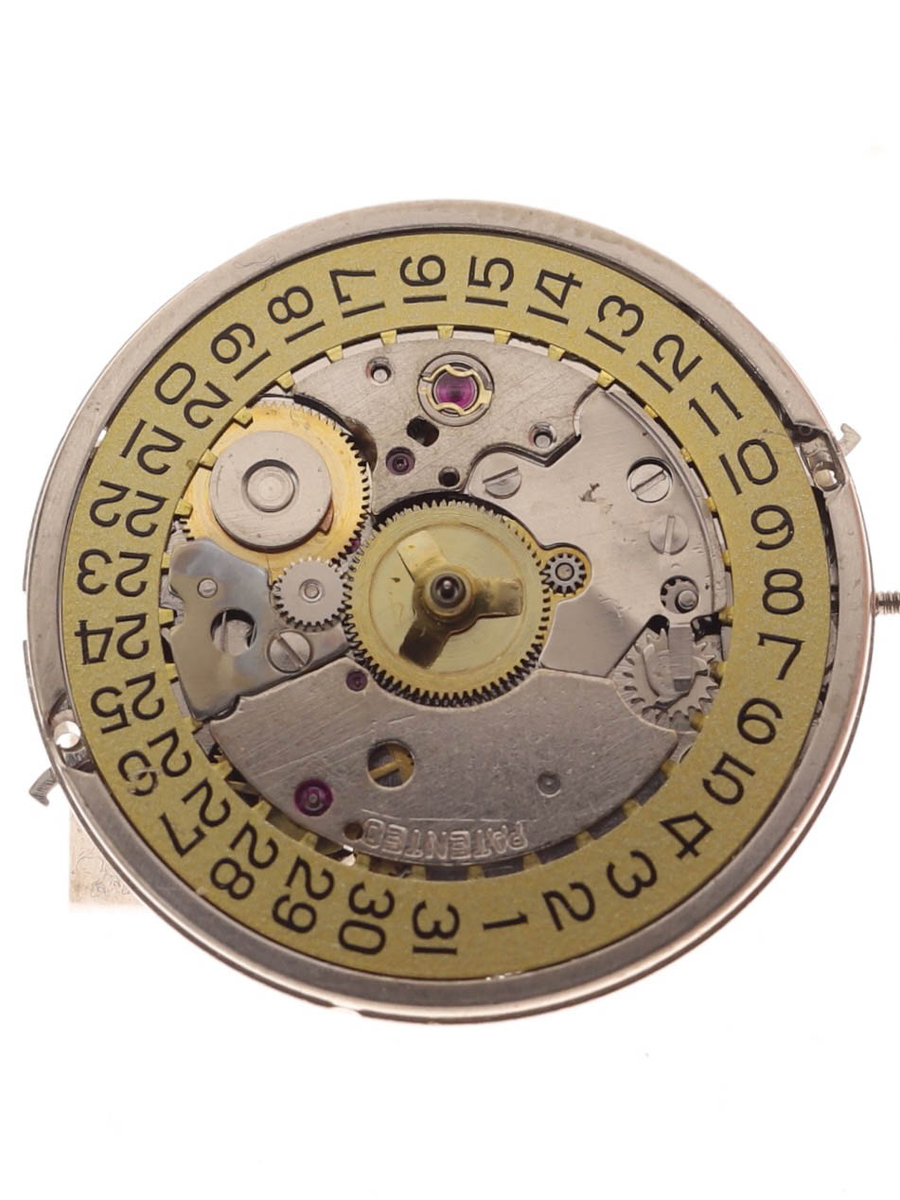

Jeśli chodzi o liczbę kamieni: te FHFy występowały w różnych wariantach, klient dostawał to, co chciał. Na aukcji wklejonej przez Oszoloma widzimy 2 dodatkowe kamienia nakrywkowe na przekładni chodu (na kole trzecim i czwartym). Należy podejrzewać, że z drugiej strony jest podobnie, a więc mamy 17+2+2 = 21 i wszystko zaczyna się zgadzać.
Co do pozycji nóżek to nie będę się wypowiadał, bo musiałbym rozgrzebać jakiś zegarek, a nie jestem teraz w nastroju, sorry, tym bardziej że a) nie wiem, czy mam coś z datownikiem i b) ta tarcza wygląda mi jakoś na lata 70, a prawie na pewno mam jakieś wcześniejsze produkcje.

Panowie, dziękuję za zaangażowanie, ale zagadka nadal nie jest rozwiązana
@sergius To ma nie być automat, tylko zwykły mechaniczny. Poza tym nóżki są nie na tych godzinach co trzeba
@Narfas Ten Vialux z linku jest do jakiejś maltkiej damki i pewnie całkiem inny mechanizm. Rozstaw nóżek ma tylko 18,66. To zupełnie inna bajka. U mnie jest ok. 26,8 mm
Napisałem do sprzedawcy z tej aukcji, co podał linka kolega @oszolom i sprzedający napisał, że to 73-4N. Problem w tym, że wg ranfft w tym kalibrze układ nóżek był wewnątrz tarczy datownika. Były jakieś inne wersje, czy na ranfft jest błędne zdjęcie?
