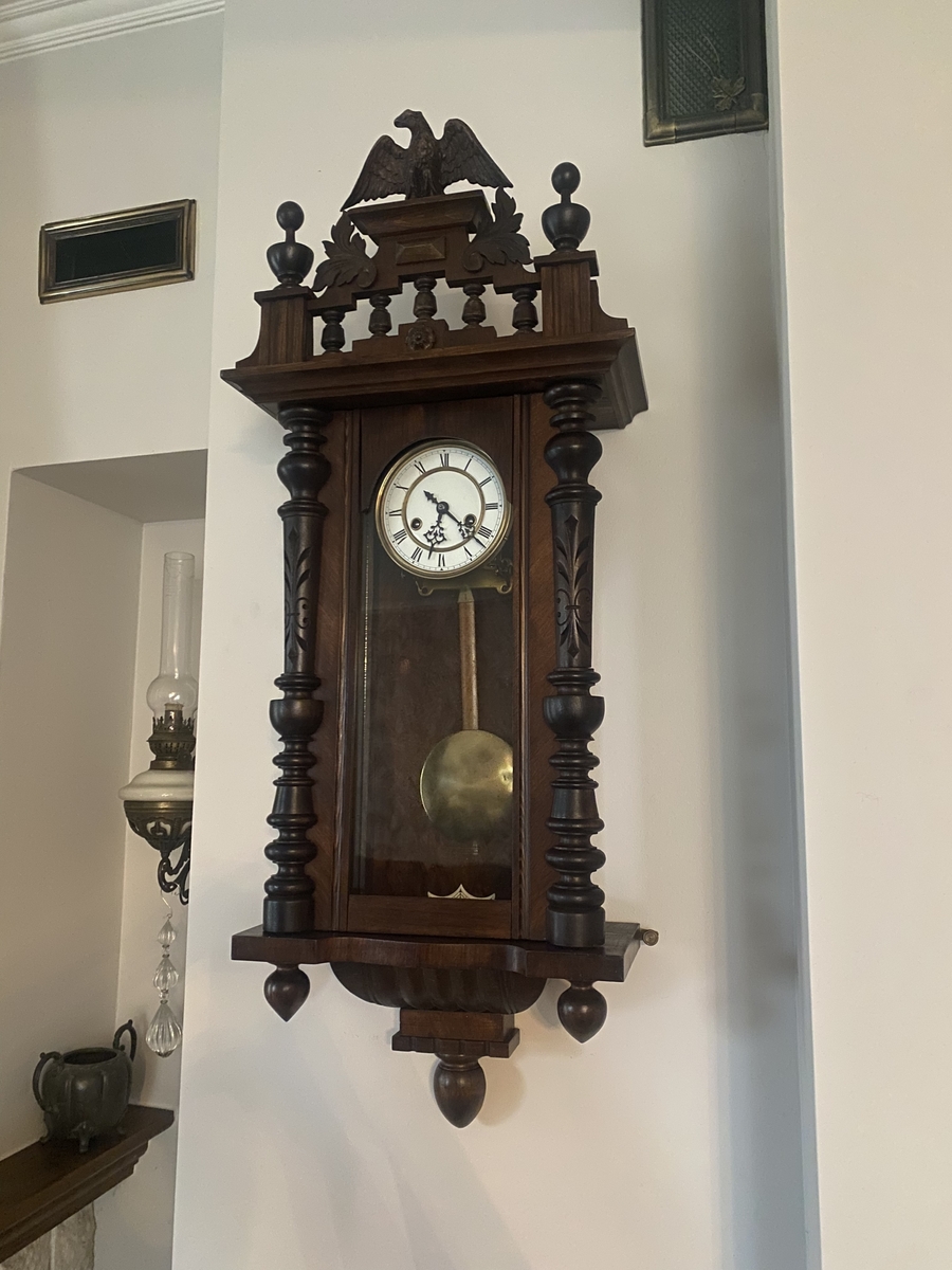

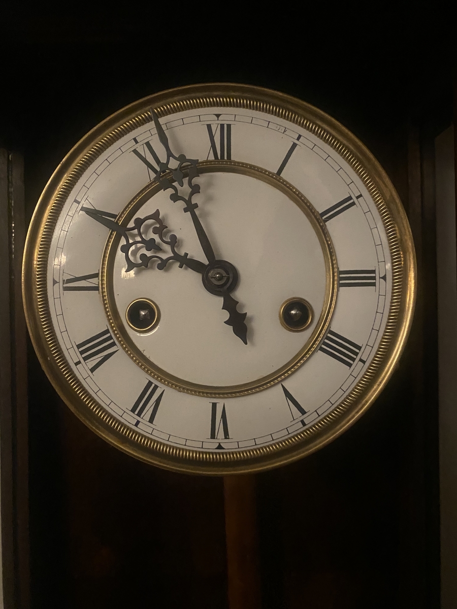

Witam serdecznie:) stałam się szczęśliwą posiadaczką zegara ze zdjęcia. Kupiłam w ciemno bo piękny i pasuje mi stylistycznie z zamiarem późniejszej identyfikacji bez oczekiwań. Zegar niestety był transportowany pocztexem, ale bardzo ładnie zabezpieczony ze zdjętym wahadłem. Kupujący deklarował że działa poprawnie. Po zawieszeniu i nakręceniu zatrzymał się kilka razy ale dałam mu szanse na rozruszanie się. Od doby mechanizm godzinowy działa poprawnie, brzmi równo. Zegar niestety wybija godziny raz, a półgodziny kilka razy. Czy jest szansa, że poradzę sobie z problemem sama? Czy ktoś wie co to za model i kiedy został wyprodukowany? Z góry dziękuje za odpowiedzi.
Tak, prawdopodobnie to Gustav Becker z "budżetowym" mechanizmem z serii Silesia.
Do ustawiania prawidłowego wybijania w mechanizmach z paryskim systemem bicia służy specjalna dźwigienka, o ile takową ten konkretnie posiada.

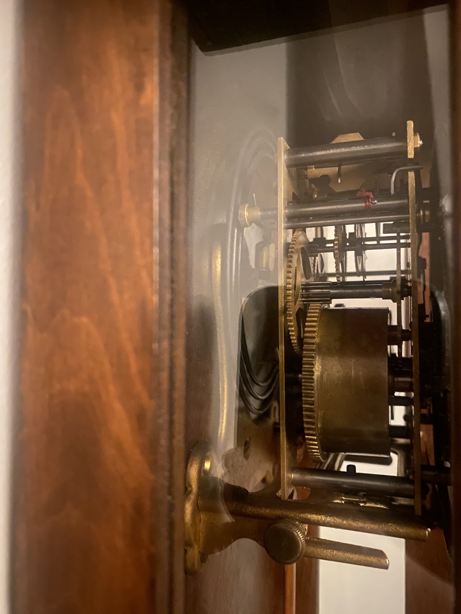

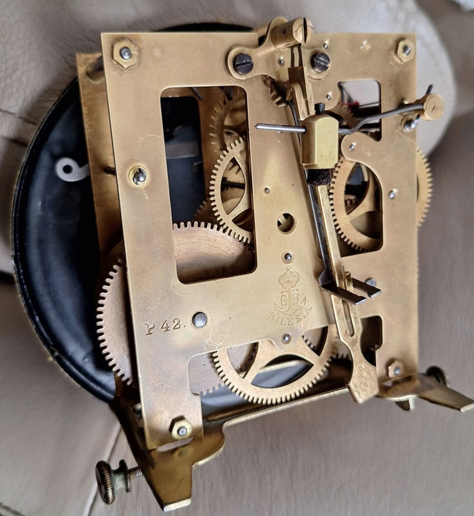

Dziękuje za odpowiedz. Zrobiłam zdjęcie jak wygląda mechanizm patrząc w górę wahadła. Gdzie szukać dźwigienki?

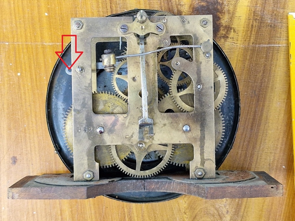

Tam gdzie zaznaczyłem strzałką. Powinien tam być cieniutki sznureczek z czymś lekkim na końcu ułatwiającym jego uchwycenie.  Wskazówki ustawiamy np na godzinę 4 i po wybiciu pociągamy tyle razy, aż uzyskamy 4 uderzenia. Zakładamy oczywiście, że zegar jest sprawny.

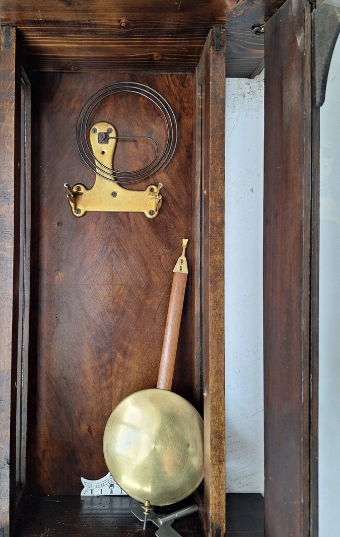

Mam Jeszcze zdjęcie z aukcji na której kupiłam zegar.
Tak! Bardzo dziękuje mam tą dźwigienke!:)
Ten gong, nazwany przez producenta Ta (jako żywo, przypomina Taenia saginata) wprowadzono w roku 1912. Produkcję linii Silesia zakończono zaś w połowie roku 1925. Tak zatem można określić okres, w którym go wyprodukowano.
Niestety przestał wybijać godziny jak zaczęłam dotykać dźwigienki. Teraz przy połowie godziny i godzinie słyszę tylko w mechanizmie jakieś szybkie obroty 😕
Wyciągnij mechanizm (to proste, instrukcje podałem) i popatrz co się dzieje. Możesz zrobić filmik.
Jednak bije:) przez przypadek za bardzo dopchnęłam mechanizm do tylnej scianki. Ufff. Pół godziny już są wybijane jako jedno bam ale godziny mają złą ilość uderzeń. Wiem już mniejwiecej o co chodzi. Bardzo, bardzo dziękuje za pomoc:)

Czynność , naciśnięcia dźwigienki i odczekania, aż wybije swoje , należy powtarzać do momentu , gdy uzyskamy prawidłowe wskazania . Niestety , jest to trochę czasochłonne.
Samoczynne przestawienie się bicia , chyba zawsze , ma miejsce w trakcie transportu , czy przenoszenia zegara .

Ten mechanizm (przyznaję, że dość czysty) ze zdjęć wygląda na totalnie wysuszony.
Brak smarowania czopów i mechanizmu może powodować takie problemy.
Na próbę proponuję wyjąć mechanizm i na każdy czop dać kropelkę oleju (choćby silnikowego 15w40 - samochodowego). Pobrać na wykałaczkę i samą końcówką zakroplić tak, żeby maleńka kropelka połączyła czop-ośkę z "gniazdem" w którym pracuje.
Wystarczy kropelka obejmująca 1/5 obwodu bo lepiej za mało, niż za dużo..
Tak ogólnie o zegarze - ładna skrzynia, ale wydaje mi się, że zbyt "bogata" na silesję a dodatkowo soczewka wahadła również mi do kpl nie pasuje i wskazówki więc wydaje mi się, że mechanizm wtórny wstawiony w ładną skrzynię, tym bardziej, że te kikka silesjii ktore widziałem to na drewnianych sankach siedziało (podobnie jak na zdjęciu Anansi) a TU na "bogatych" sankach mosiężnych;  ale mogę się mylić bo żaden znawca ze mnie.
