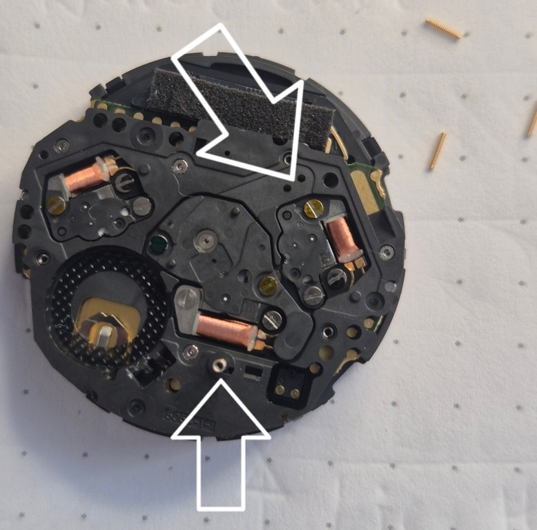

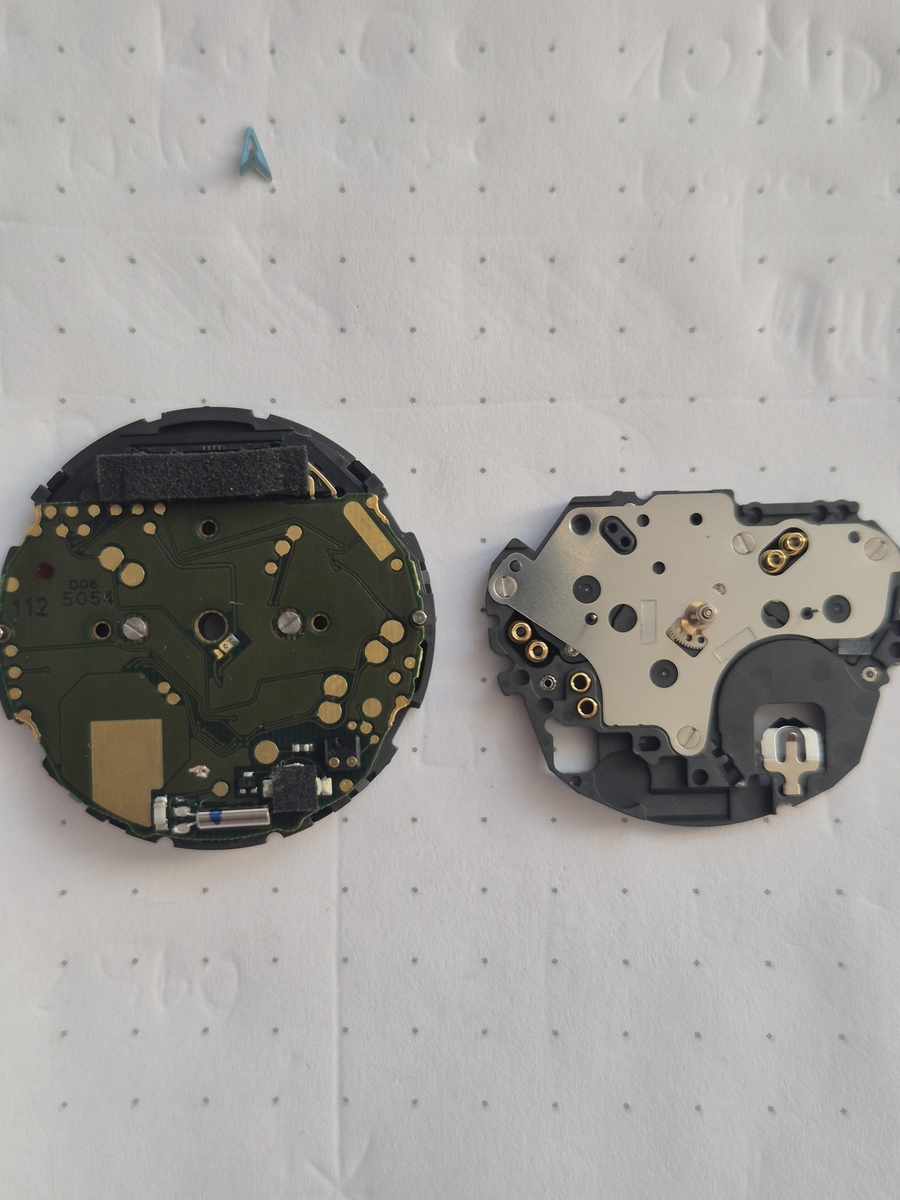

Jakiś czas temu nabyłem w częściach moduł casio 5054 który pracuje w zegarku g-shock gw-3500. Mam problem z trzema sprężynkami ktore były osobno. Czy ktoś jest w stanie wskazać gdzie powinny sie znajdować?
Załączam jeszcze zdjecie wewnątrz mechanizmu
Dwie sprężynki w dziury obok siebie, aby był kontakt do płytki drukowanej.
A gdzie zgubiłeś sprężynkę zaznaczoną strzałką na dole? Ona jest tylko na pierwszym zdjęciu, a potem znika.

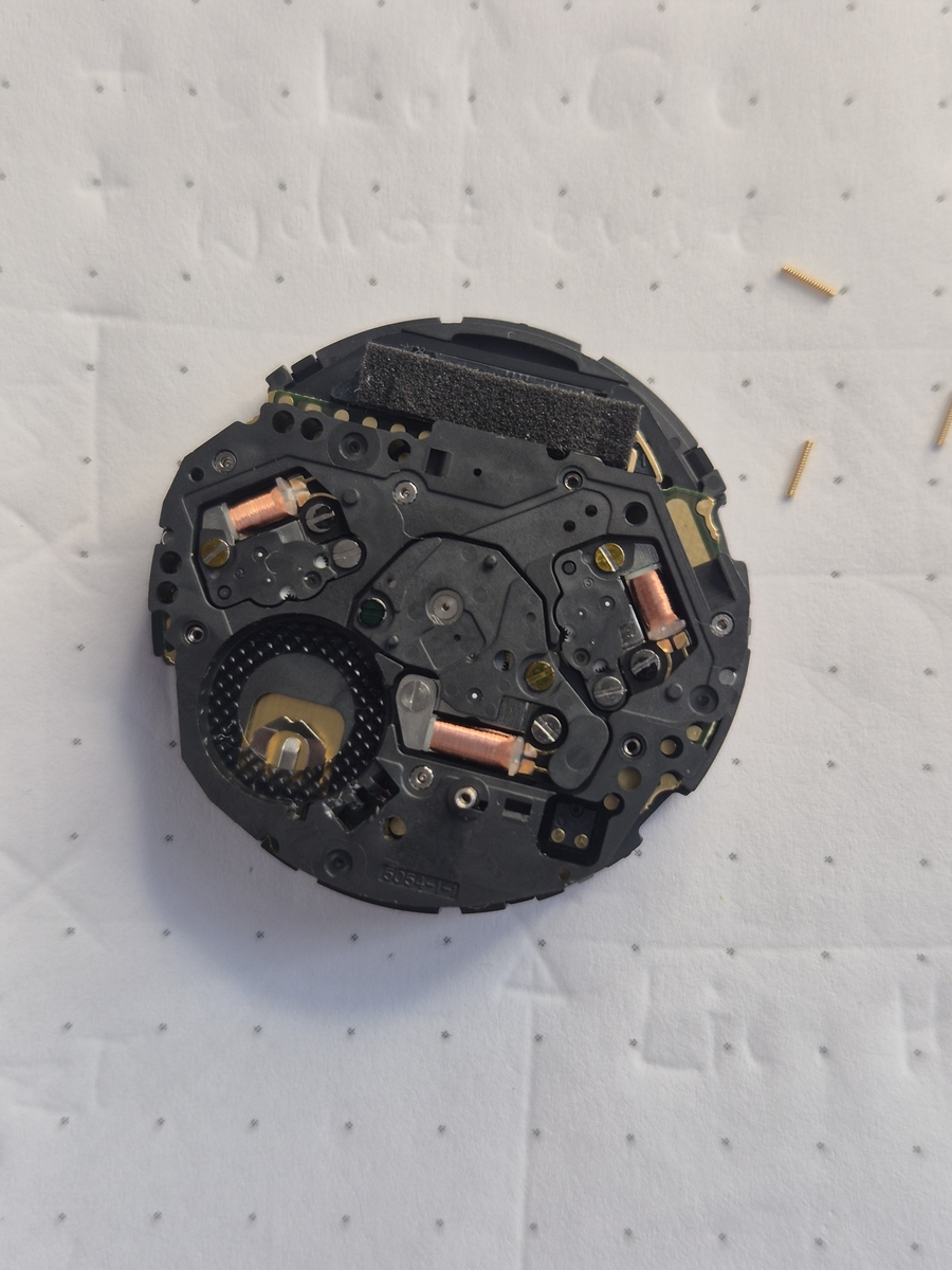

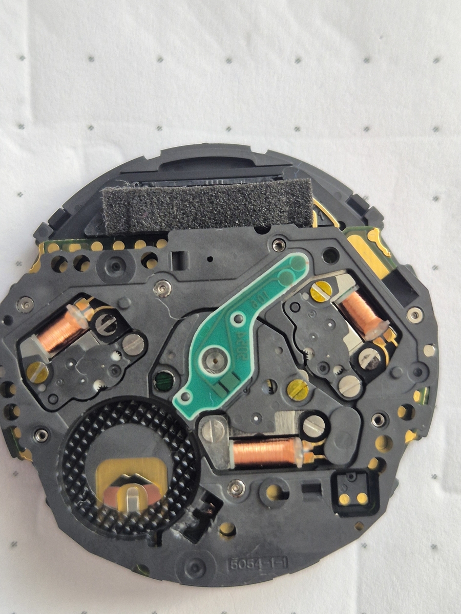

Dziekuje za odpowiedź. Sprężynka odpowiedzialna za dźwięk jest na miejscu. Po prostu wyjąłem ją na czas zabawy z mechanizmem.
Czyli dwie złote sprężynki obok siebie. A gdzie trzecia powinna sie znaleźć ?

Proszę o zdjecie modułu z założoną blaszką, która trzyma baterie. Przydałoby się też zdjęcie z modułem włożonym w kopertę ze zdjętym dekielkiem. Trzecia sprężynka może być masą blaszki, może być też uziemieniem pierścienia.
