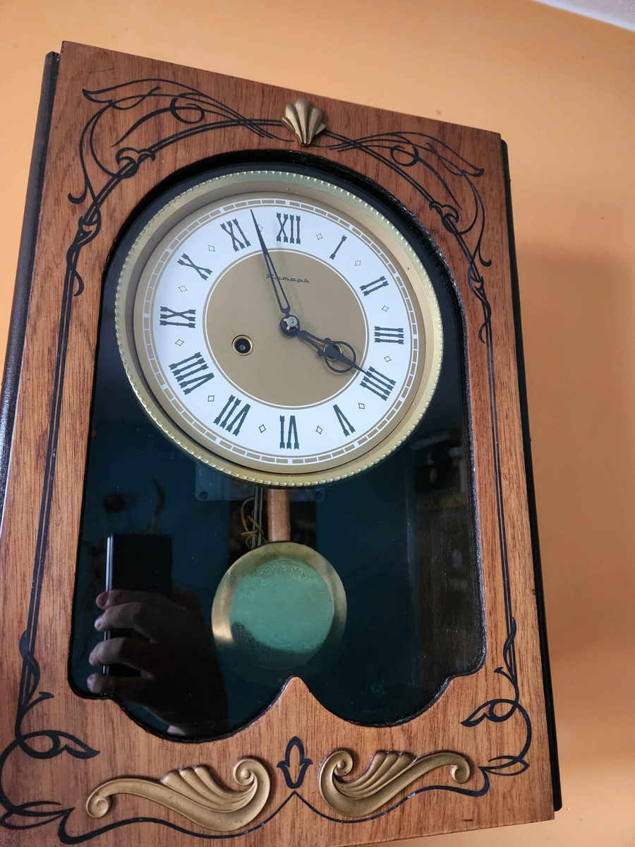

Dzień dobry. Wszedł w moje posiadanie ostatnio zegar wahadłowy jantar, po dziadku, załączam jego zdjęcie. Całe moje życie wisiał u nich na ścianie nie nakręcony, to mnie wreszcie wzięła ciekawość, wziąłem go do siebie, zaniosłem do zegarmistrza żeby wszystko po tej nieaktywności nasmarował i zrobił co tam trzeba zrobić i powiesiłem u siebie.

Nie mam takiego , więc nie ma co się wypowiadać - sądzę , że poobserwuj , jak zegar teraz się sprawdza . Myślę , że nic nie jest zepsute , tylko mechanizm , jak chodzi - a tu młotki zablokowane . Więc,  dla którejś dźwigni,  stanowi to mały problem i spowalnia chód , tak mocno , że zegar się zatrzymuje.
Jest jeszcze możliwość ustawienia młoteczków , by bicie było delikatne - bardzo ciche .   Ale z tym , to raczej do zegarmistrza , bo jest kilka możliwości , ale co tu pisać , jak nie znam mechanizmu.
PS..... nie wiem , jak tą blokadę ustawiłeś . Czy tuż za młoteczkami , czy odsuwając je i wstawiając blokadę między młoteczkami a strunami ?

Ustaw blokadę tak jak była poprzednio i po prostu przestań nakręcać sekcję bicia...
Ta blokada być może służy do zabezpieczenia w trakcie transportu, a blokując sprawny mechanizm wpływasz pośrednio na działanie innych jego elementów, bo młoteczki pociągane są drucikami ktore mocowane są do cięgien ktore sterowane są z kół chodu itp itd. (Też nie mam jantara, ale zazwyczaj tak w zegarach to rozwiązują)..
Cały ciąg powiązań..
Dźwignia przy gongu to blokada do transportu j/w kolega napisał więc nie kombinuj na ścianie ,
najprościej zdemontuj /odkręć  młotki   i masz po biciu ,

Może lepiej je odgiąć tak, by nie udrerzału w struny gonku..
Wówczas jest to operacja w pełni odwracalna, nic nie zgubimy, nie zapomnimy jak to było pierwotnie ITP...

Można też na noc owijać zegar piernatem. To jest operacja w pełni odwracalna. :P
Po prostu nie nakręcaj sekcji bicia i będą wszyscy zadowoleni..
