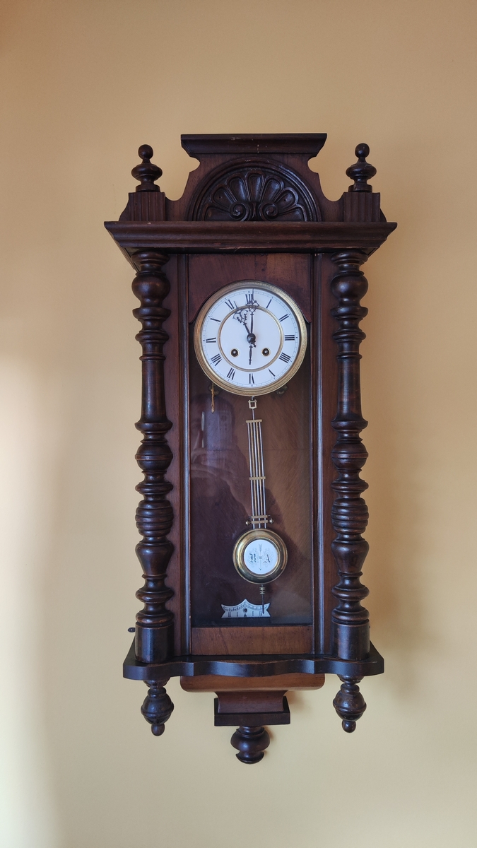

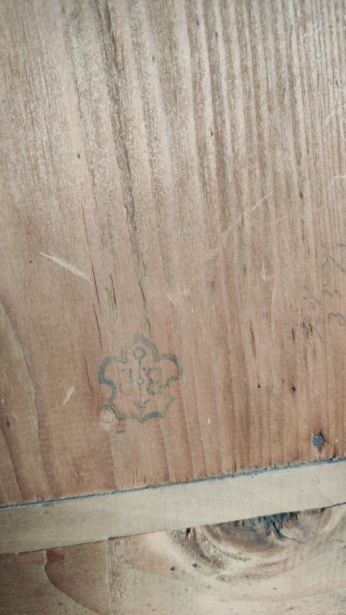

Niedawno stałem się posiadaczem zegara wahadłowego. Jak do tej pory to jest mój drugi zegar mechaniczny (pierwszy Gold Anker) i w pierwszej kolejności prosiłbym o identyfikację tego zegara. Z jakich lat może pochodzić? Gdzie to można sprawdzić?

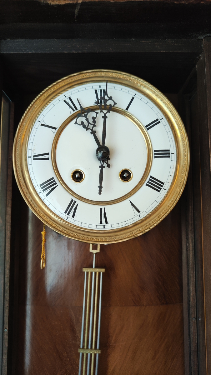

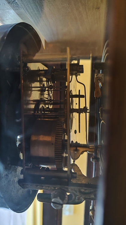

Ogólnie zegar działa prawidłowo, ale wydaje mi się że bije nierówno i zbyt szybko. W załączeniu wysyłam filmik - prosiłbym o weryfikację przez osoby obeznane w temacie.
Jeśli faktycznie bije za szybko czy można to jakoś wyregulować?
z góry dziękuję za pomoc.
Producent jest tu
Nie wszystkie mechanizmy były ich produkcji, zamieszczone zdjęcia są do bani.

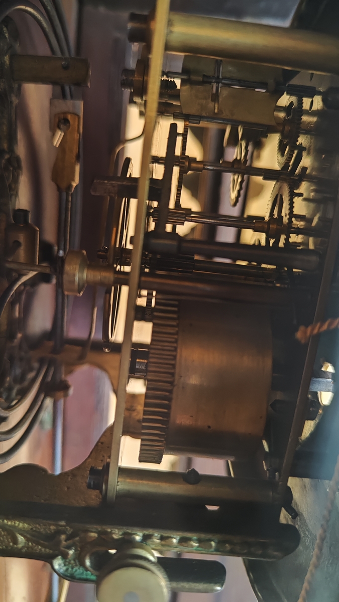

O regulowaniu kotwicy/wychwytu i bicia na forum jest sporo. Jednak jeżeli zegar nie przeszedł solidnego przeglądu zegarmistrzowskiego w ostatnich latach, sam "tuning" równomiernego bicia jest moim zdaniem bez sensu.

Faktycznie bije trochę szybko.. szczególnie później.
Sprawdź szy wiatraczek spełnia swoją rolę przez cały cykl bicia.- tzn czy równo się kręci.. to jest pierwsza rzecz do regulacji...
Pozdrawiam Mirek
Dokładnie Jak pisze Piotr...
Jeśli nie masz pojęcia jak działa mechanizm bicia w takim zegarze , to jak ci wytłumaczyć co i jak można poprawić ... sorki że tak wprost.
Niemniej moim zdaniem zegar bije ok, w ramach akceptowalnej tolerancji. Pamiętać trzeba, że zegar i mechanizm ma już dobrych sto-kilkadziesiąt lat... więc nie wymagaj za dużo. Proponuję dać do dobrego zegarmistrza (nie takiego od wymiany bateryjek 😉 ) i zrobi przegląd.
Ps. jedyny problem to moim zdaniem to źle ustawiony młotek w stosunku do gongu (spirali) i to w zasadzie na to co pokazałeś tyle 😉 .
11 minut temu, mkl1 napisał(-a):
 Jak przekładnia jest brudna (a ta jest szczególnie czuła) albo łożysko w linii bicia (może jakiś czop lekko skrzywiony) brudne - to tak to się dzieje...
Można ewentualnie zacieśnić mocowanie wiatraczka na osi (zmniejszyć poślizg i będzie wolniej). Zakładam że sam wiatraczek oryginalny a nie wymieniony ...
