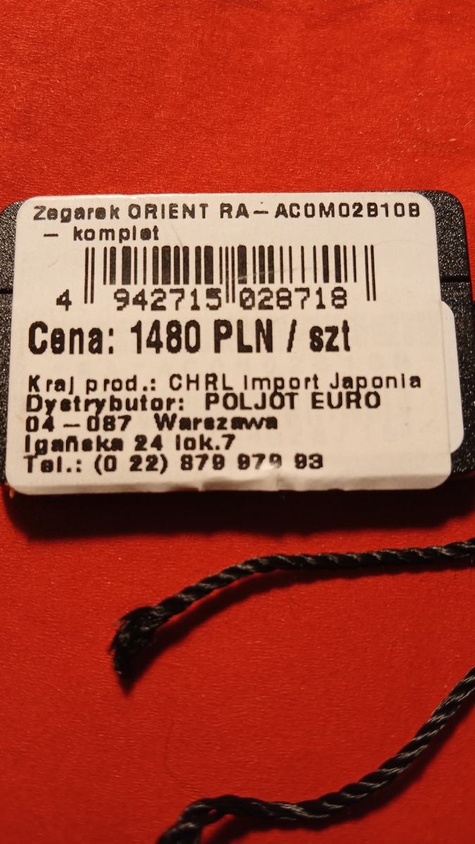

A czy to normalne , że ten konkretny zegarek wyprodukowano w Chinach. Zakupiłem w sklepie zegarkinareke bo cena dość atrakcyjna .
W dniu 25.03.2026 o 15:49, RakietSlav37 napisał(-a):
A skąd wiesz, że w Chinach wyprodukowano. Masz to na metce?  Mam Orient Bambino 38 mm kupiony w sklepie w Polsce od oficjalnego dystrybutora  Orienta Poljot Euro, niżej zdjęcie.
W dniu 25.03.2026 o 16:06, Perpetuum Mobile napisał(-a):
Bardzo normalne.
Za kasę jaką kupuje się chińskiego prawdziwego Orienta Bambino można mieć  prawdziwego  chińczyka o klasę lub dwie  wyżej.
Piszę to z bólem, bo bardzo lubię Orienty Bambino, mam dwa.
