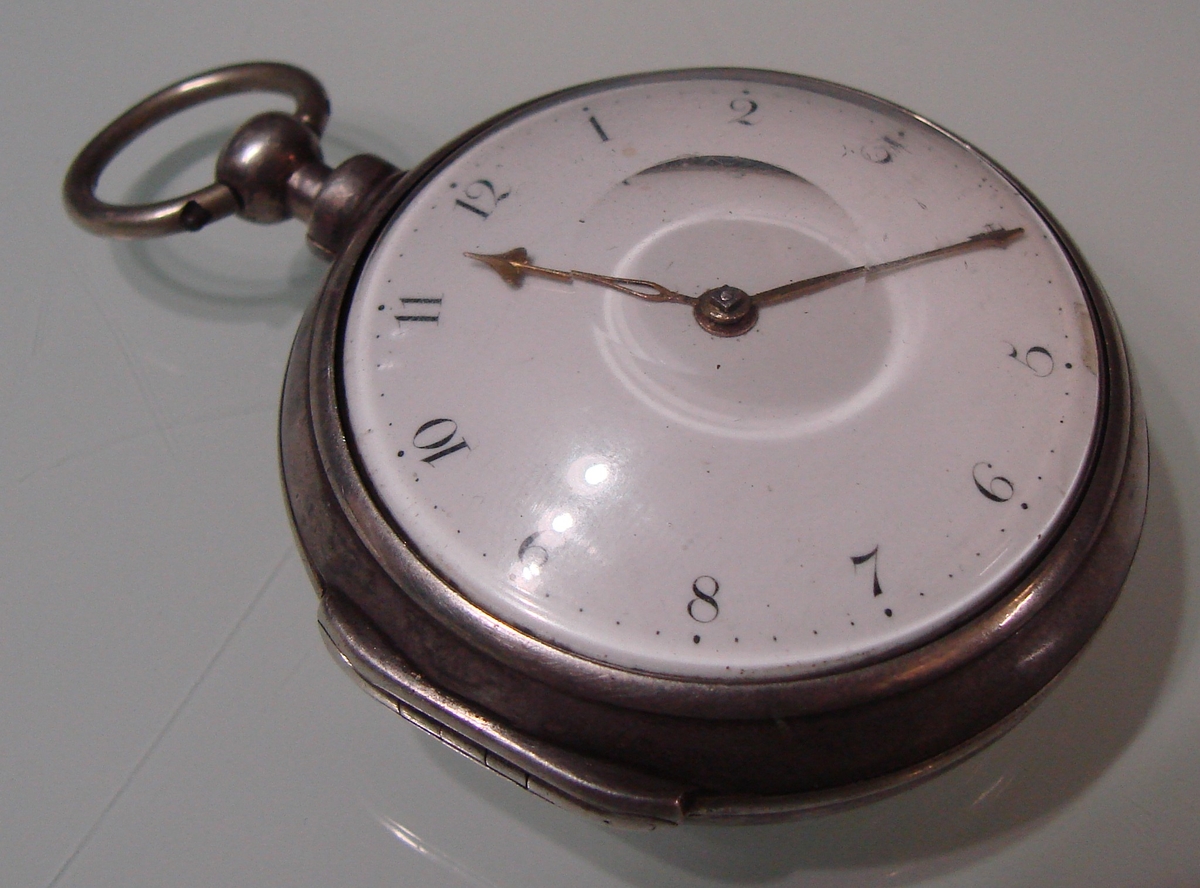

Witojcie!

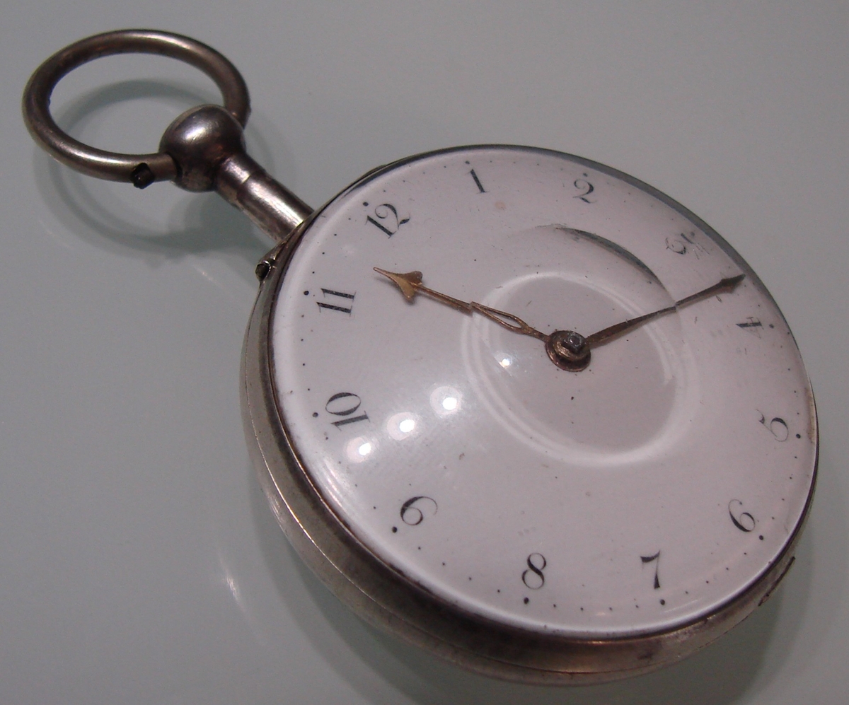

Przeglądając szpindlaki na OLX trafiłem ta ciekawy,  choć wyraźnie uszkodzony zegarek, który mnie zainteresował.
Konmkretnie zainteresował mnie kamień w mostku balansu. Szpindlaki rzadko (nigdy?) mają diament na osi balansu. Spodziewałem się cylindra i... Tak, to cylinder.
W zegarku brakuje osłony p/kurzowej.
Jedno mocowanie tejże zostało, drugie nie, wykręciłem to, które bylo, bo po co ono, skoro sołony brak?

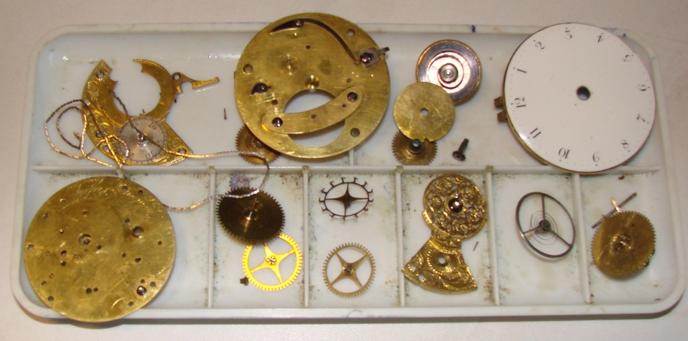

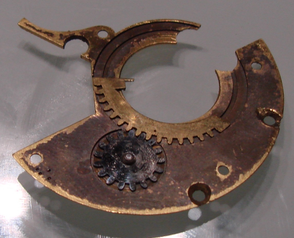

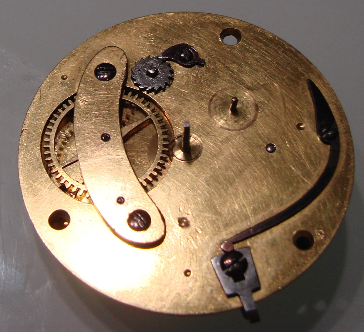

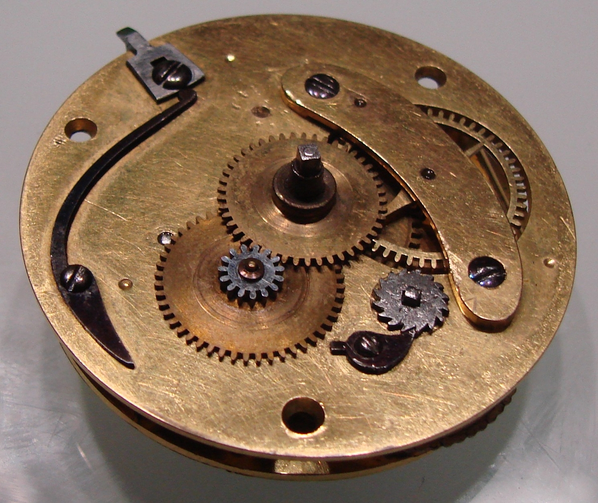

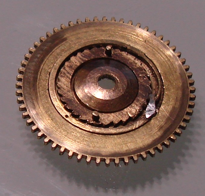

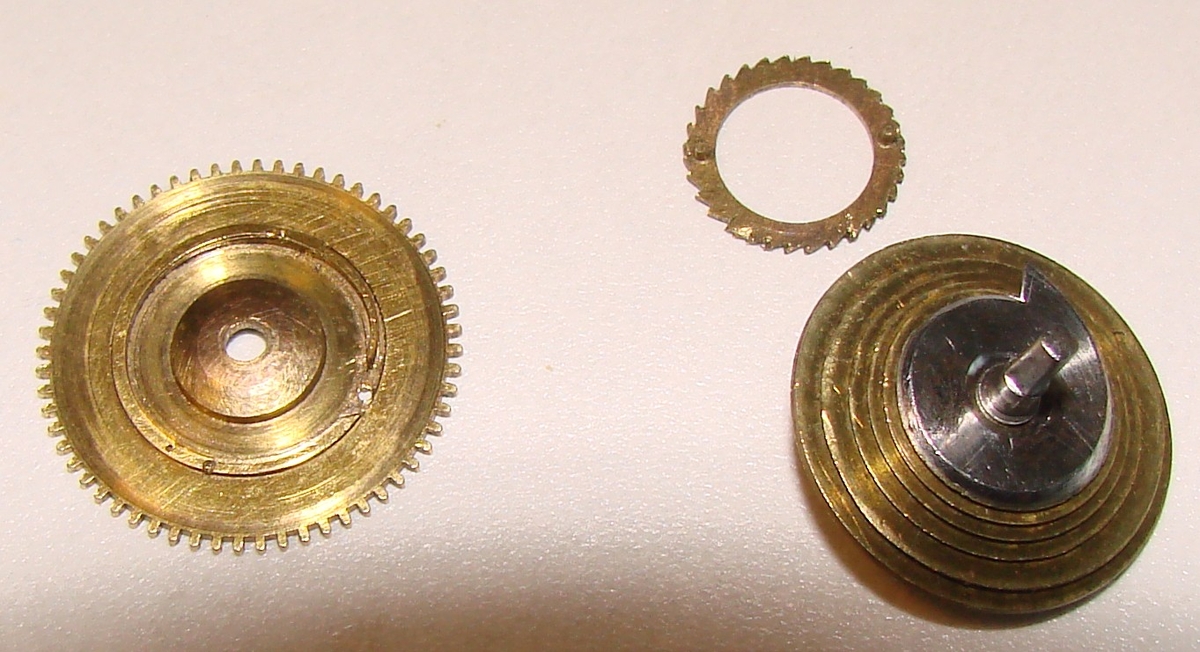

Ślimak uszkodzony. Poskładany drutem, brak zapadki.
Zapadka to nie problem. Tyllko dziurkę trochę trzeba bylo poszerzyć.
Oczywście poszerzyłem za bardzo, ale tez bolec zapadk za długi, można zaklepać.
Kolo mi się przesunęło, uderzyłem w mosiądz, wygiłąlem wszystko, potem prostowanie, znów zaklepywanie...
Koniec końców udało się, ale naprawdę - ja nie wiem. Kiedyś umiałem, dziś nie umiem. Co dotknę, obraca się w gów...

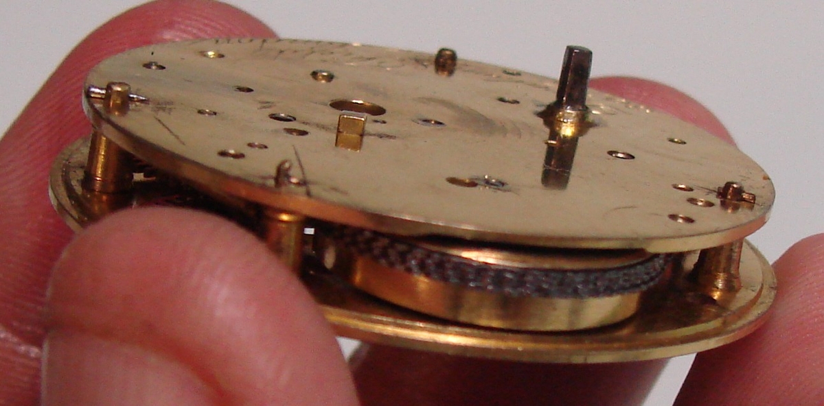

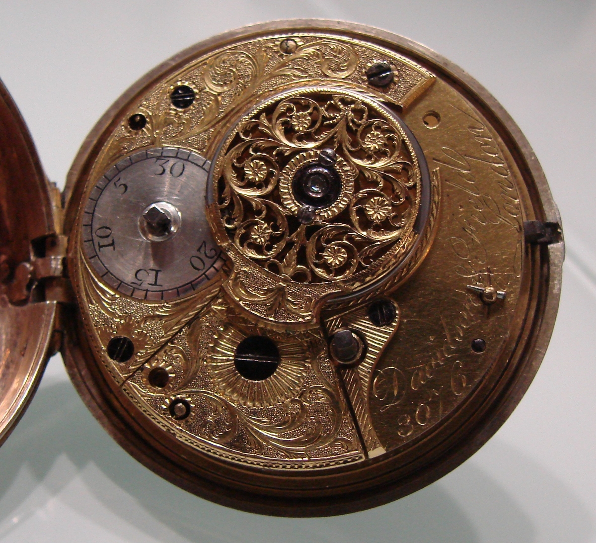

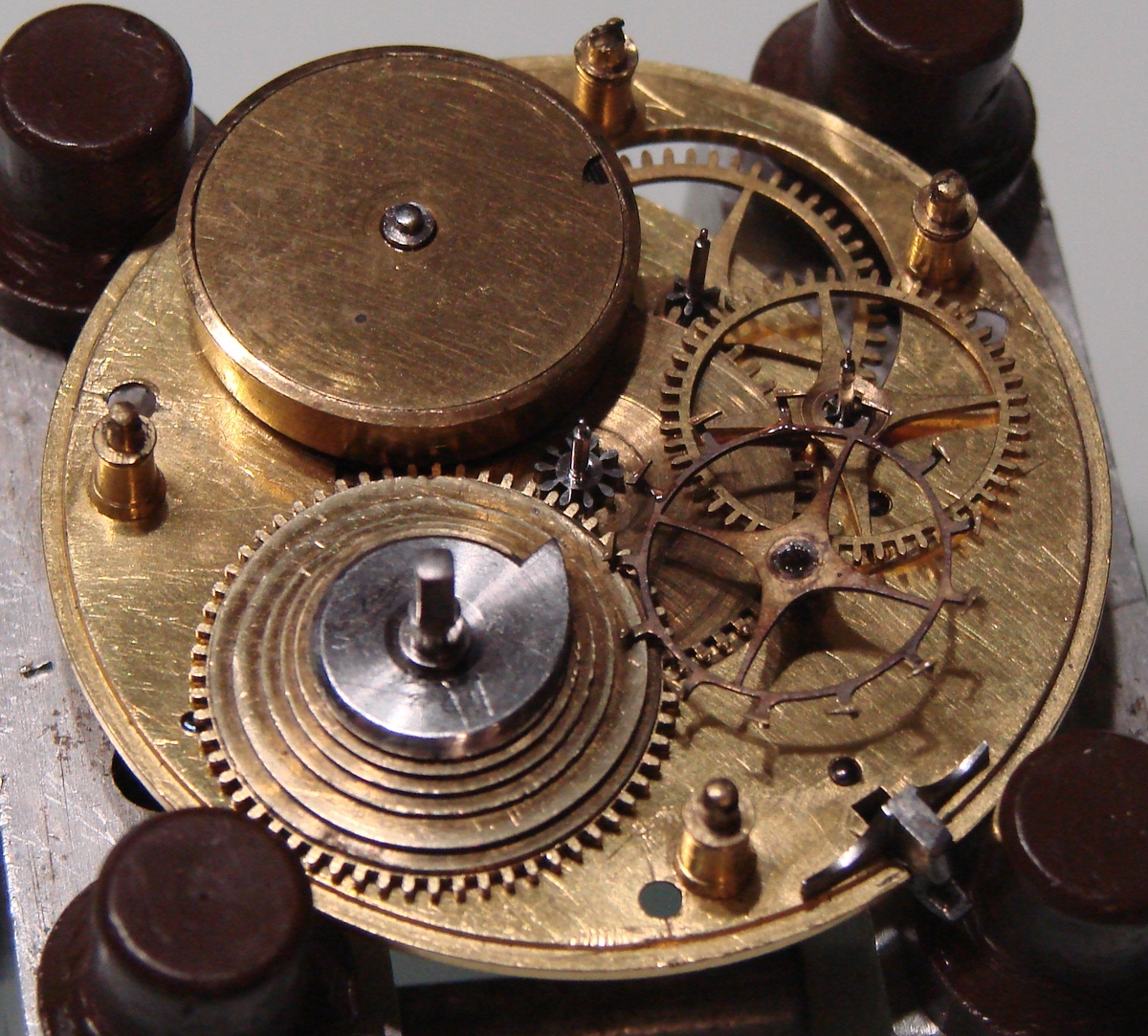

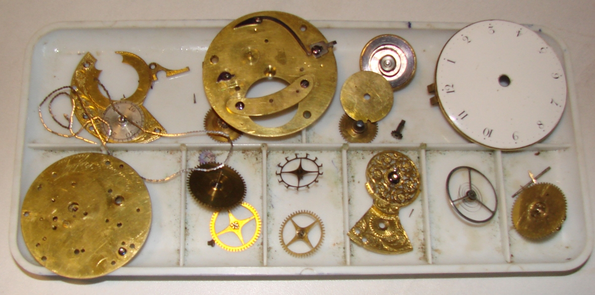

Łożyska naprawiane, skłądanie bardzo trudne, bo czopy ni chu... hu nie chciały wejść w łożyska.
Wiem, dotykam gołą łapą, ale tak rzadko już prację z zegarkami, że nawet rękawiczek nie ma na stanie.

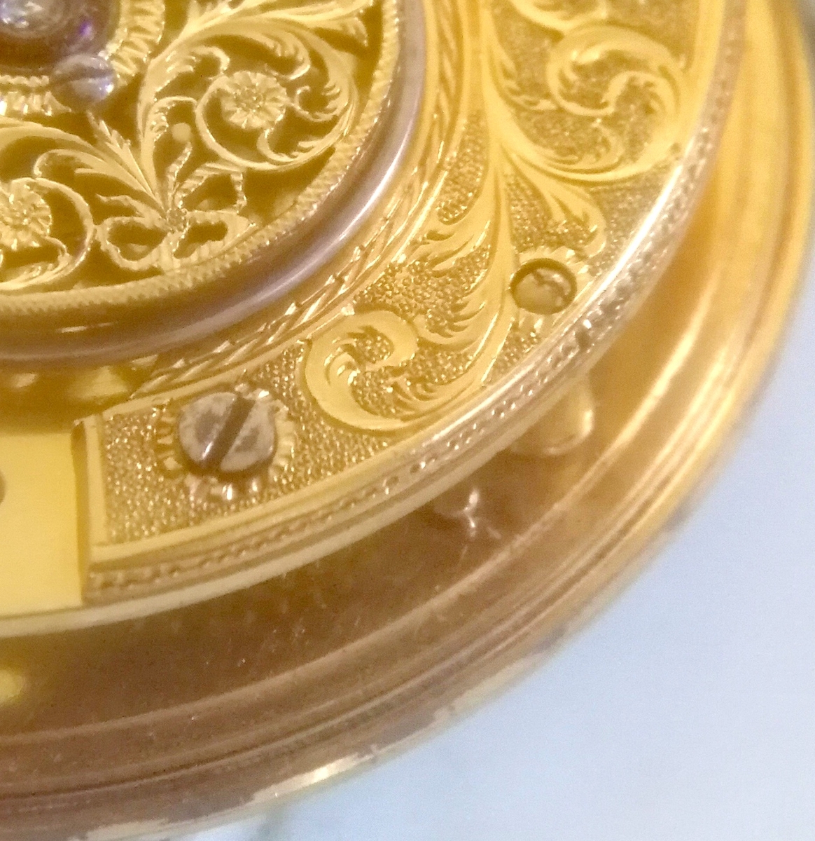

Jednen z słupków ułąmany, ale trzy w sumie wystarczą.

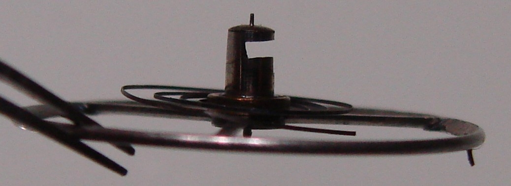

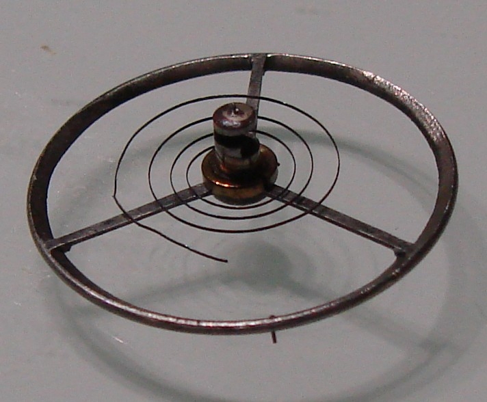

Starego typu regulator.

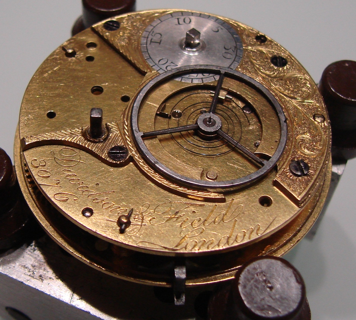

Rozochociłem się i liczyłem na rubinowy clinder, ale jest zwykły, stalowy.
Tu nóżka te ułamana, Na dwóch trochę się telepie, ale musi zostać. Dziś tego nie naprawię, prędzej spierniczę do reszty.

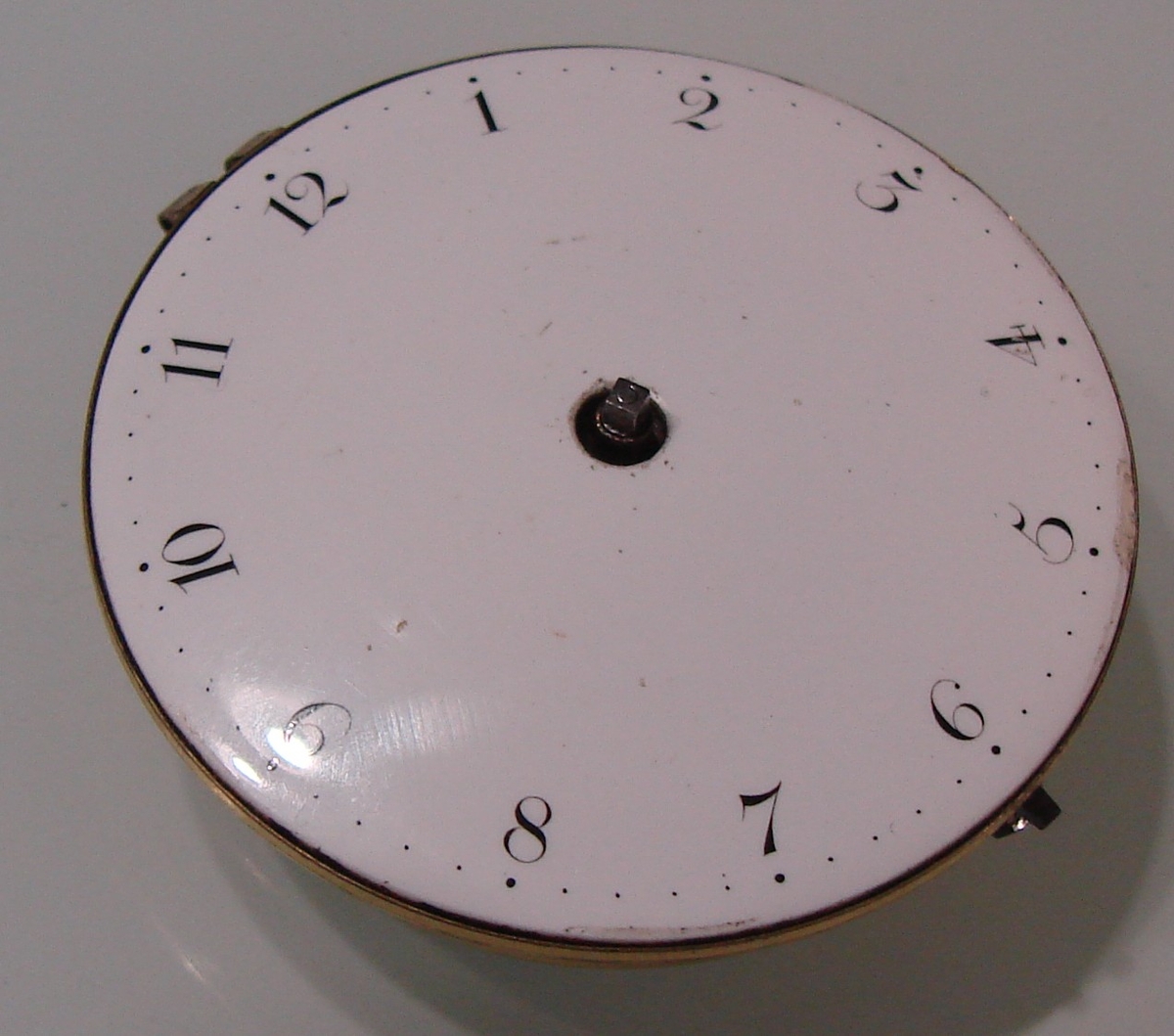

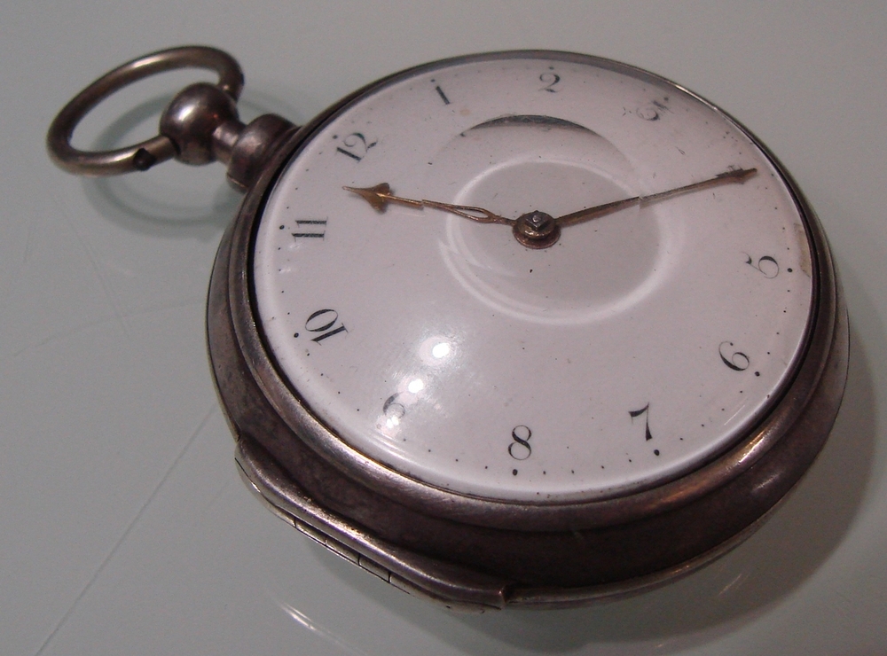

Tarcza - o dziwo - dobra.
Wskazówka minutowa do lutowania, bo jestv sklejona, do tego miękkim, gumiastym klejem.

Mechanizm Davidson &Field, ale nie znalazłem indformacji, Parę zdjęć mechanizmów Davidsona, żadnego Fielda.
Ogólnie fajny, zawsze to stary cylinder...

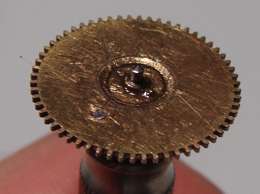

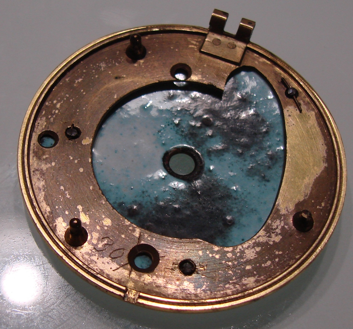

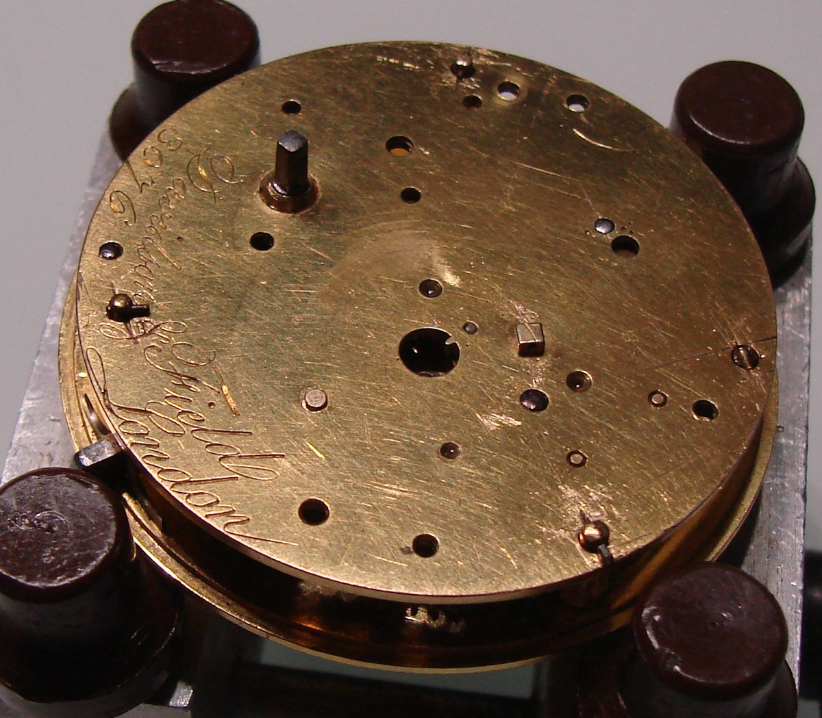

Niestety dwie nóżki to za mało, bo mechanizm jest mocowany do pierscienia, a pierścień do koperty i mavhanizm latał w kopercie, a do tego tarcza była uniesiona i wskazówki o siebie haczyły.
Także chcąc nie chcąc musiałem zdjąć tarczę z pierscienia.

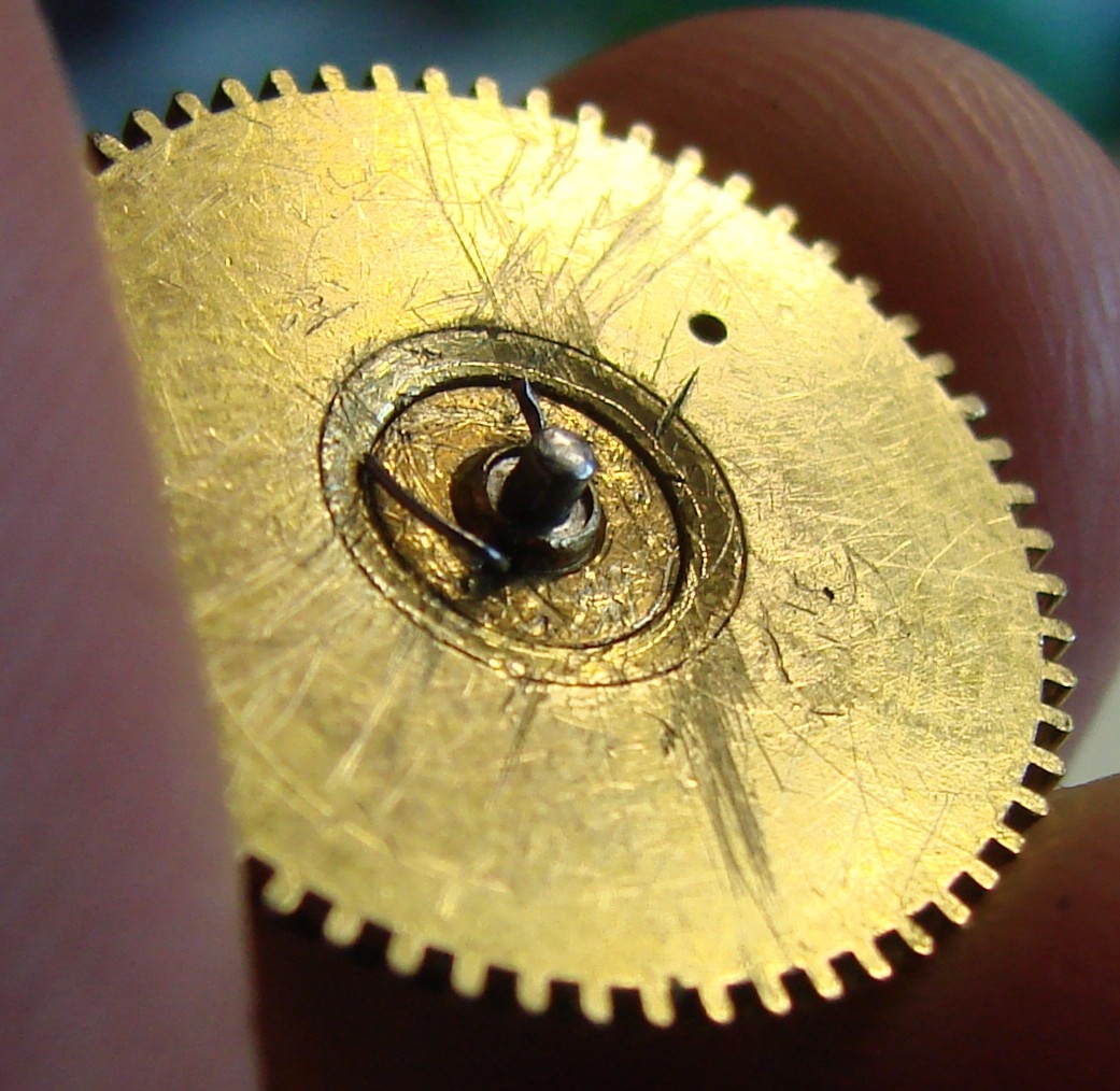

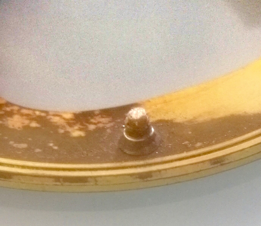

Nóżkę nawierciłem i wbiłem kawałek drutu...
IMG_20260718_082301_edit_266447723671842.thumb.jpg.f55e6c1f9b3b8eaeebf1d685bf8e72fd.jpg
Potem nawierciłem dziurkę na kołek.
Użyłem (zbyt) cienkiego kołka, bo nas tą nóżką jest akurat czwarte koło przekładni i nie ma tam miejsca.
Po skróceniu nóżki kończy się ona tuż nad dziurką, dlatego się poprzednio komuś wyłamała - jest tam cienko.
IMG_20260718_083723_edit_266485252311940.thumb.jpg.6b79531d137e9ba1e695d77a04f07132.jpg
Teraz jest git.
Wskazówkę muszę niestety dać nowa, bo nie szlo tego zlutować tak, żeby nie łamała się od samego patrzenia. Do tego lut od spodu haczył o wskazówkę godzinową i trzeba by lutować od góry, co wyglądało źle, a i tak nie trzymało.
W końcu mam zegarek z XVIII wieku nadający się do noszenia, bo reszta niestety się zatrzymuje, a ten chodzi ładnie we wszystkich pozycjach.

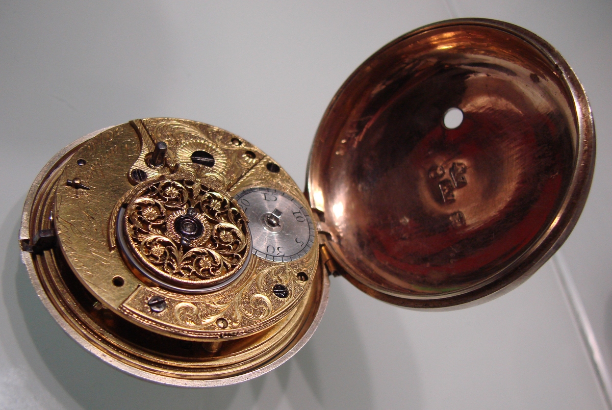

Powiesiłem to na takim stojaku:
IMG_20260718_111811_edit_271645135546570.thumb.jpg.32bcc03431a64ee409c70ece46392f32.jpg

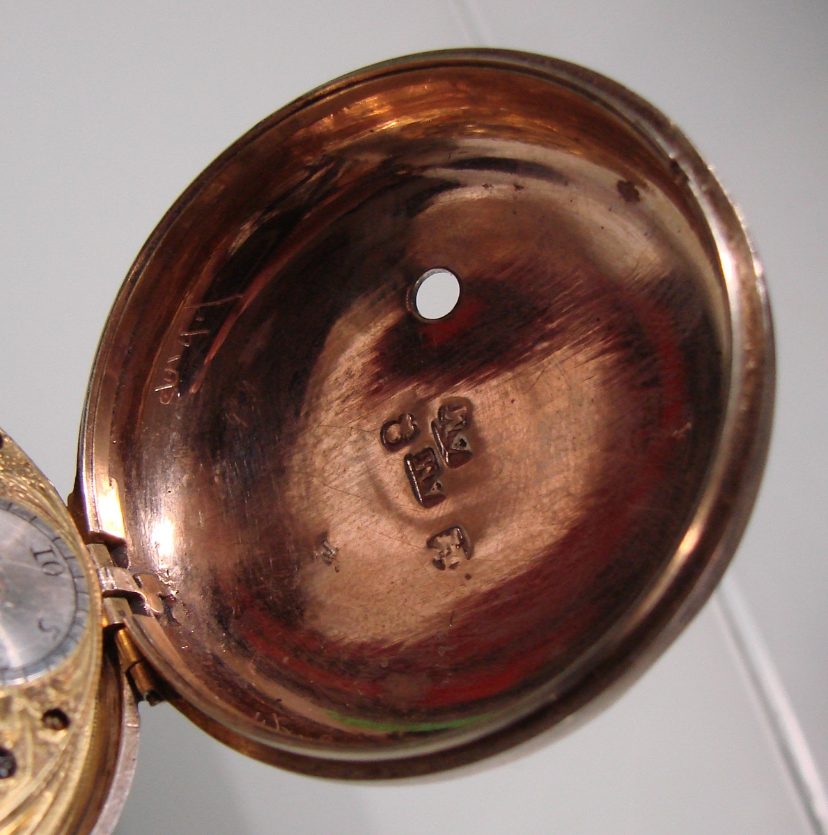

Ma taki stempel:
IMG_20260718_111815_edit_271633555787197.thumb.jpg.cfe87eca84f69eb121550c33190a5180.jpg
Ciekawe, czy ma to związek z holenderską restauracją o tej nazwie? Tylko taki trop znalazłem w internecie.

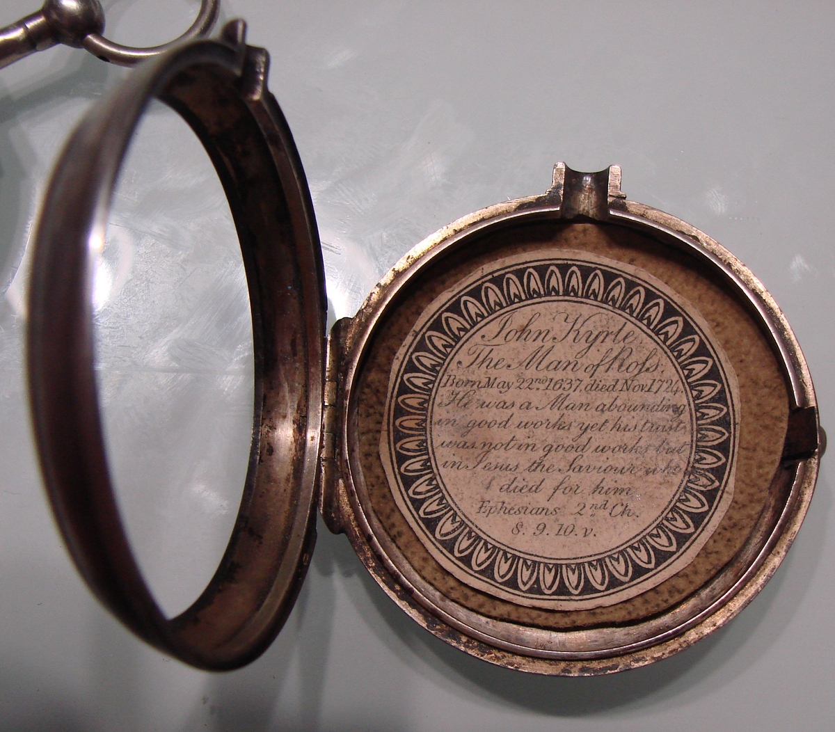

Przy okazji...
https://en.wikipedia.org/wiki/John_Kyrle
Ja bardzo lubię takie znaleziska w starych angielskich zegarkach, bo z reguły jest tam tylko reklamówka zakładu, który zegarek sprzedał.
