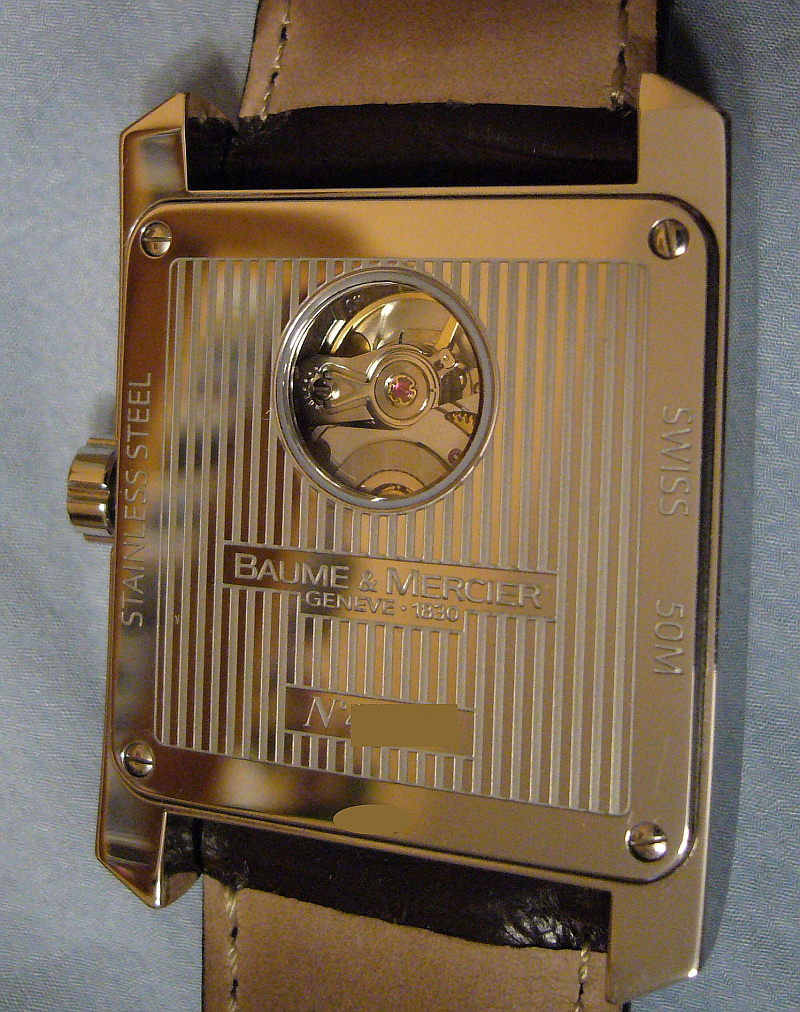

Mój zegarek plasuje się w średnim segmencie cenowym (7000 PLN) i ze smutkiem dochodzę do pewnych faktów dotyczących zainstalowanego w nim mechanizmu. Myślę że jest to wersja Elabore(podstawowa :) ). Chciałbym aby wypowiedziały się osoby które posiadają zegarki na ecie 2824-2 z NICKEL BALANCE i NOVODIAC shock protection.

To chyba eta 2824-2 elabore( widzę przez okienko NICKEL BALANCE i NOVODIAC shock protection)
Standard zdaje się nie ma zdobień... (pasy genewskie na rotorze)
Droższe wersje mają Incabloc i Glucydur )

PS Fajny ten BM to co w nim jest wygląda na elabore z podmienionym na lepszy balansem.

Mój Baume ma zdobiony rotor (CÓtes de Genève) ale to nie problem zamówić Standard z takim rotorem.

Na 100 % to można po zdobieniach rozpoznać i zwężających się ramionach w balansie.
Oczywiście z tego co czytałem to wersja z prostymi ramionami także występuje w Glucydur.
Więc czy to jest wersja Top ? :)
Jeśli chodzi o Breitlinga to oni używają modyfikowanych wersji chrono, z tego co widziałem.
Mechanizm B&M jest dokładny jak elabore. (6.5 - 7 sec dziennie)
A wykonanie, cóż.... jest dopracowany, poprostu piękny..
