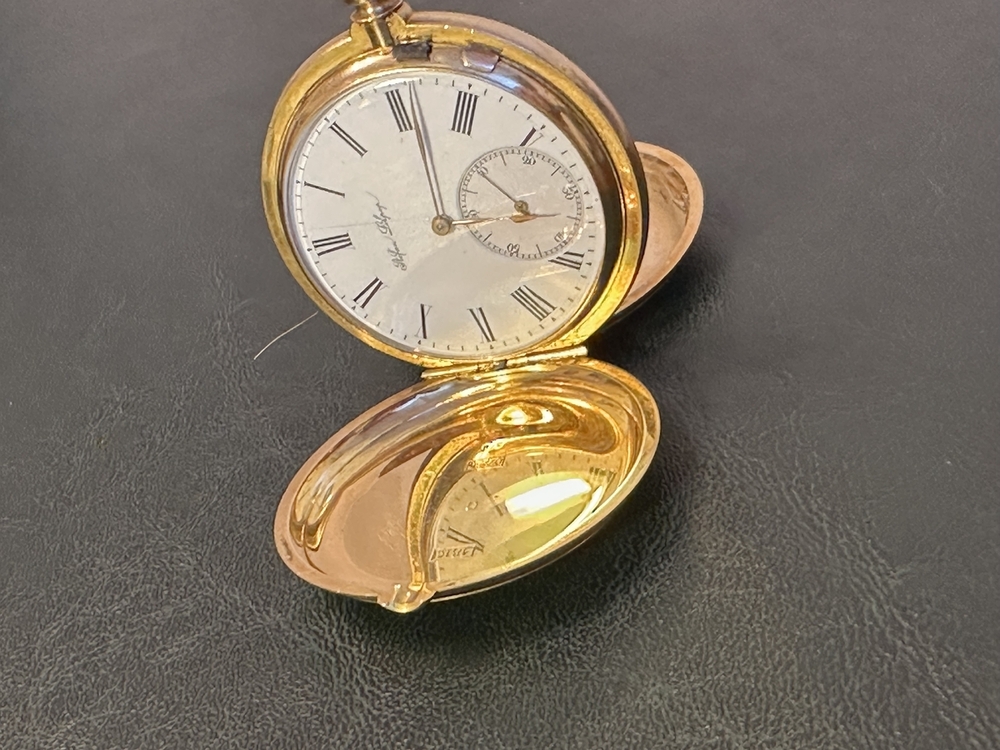

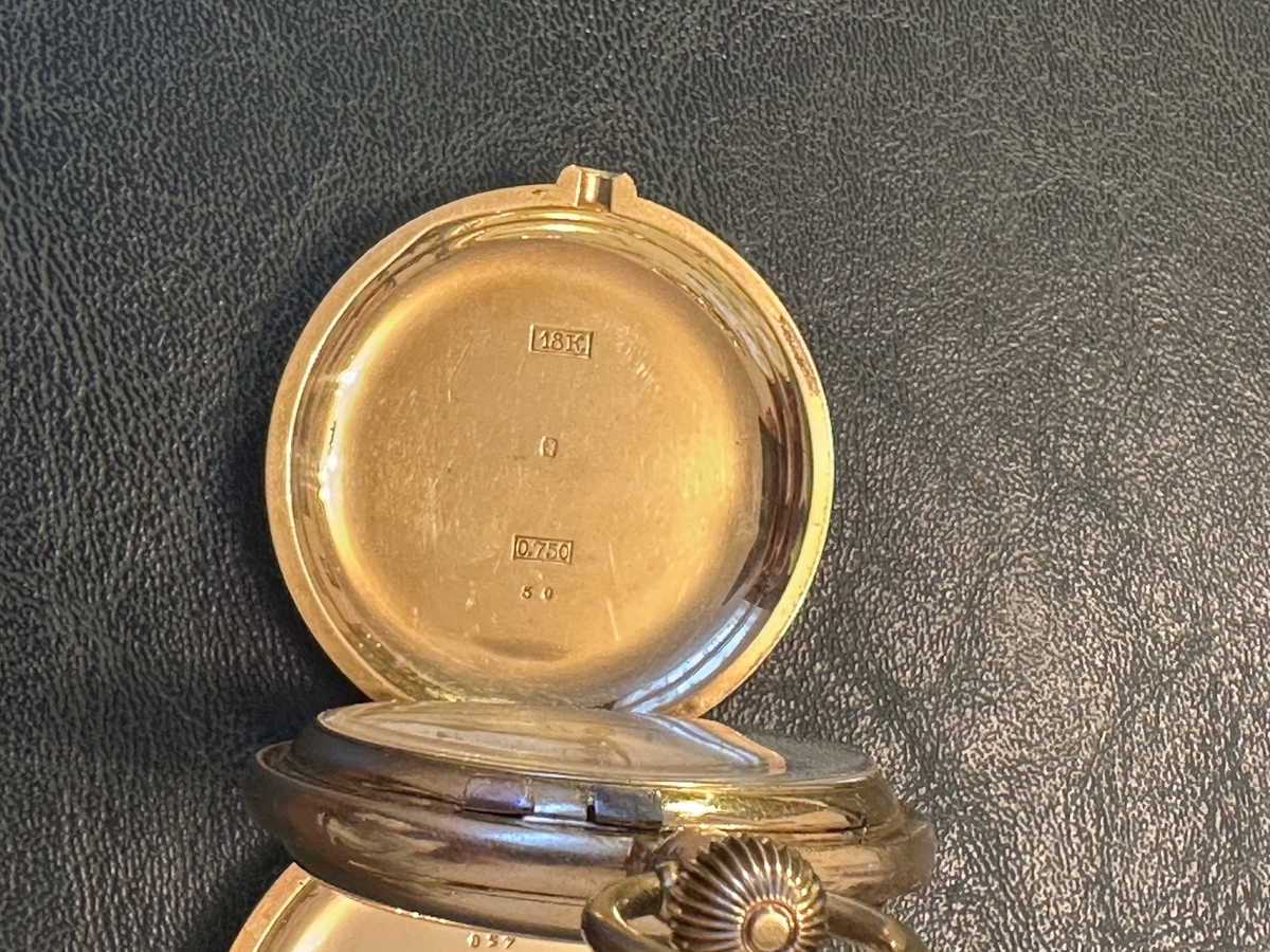

Witam wszystkich! Mam takie pytanko bo wszyscy odprawiają mnie z przysłowiowym kwitkiem ... dostałem po dziadkach przedwojenny zegarek, który pochodzi z renomowanej warszawskiej pracowni L.M. Lilpop. Materiał koperty to złoto 18K, na jednym ze złotych dekli znajduje się oryginalny, grawerowany napis własnościowy "Stefan Lilpop Lucke". Wskazuje on bezpośrednio na to, że zegarek należał do wybitnego warszawskiego przemysłowca, podróżnika i fundatora Podkowy Leśnej Stefana Lilpopa. Stan bardzo dobry tylko.... i to jest ten kwitek ... pęknię jest w mechanizmie wahadło (czy podkowa) której nie da się zalutować tylko trzeba wymienić ... czy ktoś z WAS mógłby pomóc ...
Nie do końca rozumiem, co jest zepsute. Chodzi Ci o balans? Masz zdjęcie? Lilpop nie produkował mechanizmów, tylko używał dostępnych gotowych, więc części jakieś na rynku powinny być, o ile to to coś w miarę popularnego.
Jesli rzeczywiście jest przedwojenny to dziwne ze jest automatyczny (wahadło),No chyba ze to "BUMPER".A może chodzi o balans?
Hej, zegarmistrz powiedział, że jest pęknięta kotwica... nie mam zdjęcia mechanizmu bo boję się go samemu rozbierać, ale powiedział "pęknięta kotwica" .. prześle zdjęcia zegarka w załączniku
IMG_6791.thumb.jpeg.76590271adce78bdad96092c899dd8a8.jpegIMG_6792.thumb.jpeg.69bbcd45b3e1d3d6b3675aa6098f8828.jpegIMG_6793.thumb.jpeg.ab7b0bced320ba1b4c75088d07086c8b.jpegIMG_6794.thumb.jpeg.48704e8b205be822466efabc40312cdd.jpegIMG_6795.thumb.jpeg.0ac29b2863524ab21bcc6fc05be87081.jpeg

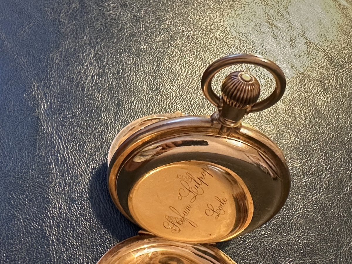

Wygrawerowane jest Stefan Lilpop Locle, na tarczy zaś też jest Stefan Lilpop. Chodzi tu raczej o Stefana Ludwika Lilpopa (1872-1923), syna Ludwika Maurycego. Był także zegarmistrzem, wykształconym w Locle. Po śmierci ojca prowadził firmę pod niezmienioną nazwą L.M.Lilpop. Być może jednak były wyjątki.

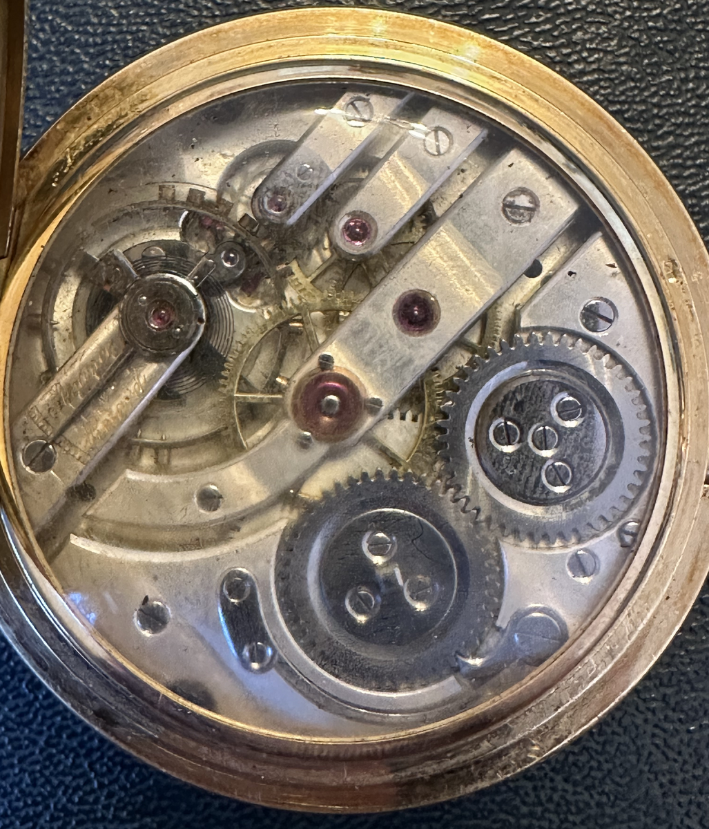

Zrób zdjęcie mechanizmu. Otworzenie dekielka to bardzo prosta sprawa, nie jest ani przykręcany ani zakręcamy, jest wciskany. Trzeba włożyć coś bardzo cienkiego w to miejsce i podważyć. Być może uda się rozpoznać mechanizm, wtedy będzie łatwiej szukać dawcy.
W dniu 27.09.2026 o 15:00, Antiquarius napisał(-a):
dzięki za info. udało się otworzyć, zaraz wyślę foty.
przesyłam foty mechanizmu

dzięki za info, nie będę... dzwoniłem do Krakowa i jutro mają poszukać tej części. Powiedzieli że jest nadzieja heheh
Jak znajdzie to połowa sukcesu, chyba że mieszkasz blisko Krakowa, wysyłając to niewiadomo czy dojdzie także do Ciebie, aale mi kiedyś znalazł kotwicę do elgina i wysłał w pudełeczku, także później z częścią do zegarmistrza ale prawdziwego nie bateryjkarza!!!
Ja jestem z Częstochowy to bez problemu dojadę. Takich rzeczy to ja dygam się wysyłać. Lepiej nie ryzykować.
