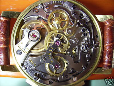

Co to za zwierz? Ewidentnie 45-minutowy chronograf Zenitha sprzed ery El Primero, ale co siedzi w srodku. Sprzedajacy podaje, ze jest to zenith z werkiem Universal, ale opis jest cokolwiek niejasny. Pod haslem "146 D" (grawer na mostku chronografu) nie znalazlem nic u Ranffta (jest natomiast kaliber 156 D). Znalazlem tez tak stronke:
http://monsite.wanadoo.fr/zenhitsite/page3.html
ale dalej nie wynika jasno, ktora firma wyprodukowala werk.

oryginal na 100% i chyba do tego w calosci, ponizej podobny innej odmianie tego werku
Zenith. An 18k rose gold chronograph wristwatch
No.830397, 1940s
Cal.156D, nickel plated 14 lignes 17 jewel movement with overcoil hairspring, silvered dial with applied baton markers and 12, 6 numerals, dauphine hands, subsidiary dials for constant seconds and 45 minute register, three-piece case with rectangular chronograph buttons on leather strap, case, dial and movement signed
diameter 37mm.
By rafalbar

No, ale kto wyprodukowal werk? Zenith, Universal czy jeszcze ktos inny?
Zadna praca nie hanbi, ale kazda meczy...
z tego co sie orientuje jest to werk zenitha - od poczatku uzywali swoich werkow, ale 100 procent pewnosci nie mam- njlepiej napisac do zenitha, tylko to potrwa..
tak Rafał, to oczywiscie werk Zenitha.
btw zbyszke
El Primero przechodził próby pod koniec lat sześćdziesiątych a oficjalną premierę miał w 1969 r. a więc po wyprodukowaniu wyżej zaprezentowanego egzemplarza.

Zenith - faktycznie werk Zenith 156D (ale wygląda jak mocno modyfikowany Universal)

@Piotr Ratynski: dzieki za identyfikacje werkow. Co do Zenitha - wlasnie, sprzedajacy podawal, ze mechanizm jest Universala.
