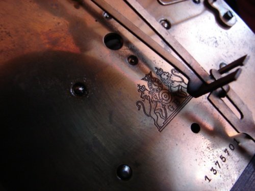

Witam serdecznie kupiłem kilka dni temu zegar Gustaw Becker, zegar oczywiście piękny .... ale...na mechaniźmie nie posiada loga "GB" z kotwicą lecz dwa lwy stojące na tylnych łapach (na głowie mają korony) a między nimi tarcza zegara. Pod logiem napis GB. Czy Becker miał takie logo czy może kupiłem podróbkę (co bardzo mie zmartwi bo 2300zł na drodze nie leży. Dodam że zegar pod lobo posiada nabity nr 1375701...z góry dziękuje za odpowiedz. Pozdrawiam sedrecznie
Miał. Taki znak zarejestrowano 26.02.1900 roku dla VFU A.G. (czyli GB). Numer z grubsza (jak to przy datowaniach bywa) pasuje.

hmmm....foto moge przesłać na maila. Będe wdzięczny za dalsze odpowiedzi
Tutaj je wklej a spełnisz pożyteczny uczynek dydaktyczny ;-)
Piotr
Gość lotnikimperator
następne foto
chyba mam problemy z przesłaniem tych fotografii
Podany skrót to po naszemu Połączone Świebodzickie Fabryki Zegarów - S.A. - wynik fuzji kilku fabryk (8 bodajże) dokonanej przez fabrykę Beckera w 1899 r.

Dzięki za pomoc (foto oczywiście bez wa?acza i bez górnej korony). Czyli logo jak najbardziej prawidłowe. OK. dużo takich zegarów wyszło z takim logo? bo chyba ciutke za niego przepłaciłem

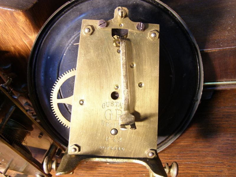

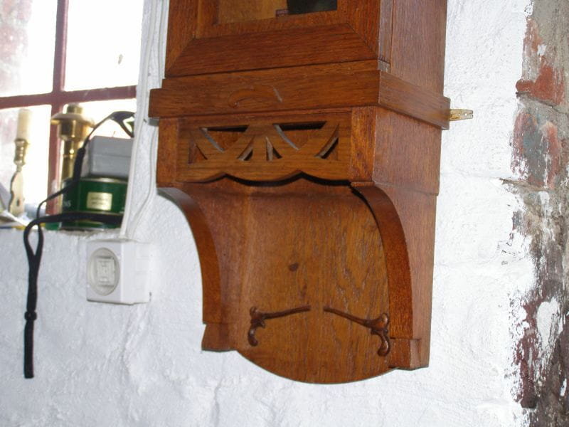

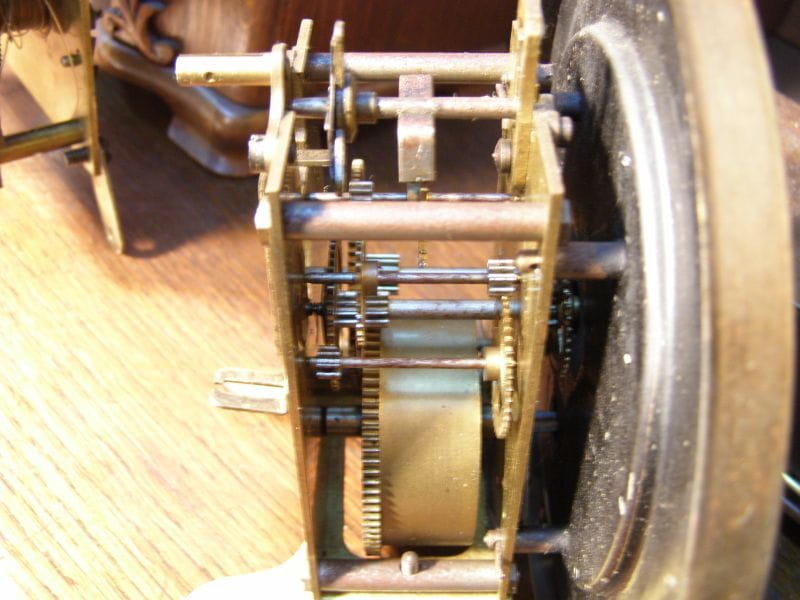

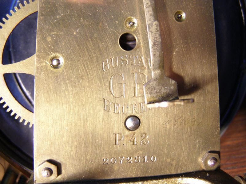

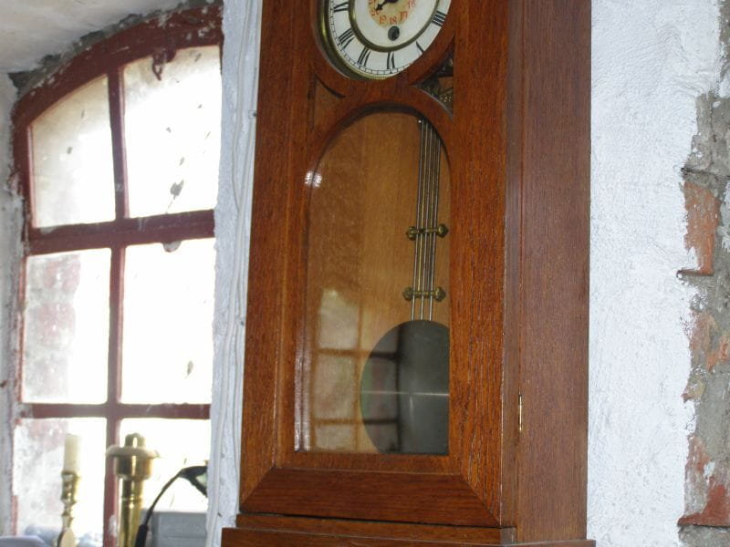

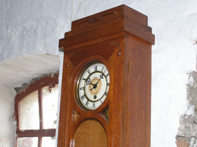

Zegar przywieziony przez mojego kolegę Pawła z Danii (+ zdjęcia).
Skrzynia- secesja:

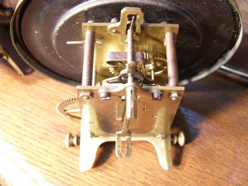

Mechanizm: solidne pełne płyty i ...nie przystający do poziomu hakowy wychwyt:
No i sygnatura...Numer sugeruje ca 1908/1909 rok :
