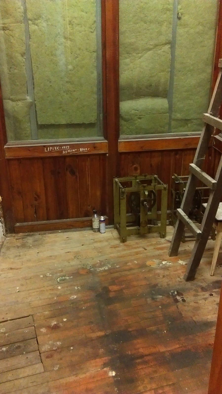

Po raz pierwszy od 1977 r. zegar zamkowy został zatrzymany na dłużej. Powód: remont Opery Na Zamku, na terenie której znajduje się mechanizm zegarowy. Roboty budowlane odbywają się bezpośrednio w sąsiedztwie mechanizmu. Pył budowlany na pewno nie ma dobrego wpływu na pracujący mechanizm, więc całość przykryłem folią i czekan na zakończenie robót budowlanych. Wskazówki ustawiłem na godz. 12:00.
Na zdjęciu poniżej "śpiąca kukułka wieżowa"   :)
I kolejny etap w życiu zamkowego zegara. W przyszłym tygodniu zegar zostanie przeze mnie zdemontowany, ponieważ roboty budowlane wejdą do budki, w której jest zamontowany (będzie oświetlenie, nowa posadzka, instalacja elektryczna, itp).
Części zostaną złożone w zamkowym warsztacie i zabezpieczone. Ma to swoje dobre strony, bo przy okazji składania mechanizmu zrobię gruntowny przegląd, wyczyszczę, nasmaruję części, to i owo wyreguluję ;). Zegar zostanie złożony z powrotem po całkowitym zakończeniu prac budowlanych na wieży.
Trzymajcie kciuki, aby wszystko poszło dobrze. Mam nadzieję, że prawo Murphy'ego nie zadziała, które złowieszczo brzmi: "Jeżeli coś ma pójść nie tak - to pójdzie" brrrrrr :).
Zegar zatrzymałem 09.09.2014 r. o godz. 12:00

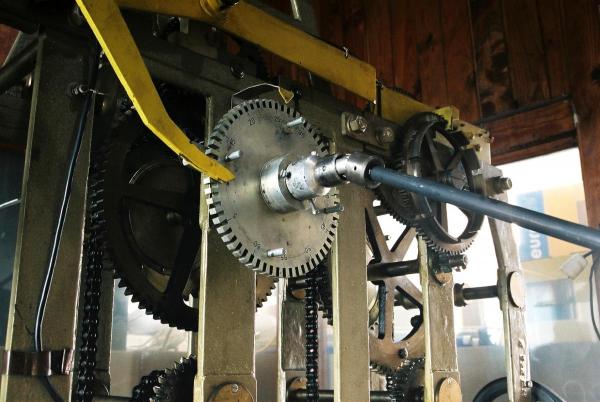

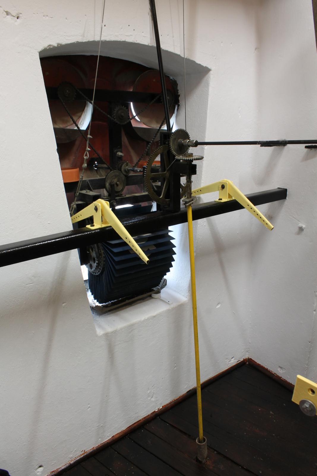

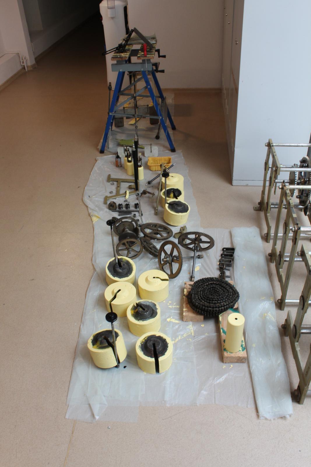

28.09.2016 r. zegar wieżowy Zamku Książąt Pomorskich w Szczecinie zostanie poddany okresowej konserwacji. Ostatni remont odbył się 10 lat temu. Zatrzymam go na godzinie 12:00. Konserwacja potrwa ok. 5 dni. Przy okazji uporządkuję pomieszczenie zegara po remoncie i przebudowie Opery na Zamku. Jeżeli wszystko pójdzie zgodnie z planem to zamkowa "kukułka" ruszy 3 lub 4 października 2016 r.
Zegar zamkowy rozebrany, przygotowany do konserwacji, smarowania i pomalowania niektórych części.
A tak wygląda budka zegarowa ("kukułka" odfrunęła, ale niebawem wróci):
Prace przy zamkowym zegarze (Zamek Książąt Pomorskich w Szczecinie) posuwają się naprzód. M.in. dzisiaj na swoje miejsce wrócił odnowiony kozioł. Reszta zamkowej "kukułki" jeszcze u "medyka" bierze ostatnie mikstury i lekarstwa ku dobremu "kukaniu".

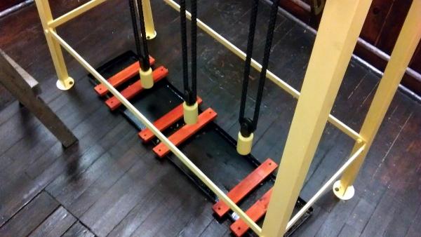

I kolejny dzień remontu zegara wieżowego Zamku Książąt Pomorskich w Szczecinie za mną. Zamkowa "kukułka" powoli obrasta w piórka. Na zdjęciach części przygotowane do transportu na wieżę zegarową.

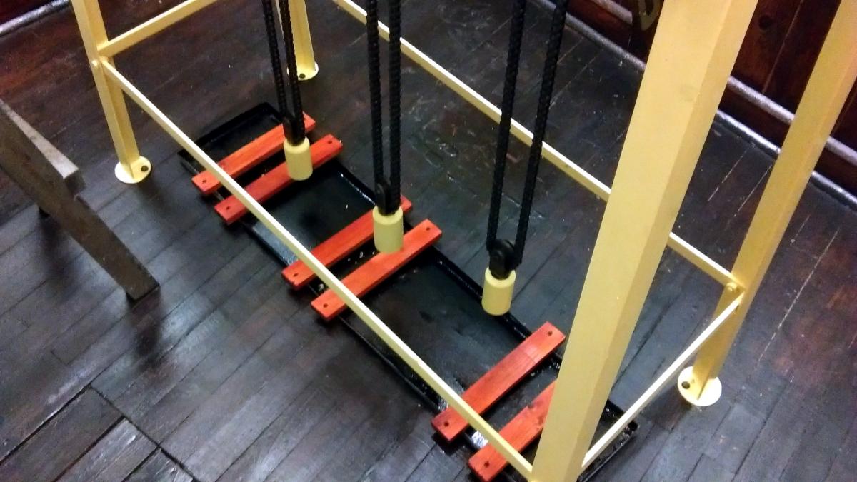

I remont, po 10 latach od ostatniego remontu zegara wieżowego Zamku Książąt Pomorskich, zakończony pomyślnie.
Poniżej parę migawek z owej chwili, gdy "kukułka" zamkowa rozpoczęła odmierzanie czasu na kolejne 10 lat. :)
