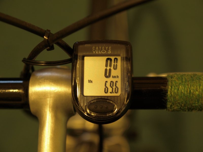

Odgrażałem się że w weekend zrobie sobie fotę fotoradarem 40 milowym przy drodze. W weekend się nie udalo. Ale dzisiaj już tak. Jeszcze parę dni i zacznę rozglądac się za kamerą wyskalowaną na 50 MPH.
Mój dzisiejszy wynik :P w sprincie. Ledwie zywym teraz ale co mi tam.
mam nadzieje że mnie gliny nie będą szukać ani że zostanę zdradzony. Hahahahahaah
