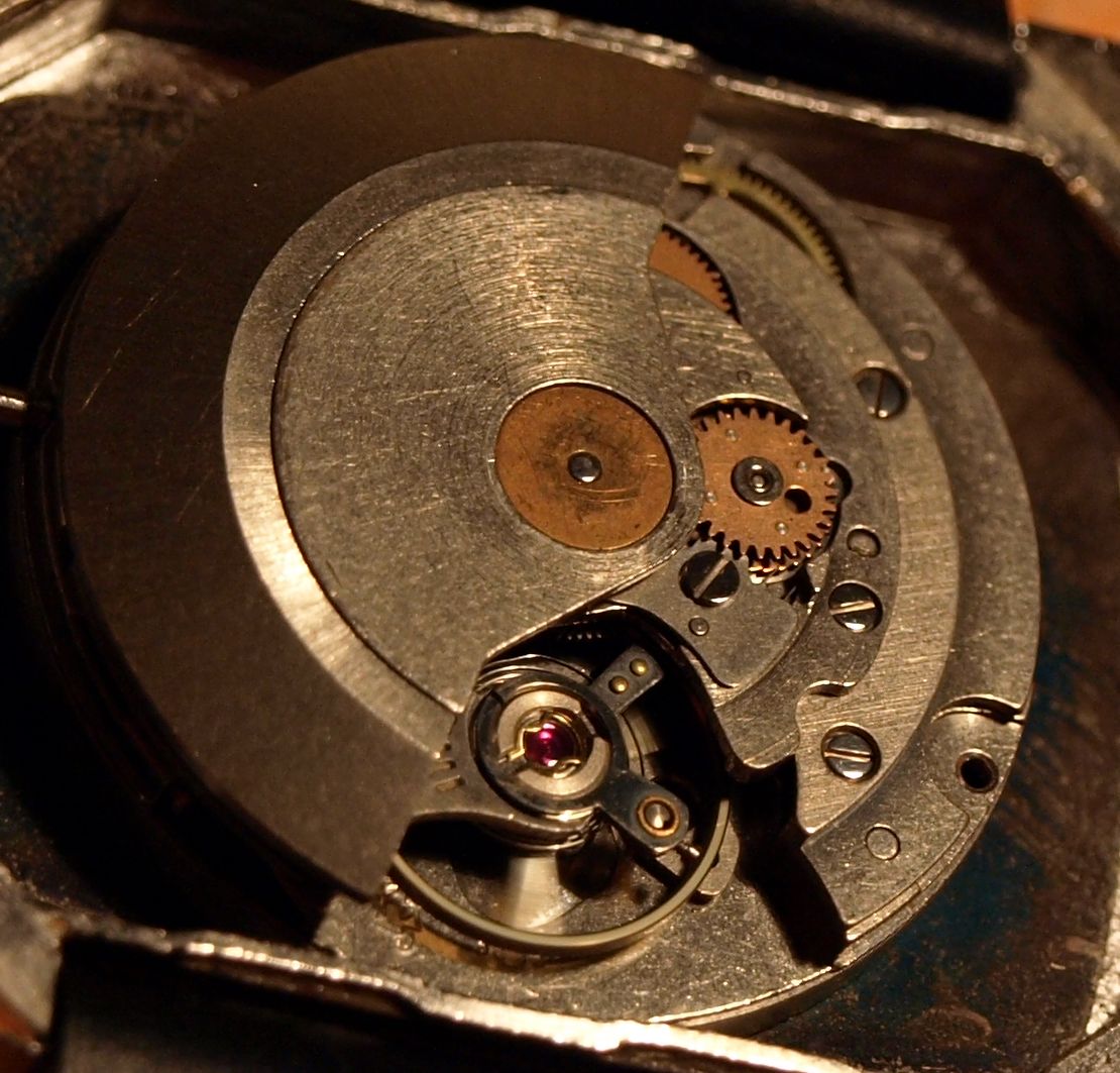

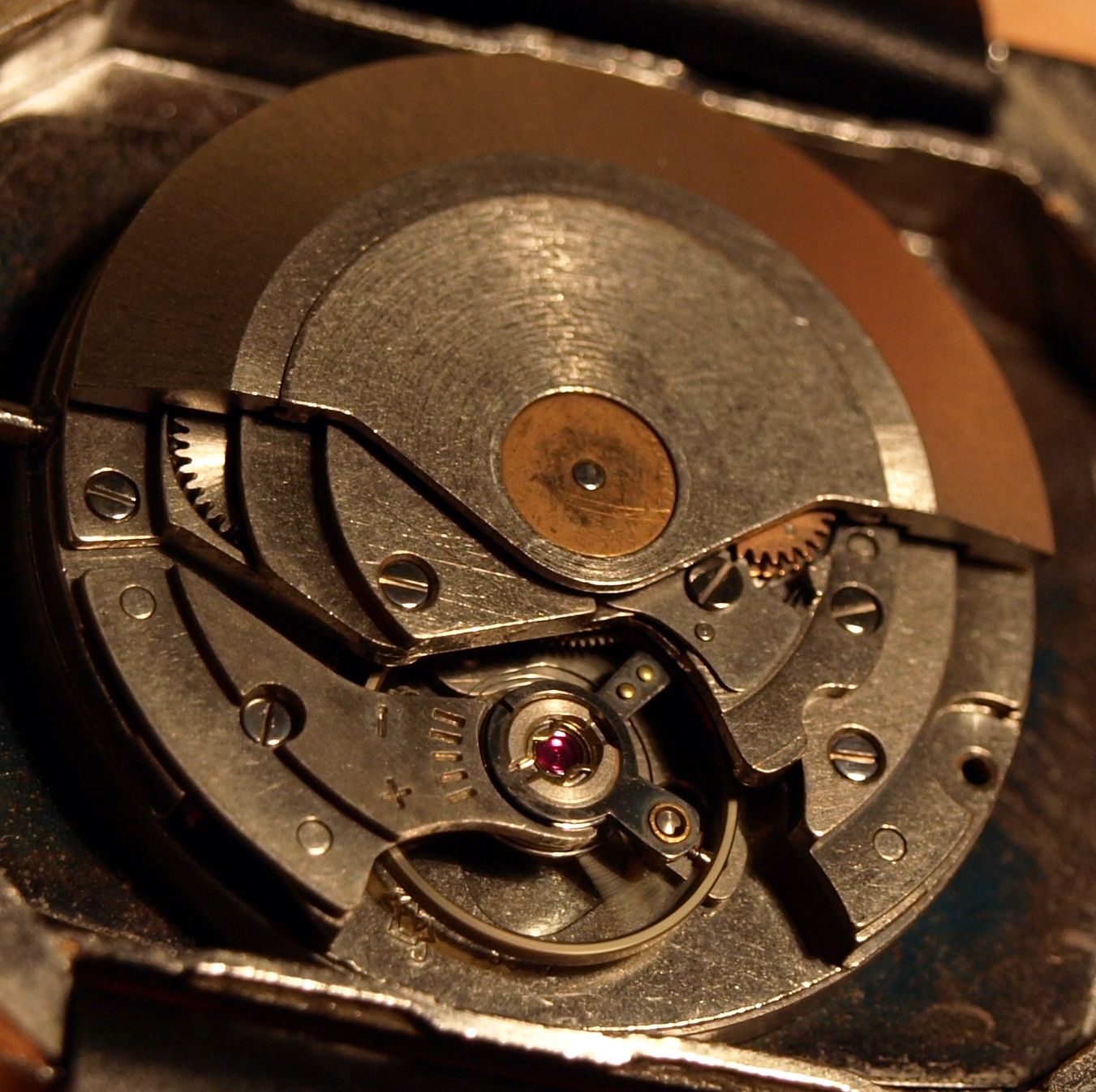

Dobre pytanie. Wydaje mi się, że ETA albo klon ETY, jednak widziałem wnętrze raz i to bardzo dawno temu, więc może mnie pamięć zawodzić. Wieczorem otworzę i cyknę zdjęcie, to się przekonamy.

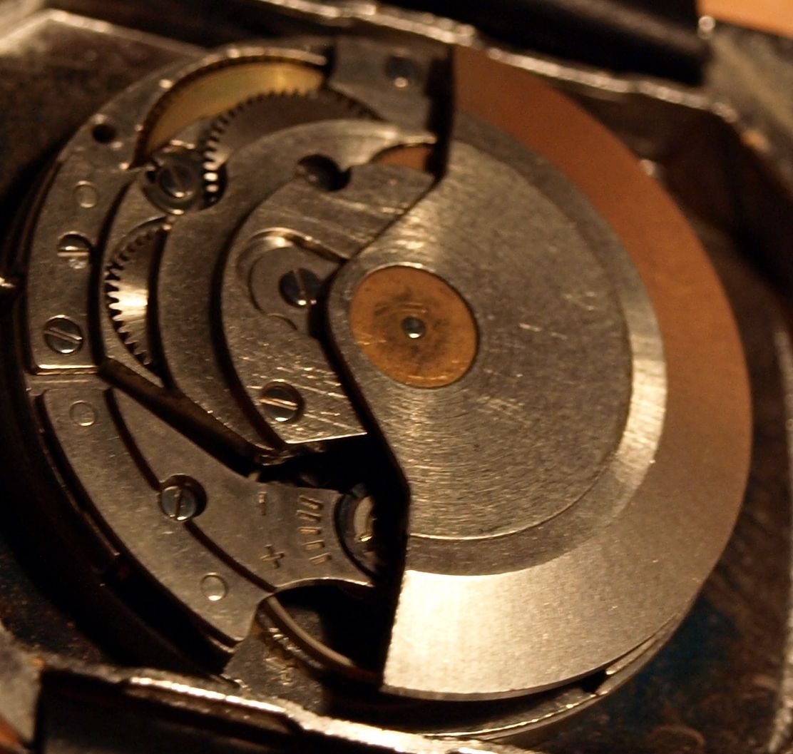

Oto zdjęcia mechanizmu w moim Ancre:
post-7231-0-99189900-1331112041.jpg post-7231-0-53757400-1331112043.jpg post-7231-0-14358900-1331112045.jpg
przepraszam, że takie marne...
Mmabi.
No to teraz czekamy na fachową identyfikacje werku:) bardzo dziękuje za zamieszczenie tychże zdjęć. Temat coraz ciekawszy (dla mnie). Pozdrawiam i czekam na następne niespodzianki.
Najpierw wydawało się oczywiste, że to jakiś Seagull lub starszy Claro, ale zastanawia ten znaczek:
Można by go bliżej?
Poza tym teoria o primowskim pochodzeniu tego ancre wydaje mi się dziwna - trzaby zapytać na czeskim forum.

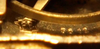

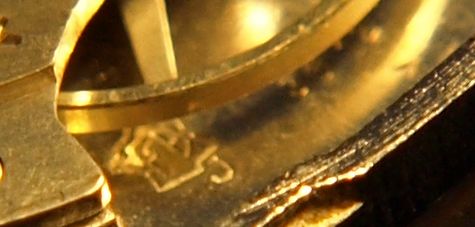

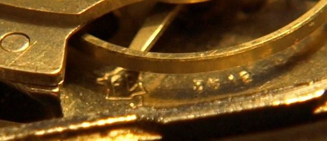

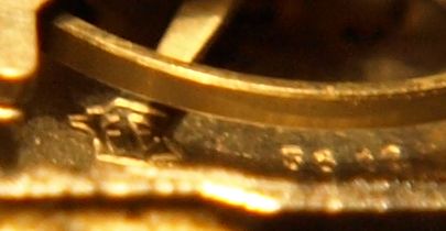

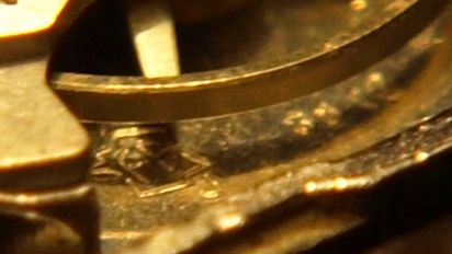

To są wszystkie zdjęcia, które udało mi się zrobić i na których jakoś widać oznaczenia:
post-7231-0-89876800-1331112367.jpg post-7231-0-89284800-1331112368.jpg post-7231-0-65896100-1331112369.jpg post-7231-0-42643800-1331112370.jpg post-7231-0-39858100-1331112371.jpg
Jak dla mnie jest to zarys granic Francji z literami FB wewnątrz i literą J na zewnątrz u dołu, numer po prawej to 3612.
Dokładniej FE - France Ebauches, czyli francuskie zjednoczenie producentów mechanizmów. Raczej sami nie produkowali automatów. Kilka lat temu znak został wykupiony przez Chińczyków.
Zatem mamy werk z lat 90, wzornictwo lat 70 i nazwę z pierwszej połowy XX wieku,, co śwaidczyłoby raczej, że słynne Million Smart Enterprises maczało w tym łapki.

Dla mnie FE to kompletna nowość. Pogrzebałem trochę w goglach i tak jak mówisz jest firma we Francji (France Ebauches Microtechniques 2 Rue Industrie, Valdahon, Doubs 25800) bez określonej działalności i jest firma w Hong Kongu (France Ebauches Horological Co. Ltd.; 21/F Lee Fund Centre 31 Wong Chuk Hang Rd HK) produkująca niezliczoną ilość kwarcowych mechanizmów. Co do tego czy produkowali dawniej automaty, czy nie, to oczywiście nie mam pojęcia, ale znalazłem taką stronę: http://www.christophlorenz.de/watch/moveme.../index.php?l=en , gdzie wymieniony jest automat FE4611, z wyglądu identyczny jak w moim Ancre.
...miałem do niedawna śmieszny zegarek Ancre, o którym nie wiedziałem nic. Teraz mam prawdopodobnie czeski zegarek, chociaż ta czeskość wydaje się wątpliwa, z mechanizmem francusko-chińskim, wyglądający jak z epoki disco ale wyprodukowany prawdopodobnie w latach 90-tych. Nadal jest to tandetny produkt ale stał się teraz o wiele bardziej interesujący.
