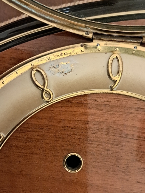

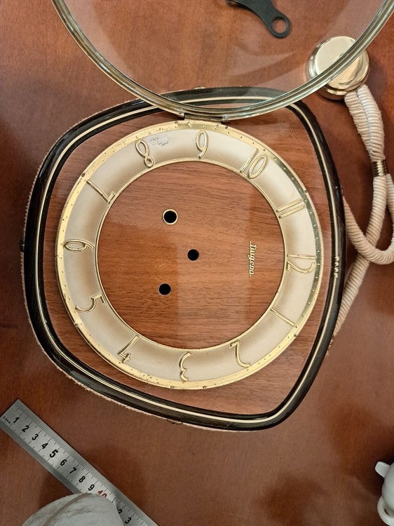

Tak, ostatecznie skończyło się na lekkim wyczyszczeniu zielonego - patyna? I delikatnym pomalowaniu farba akrylowa. Myślę, że jest lepiej. W każdym razie postanowiłem dalej nie walczyć
BARDZO dobrze, że wiesz w którym momencie się zatrzymać :)
Głębokie zaangażowanie czasami jest bolesna w skutkach ..
Ja na pewno bym przesadził i coś by popłynęło.
Zegar wygląda schludnie i jednocześnie widać, że nie cepelia, że ma swoją historię..
Teraz wystarczy mechanizację zapakować do środka i przeprowadzić regulację chodu.

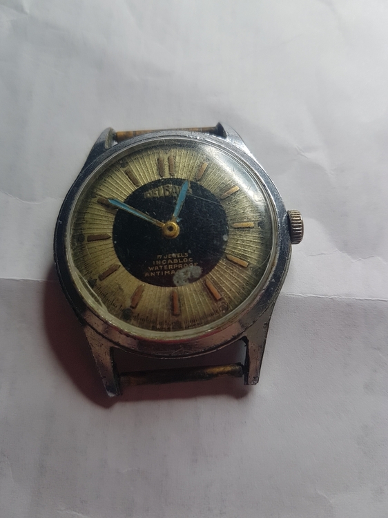

Udało mi się ostatnio kupić dość tanio delbankę którą często nazywa się murzynką..
Ot - tarcza ze szlifem wewnątrz czarno malowana..
sam zegarek bez sekundnika a ktoś ładnie również "pociągnął" wskazówki na błękitny kolor..

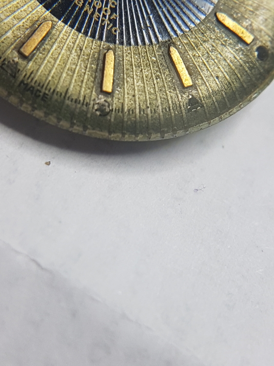

Tarczę możnaby wykorzystać,  tylko że brudna troszeczkę.. przydałoby się odświeżenie....
zabrałem się z delikatnością za robotę..
Po wyjęciu mechanizmu sama tarcza wygladała następująco:

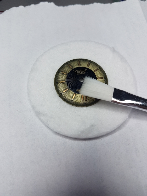

przygotowałem sobie pojemniczek z ciepłą wodą, wkropliłem dosłownie 2 kropelki detergentu (Ludwik do mycia naczyń), kilka patyczkow higienicznych, waciki kosmetyczne, miękki pędzelek...
Najpierw suchym pędzelkiem omiotłem całą tarczę,  ale specjalnie nic się nie posypało,  później kosmetycznym patyczkiem zamoczonym w "roztworze" próbowałem delikatnie coś zebrać w jednym miejscu.. bez efektu...
Zwiekszylem "cisnienie"..
Zanurzylem całą tarczę w roztworze i delikatnie omiatalem pedzelkiem zanurzoną w pojemniku.

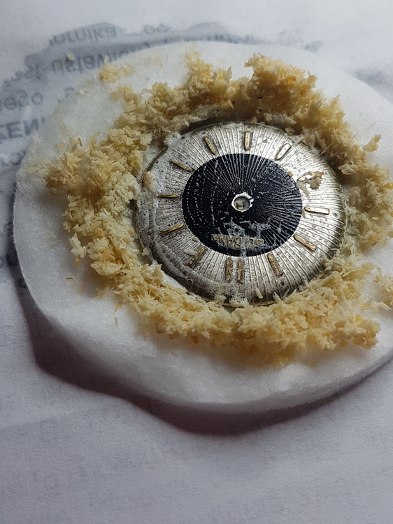

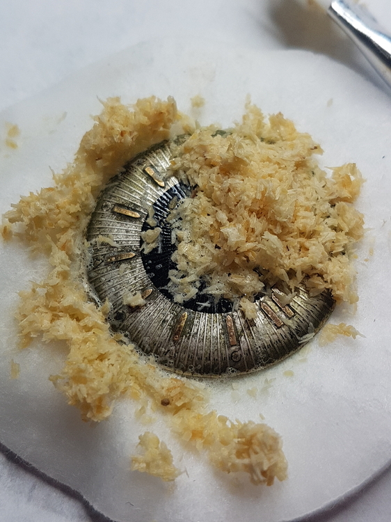

Na horyzoncie pojawiła się przemysłowa pasta do rąk .. to nie była taka pasta z wyczuwalnym piaskiem, a raczej wiórki mydlane (najpewniej wzbogacone dodatkami myjacymi)
Pierwsze próby nie wykazaly żeby cokolwiek się działo a próbowałem dość długo..

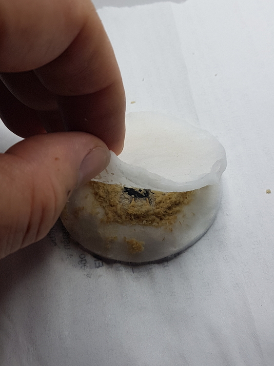

Po tym stwierdziłem, że obłożę wiórkami tarczę na płatku higienicznym i przykryję drugim - założonym wodą.
zostawiłem kanapkę na 15min.
Po tym czasie leciutko zdjąlem górny platek i omiotłem pedzelkiem całą tarczę na moje nieszczęście nie przyglądając się wystarczająco mocno..

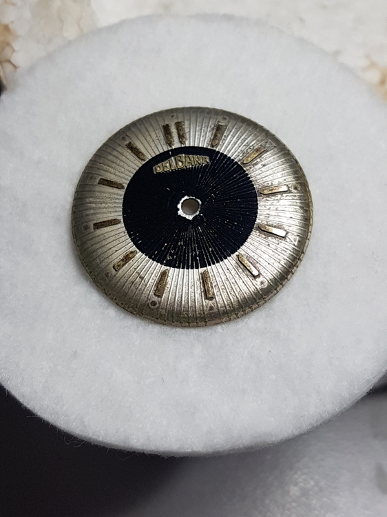

po kilkukrotnym czyszczeniu pędzelkiem z tych mydlin wypłukałem letnią wodą..
Czyszczenie przyniosło efekt.

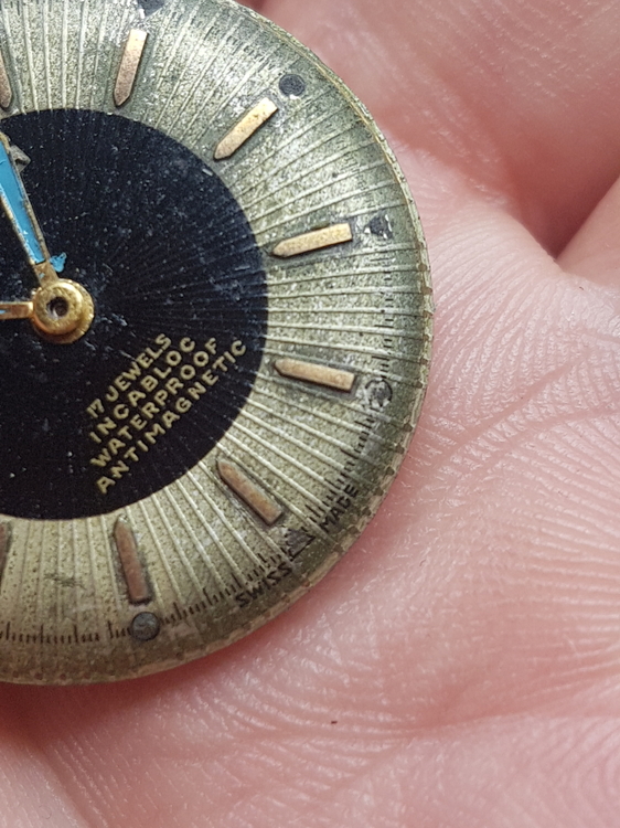

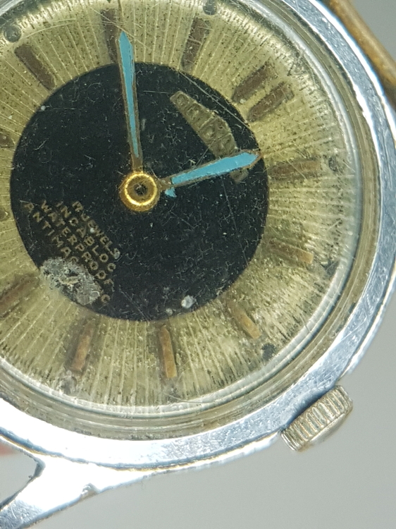

Zewnętrzny ring się rozjaśnił, choć oczywiście nadal są jakieś defekty.
Zrobię w domu kilka fotek z przybliżenia, ale już teraz widać że czyszcząc ponad miarę usunąłem ważne napisy i indeksy z tarczy.
zmylem nawet dumnie brzmiące "Swiss  Made" , ale prócz tego ""17 jewels - incablock- antimagnetic" z czarnego centralnego koła.
Raczej pożegnalem również indeksy minutowe na skraju tarczy...
Cóż..
Zbyt chciałem przyspieszyć robotę .
Tarcza nadal ciekawa, ale bez napisów jednak dużo traci.
