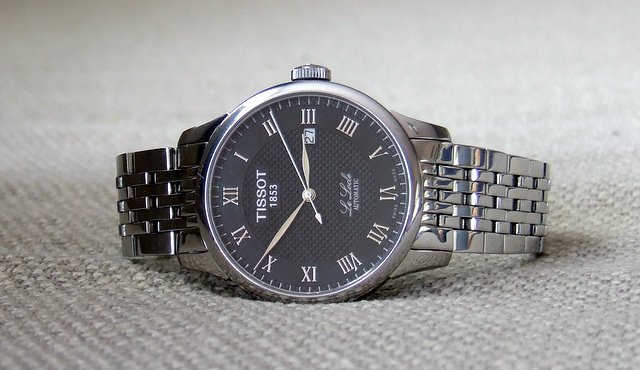

Fotografia to nie jest moja dobra strona, ani też aparat nie jest porażającej klasy, przez to tylko jedno poglądowe zdjęcie:

MÓJ ZEGAREK
Jestem posiadaczem Tissota Le Locle o numerze referencyjnym T41.1.483.53. Jest to model z czarną giloszowaną tarczą, rzymskimi cyframi, okrągłą kopertą i bransoletą. Mój zegarek ma ok. 2 lat i jestem jego drugim właścicielem.
Wymiary mojego zegarka:
- średnica koperty: 39,3 mm
- wysokość koperty: 9,15 mm
- waga zegarka (bez bransolety): 81,74 g
- szerokość między uszami: 19 mm
WR = 30M
Mechanizm: ETA 2824-2
KOPERTA I BRANSOLETA
Koperta mojego modelu jest wykonana ze stali nierdzewnej. Ma ona klasyczny kształt, jest prawie w całości wykończona polerowaniem, jedynie jej boki to powierzchnie szczotkowane. Rozmiar zegarka jak na dzisiejsze standardy nie jest duży, dzięki temu wygodnie leży on na ręce. Optycznie jednak dzięki sporemu rozmiarowi tarczy i wąskiej obwódce w postaci bezela wygląda on na większy niż jest w istocie. Według mnie rozmiar koperty został dość dobrze dobrany do charakteru zegarka.
Koronka w tym modelu (oczywiście sygnowana T) jest całkiem spora i wygodna w użyciu. Szkło to płaski szafir bez powłok antyrefleksyjnych.
Dekiel ? poezja. W moim zegarku dekiel jest po prostu piękny. Bogato zdobiony, częściowo przeszklony umożliwia obserwację pracy mechanizmu. Grawerowanie i ogólny wygląd dekla w pełni pasuje do charakteru zegarka podkreślając jego elegancki styl.
Bransoleta jest w całości polerowana, ma zapięcie motylkowe. Jej charakter pasuje do koncepcji stylistycznej zegarka.
Podsumowując, jakość wykonania koperty i bransolety w moim zegarku nie budzi większych zastrzeżeń. Martwić może jedynie fakt, że prawie wszystkie powierzchnie są polerowane, co sprawia, że zegarek szybko łapie mikroryski.
TARCZA I WSKAZÓWKI
Pomimo, że zegarek ma być elegancki i klasyczny, to jednak w żadnym wypadku nie można powiedzieć o nim, że wieje od niego nudą. Na tarczy się dzieje ? i to dużo. Jej kolor to czarny mat. Jest ona pięknie giloszowana wzorem malutkich rombów prawie w całości, wyłączając tylko płaski pas, na którym nałożone są indeksy godzinowe.
Na tarczy srebrną farbą namalowane zostały logo Tissota, nazwa modelu oraz 60 indeksów sekundowych. Czcionka, jaką napisana jest nazwa modelu zegarka jest świetna ? doskonale pomaga w tworzeniu klimatu. Niektóre osoby wyrażają opinię, że napis TISSOT 1853 jest nieproporcjonalnie duży i psuje trochę ogólny odbiór tarczy. Ja jednak nie ustosunkuję się do tych opinii. Po prostu nie wiem. Wg mnie wygląda to dobrze, czy z mniejszym napisem wyglądałoby lepiej? Możliwe, że tak ? możliwe, że nie.
Indeksy godzinowe nałożone zostały na płaskim pasie pomiędzy dwoma obszarami giloszowanymi tarczy (zewnętrznym z malowanymi indeksami sekund i wewnętrznym z napisami). Mają one postać liczb rzymskich i wykonane są z materiału wyglądem przypominającego polerowany metal. Z takiego samego materiału wykonane są również wskazówki. Są one delikatne, ładnie wyprofilowane, niebanalne ? wg mnie świetne.
Obok indeksu godziny III znajduje się okienko datownika. Tło datownika jest białe. Jak dla mnie kolor datownika jest zaletą. Uważam datę za bardzo przydatną w zegarku i często z niej korzystam, więc kontrast na tarczy ułatwia mi szybkie jej sprawdzenie. Okienko datownika nie zaburza jakoś szczególnie estetyki całej tarczy. Widziałem wiele gorszych rozwiązań.
MECHANIZM
Popularna i niezawodna ETA 2824-2. W moim modelu pracuje ona z dokładnością ?6s/24h. Uważam ten wynik za w zupełności wystarczający i zadowalający moją potrzebę precyzji pomiaru czasu. Wahnik mechanizmu wykończony jest w kolorze złotym, częściowo zdobiony pasami genewskimi i opisany TISSOT 1853 ? miło.
PODSUMOWANIE
Uważam, że Le Locle to świetny i bardzo udany model z oferty Tissota. Wielość odmian pozwala na indywidualny dobór modelu wg preferencji i gustu klienta. Poziom wykonania jest bez zarzutu, cena ? atrakcyjna. Pisząc o cenie wspomnę, że pojawiają się na rynku wtórnym modele używane w dobrym stanie, które można nabyć już w okolicach 800pln.
Duża dostępność tych zegarków w polskich salonach zegarmistrzowskich wg mnie stanowi również zaletę - pozwala na dokładne obejrzenie zegarka przed zakupem i testy nadgarstkowe.
Dla kogo jest ten zegarek? Dla młodych ludzi szukających czegoś klasycznego za przystępną cenę. Chociaż wg większości ludzi jest to typowy garniturowiec, to w moim przypadku zakładany jest również do stroju casual (dzięki bransolecie, która trochę zmienia jego odbiór). Oczywiście przez casual mam na myśli koszulę lub sweter, a nie bluzę z kapturem.
Czy ten zegarek ma jakieś wady? Myślę, że wadą może być jego mała uniwersalność(nawet w opcji na bransolecie). Co do wyglądu ? to oczywiście kwestia gustu. Nie jest on pospolity, nudny. Jednym może się nie podobać, natomiast inni docenią jego urodę i zakochają się w nim (ja zaliczam się zdecydowanie do tych drugich).
