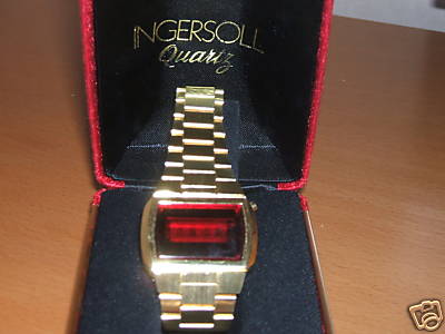

Witam!
Mam okazję zakupić zegarek LED z lat 70-tych.Koperta jest stalowa.Sprzedawca twierdzi że rozlała się bateria i dlatego nie działa.Czy mogło to spowodować uszkodzenie elektroniki, czy wystarczy tylko dobre czyszczenie i nowa bateria?Dodam że zegarek ma już kilkadziesiąt ładnych latek, więc nie wiadomo jak długo narażony był na działanie kwasu.
Oto zdjęcie:
Pozdrawiam.
Artur

Kupno zegarków LCD nie działających ogólnie wiąże się z ryzykiem, że nie uda nam się do naprawić ! W przypadku wylania baterii jest to jeszcze większe ryzyko niestety. Dodatkowo nie wiemy jak długo bateria była w środku brak możliwości rozeznania się w sytuacji. Trzeba brać też pod uwagę fakt ze ktoś już podjął próby ratowania zegarka (bo na zdrowy rozum po zainwestowaniu 12 zł może zyskać dużo więcej ) i mu się nie udało. Teraz sprzedaje go i "niby" nie wie czy działa czy też nie.
Ogólnie mówiąc to loteria, kupowałem zegarki z wylanymi bateriami , oraz niby nie naprawiane wcześniej !
Niektóre udało mnie się naprawić inne leżą do dziś czekają na dalsze pomysły moje oraz więcej zapału :unsure:
Myślę ze sam musisz podjąć to ryzyko !Wszystko zależy od ceny a w tym przypadku tez dostępności nowego układu !

ma racje to loteria,sam grzebie w starych elektronikach
w niektórych gdzie bat. wylała wystarczy przeczyszczenie styków ogólnie kosmetyka a
w innych podmiana podzespołow modułu

Skoro faktycznie elektronika padła to chyba nie ma sensu zawracać sobie głowy?Jakie są przybliżone koszta w razie ewentualnej wymiany modułu?

Gwoli ścisłości (dotyczy też tytułu posta) - to nie jest wyświetlacz LCD, tylko LED. Różnica jest zasadnicza.

na alledrogo nie widzisłem samych modułów
ale sadze ze w okolicy 100 mozna trafic taki cały zegarek

Masz racje bEEf, mój błąd to faktycznie LED, nie LCD które pojawiły się później-po LED właśnie.Sorry, zmienię temat postu.

No ok, ale czy te moduły są w jakiś sposób oznakowane (numerowane w jakimś standardzie) i czy da się kupić do takich powiedzmy staroci jak ten na zdjęciu???

raczej dziela sie na ;
-polskie
r-uskie
-szwajcarskie
albo kwestia przymiarki
albo bedziesz miał nastepnego do naprawy

A co to takiego, tak z ciekawości?Dlaczego nie działa, czyżby tez kwasik podziałał?

ledziak ussr :) elektronika , niestety nie mam pojęcia jak ma układ ale wiem kto może Tobie pomóc :P
Spróbuj pogadać z klubowiczem którego nick klubowy zapomniałem :) ale może przez allegro , tu masz jego nick samulikp
Wyłącznie moduły producentów z wyższej półki miały sygnatury.
wśród modułów powszechnych produkowanych w milionach przez producentów elektroniki zazwyczaj rozróżnia się dwa standardy:
średnica 25mm i 29mm
po określeniu średnicy i ewentualnie grubości, trzeba doprecyzować występowanie przycisków.
najpopularniejsze to przyciski na godzinach:
godzina 2 i 3
godzina 2 i 4
i niektóre:
godzina 2, 3, 8
godzina 2, 4, 8
godzina 2, 3, 4
godzina 2, 3, 10
głównymi producentami byli (poza elektroniką inhouse Pulsar, Girard Perregaux, Orient, Elektronika, Synchronar i kilka innych)
Hughes Aircraft - 50% całego rynku LED w latach 70-tych - wszystkie no-name, Wittnauer, Longines, Jaeger LeCoultre, Bulova....
Frontier - wyższa półka - Omega i Hamilton (po roku 1975) , niektóre no-name po roku 1976
Fairchild
Litronix
ps. LCD wcale nie pojawiły się po LED - wypłynęły równolegle w roku 1972, ale marketing lidera (Pulsar TC) spowodował, że standard LED utrzymał się na fali (to prawie tak jak z VHS od JVC). LCD stały się popularne po schyłku LED w roku 1979 - okazały się lepsze i wydajniejsze "energetycznie" i nie wymagały stałego przyciskania :)
