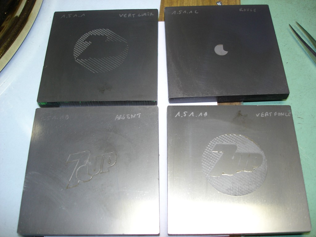

Dla przykładu fotka matryc z reklamówką 7UP. Żeby było trudniej każdy kolor nakłada się osobno no i trzeba czekać aż poprzedni wyschnie.
