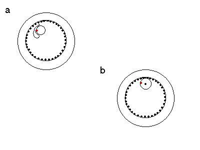

Pamietam, że gdy rozbierałem poljota to datownik miał rozwiązany w ten sposób iż na wewnętrznej krawędzi kółka z datą były ząbki. W rakiecie podobnie. z tym że w rakiecie był cały mechnizm naciągania małego "kopytka" które po osiągnięciu pewnego naciągu strezelało jak cyngiel pistoletu w zabki kółka datownika i obracało nim w jednej chwili. Wpoljocie natomiast mechanizm był prostszy i kółko datownika było obracane trybikiem z wypustką który obracał z prędkością raz na dobę i z taką też prędkością obracał kółkiem datowym. Nie pamiętam jak długo to trwało ale od momentu gdy wypustka dotknęła ząbków kółka datonika do momentu gdy je obróciła do kolejnej daty mijało parę(naście) ładnych minut. Na rysunku czerwonym jest zaznaczona wypustka na kółku napędowym. W jednym przypadku(:D powoli obraca datownikiem, a w drugim (a) naciąga języczek "kopytka". Z góry przepraszam za nazewnictwo i rysunki ale jestem amatorem jak psia mać i tylko opisuje co widziałem;)
