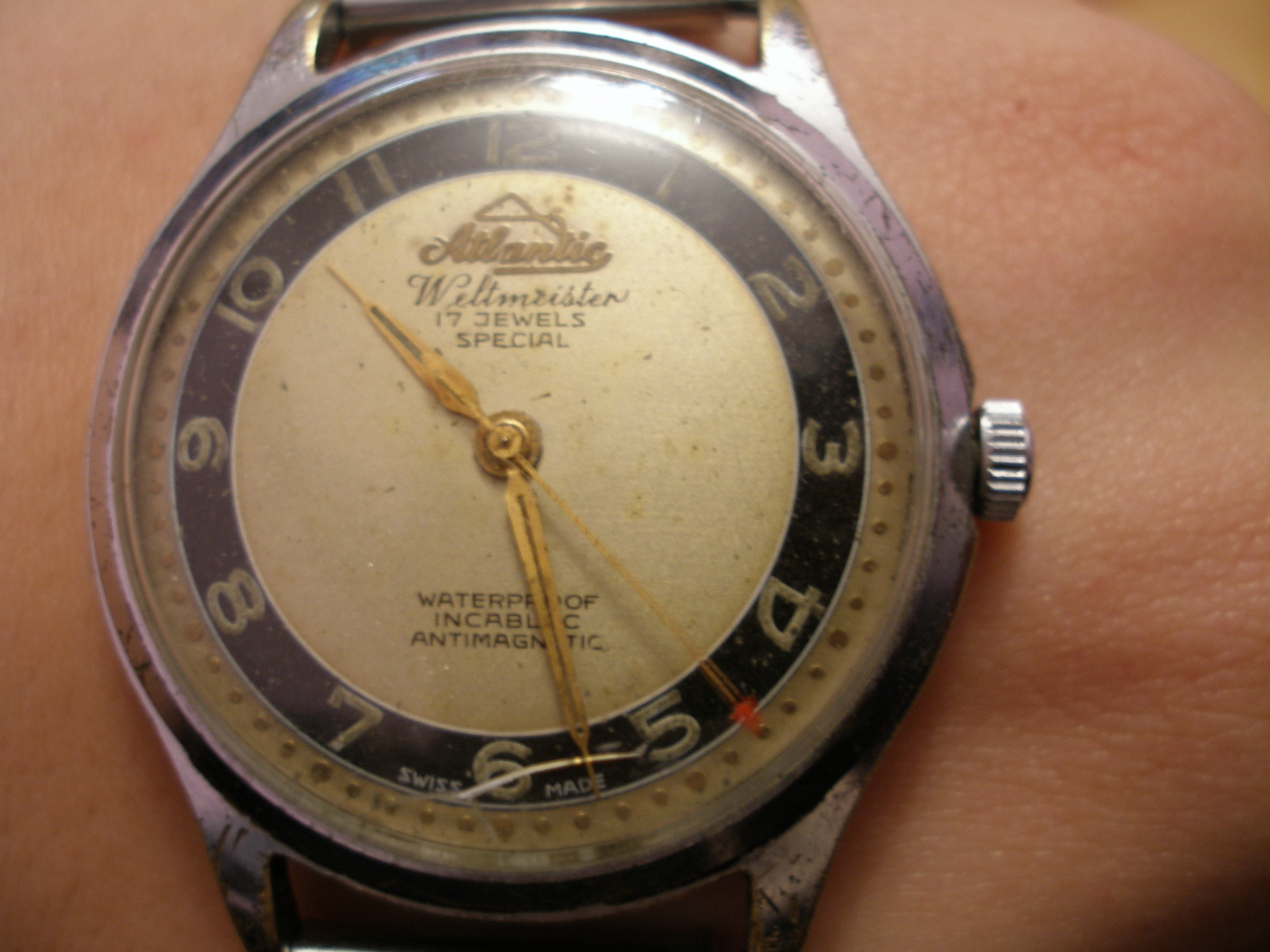

Jeszcze fotka Atlantica, jaką wielkość ma jego szkiełko?
post-26986-0-03297200-1331232195.jpgLINK
Na zdjęciu nie ma skali odwzorowania, więc określenie średnicy szkiełka nie jest możliwe ;)
Zmierz średnicę suwmiarką.
