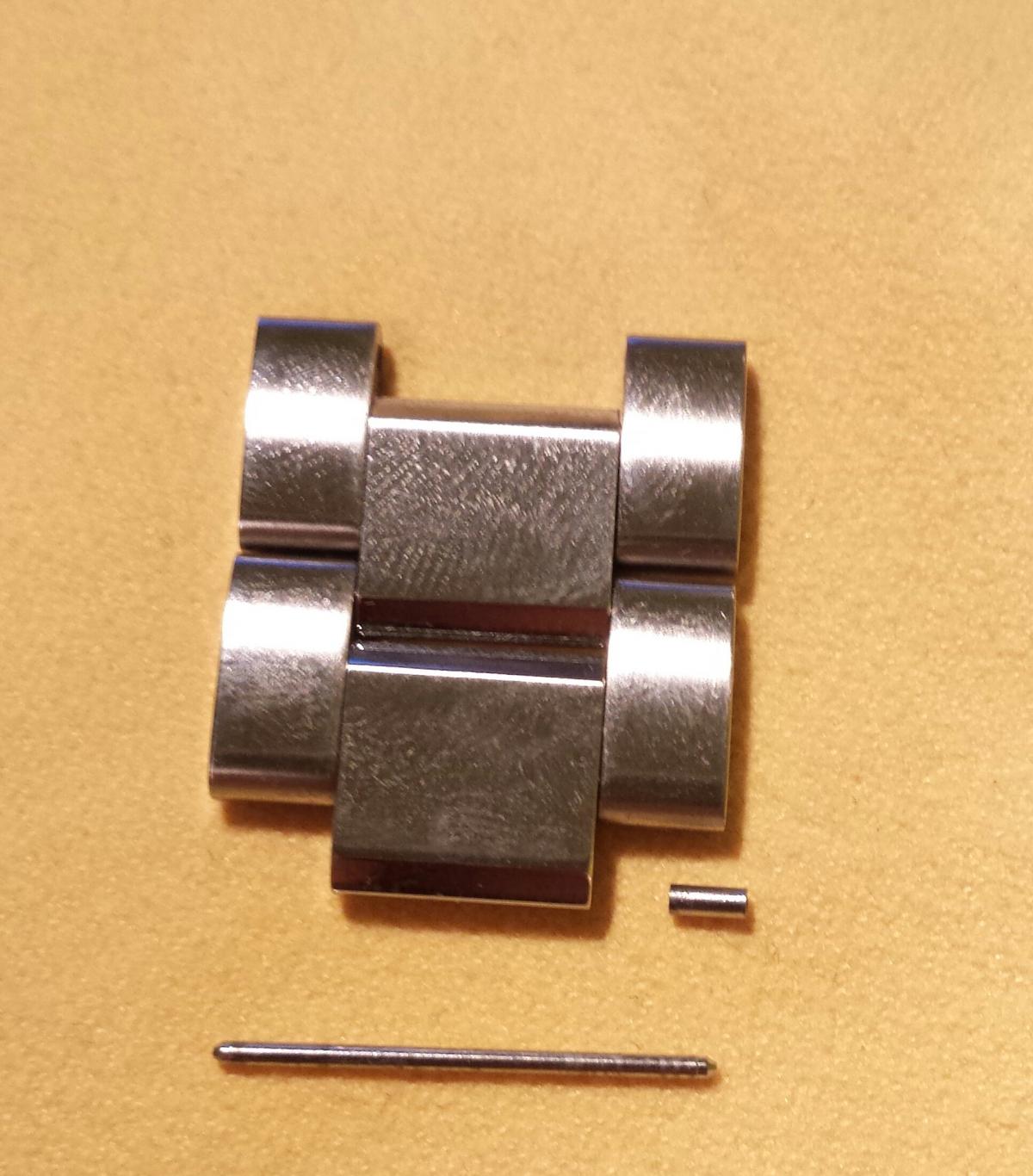

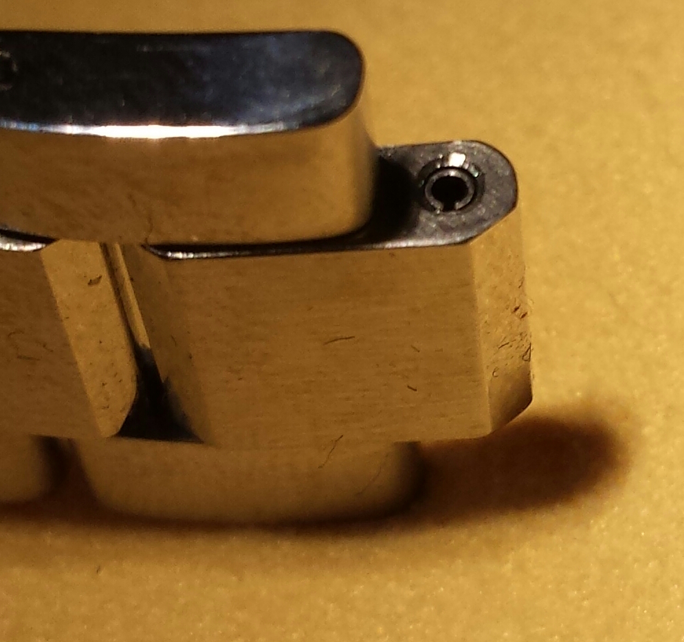

Gość raphael1215 #9601 Napisano 6 Lutego 2018 Wszystkie, albo 90-95% mechanicznych SEIKO ma rozjechane wskazówki. Mój biedaMAS też Przy okazji skracania bransolety, czyli jestem w tych 5% niestety nie mam lepszych zdjęć bo na szybko robione świeżo odebranemu SSA303. Co do samego skracania bransolety to mam pytanie czy dobrze kombinuje? Nie zauważyłem niestety skąd wypadły tuleje ale patrząc na konstrukcję ogniw wnioskuję, że tuleja wchodzi w większy otwór środkowej części. Tak to powinno zostać złożone? 0 Udostępnij tę odpowiedź Odnośnik do odpowiedzi Udostępnij na innych stronach
rubicon 18 #9602 Napisano 6 Lutego 2018 (edytowane) Tak. Tuleja do środkowego ogniwa i wsuwasz pin od zewnątrz zgodnie ze strzałkami na wewnętrznej stronie skrajnego ogniwa. Edytowane 6 Lutego 2018 przez rubicon 0 Udostępnij tę odpowiedź Odnośnik do odpowiedzi Udostępnij na innych stronach
Gość Jash #9603 Napisano 6 Lutego 2018 Tuleja OK, a ze wskazówkami przyfarciłeś 0 Udostępnij tę odpowiedź Odnośnik do odpowiedzi Udostępnij na innych stronach

Johnny15 390 #9605 Napisano 6 Lutego 2018 W kajdanie od sumo jest inaczej. 0 Udostępnij tę odpowiedź Odnośnik do odpowiedzi Udostępnij na innych stronach
wkamil 511 #9606 Napisano 6 Lutego 2018 W SARBie 033 też 0 Udostępnij tę odpowiedź Odnośnik do odpowiedzi Udostępnij na innych stronach
Gość Jash #9607 Napisano 6 Lutego 2018 W kajdanie od sumo jest inaczej. Gorzej, dwie zewnętrzne tulejki 0 Udostępnij tę odpowiedź Odnośnik do odpowiedzi Udostępnij na innych stronach

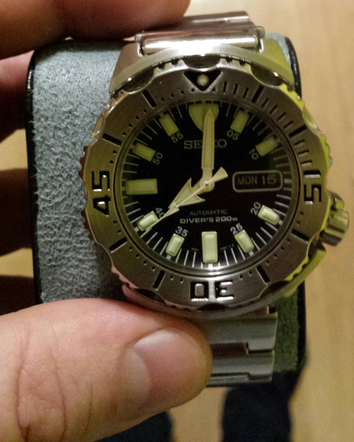

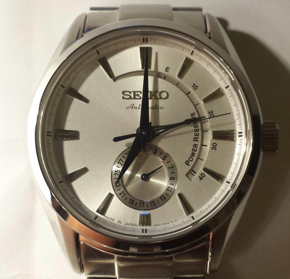

Gość raphael1215 #9608 Napisano 6 Lutego 2018 (edytowane) Tuleja OK, a ze wskazówkami przyfarciłeś W SRP701 i Monsterze wskazówki też idealnie zgrane Edytowane 6 Lutego 2018 przez raphael1215 0 Udostępnij tę odpowiedź Odnośnik do odpowiedzi Udostępnij na innych stronach

Burns 4599 #9611 Napisano 6 Lutego 2018 Dzięki Nie dziękuj, bo wypychasz zgodnie ze strzałkami a zakładasz w przeciwną do strzałek. Niby logiczne a kolega wprowadził Cię w błąd!Trafił już ktoś SARBa z mechanizmem w rewizji 6r15D ?!? 0 Udostępnij tę odpowiedź Odnośnik do odpowiedzi Udostępnij na innych stronach

wkamil 511 #9618 Napisano 6 Lutego 2018 Nie wiem, jak w 033, ale w 035 jest dokładnie tak, jak opisał Marcin powyżej.Ja mam DAż pobiegłem do pudełka sprawdzić i zwracam humor, w 033 też jest jednak inaczej niż w sumo :-) 0 Udostępnij tę odpowiedź Odnośnik do odpowiedzi Udostępnij na innych stronach
