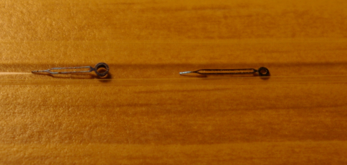

1. wskazowki przed

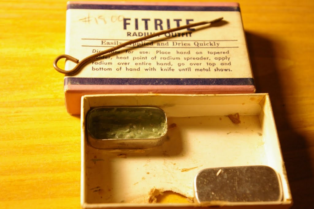

2. sprzet - pozatym za zrodlo ognia zippo:) [w domu mam kuchenke elektryczna - szkoda]

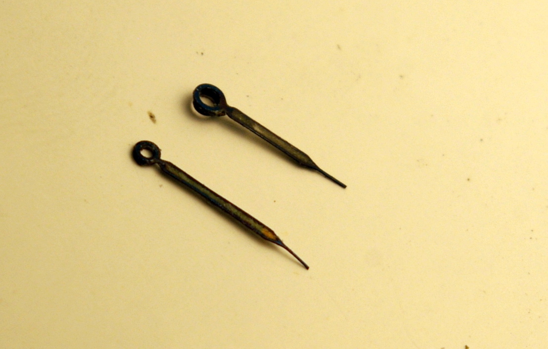

3. efekty kocowe

Czas operacji - 5 min
przebieg - odtluscilem wskazowki,
nagrzalem miedziany drut
nanioslem zmieknieta mase na obie strony wskazowki
zaschlo pod lampka w kilka sekund
zdrapalem nadmiar masy zyletka az do pojawienia sie metalu
jak sie beda sprawowac nie wiem ale warto sprawdzic

3. efekty kocowe
Potrzeba trochę więcej wprawy i lepiej wymieszać farbę, żeby powierzchnia była bardziej gładka, a barwa równa i będzie OK... :lol:
