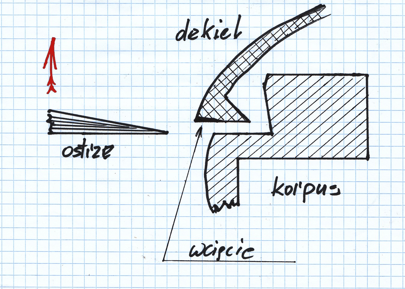

Mozna argumentowac co prawda, ze dekiel zakrecany niszczy dekiel :) , bo zawsze pozostawi sie na nim jakies mikroslady przy odkrecaniu (podobnie jak odkrecanie srub niszczy naciecia w tychze srubach :P ).
No ale, CZASAMI cos w tym jest. Ale nie zalezy to moim zdaniem od dekla per se, tylko od jakosci jego wykonania oraz spasowania z koperta. Jak taka cholera siedzi bardzo mocno, to rysy na kopercie sa trudne do unikniecia. Mam tak z jednym moim zegarkiem, moj zegarmistrz stanowczo odmawia jego ponownego otwierania (juz zostawil jedna ryse B) ), czego rezultatem jest, ze musze sie pogodzic z tym, ze zegarek pozni okolo 30 sekund/dobe - troche duzo, jak dla mnie.
Ogolnie ze zdejmowaniem i zakladaniem wciskanego dekla jest wieksza loteria, niz z deklem zakrecanym (chociaz te tez sie potrafia zapiec). Dekiel zakrecany wiecej tez na ogol wybacza, przy deklu wciskanym trzeba miec bardziej pewna reke. Raczej wybieralbym dekiel zakrecany przy innych czynnikach nie zmienionych

Nie wiem czy ktos z kolegow probowal i moglby sie podzielic doswiadczeniem z uzycia pileczek zasysajacych dekiel - to w teorii nie powinno zostawic rys, do wciskanych uzywam ostrz trapezowych a zaczynam podwazanie od skalpela aby dac miejsce na wieksze ostrze, najlepsze sa dekle na sruby - ostre srubokrety zwykle rozwiazuja problem, ponadto nawet jak zarysujemy srube to znacznie latwiej je wymienic.
