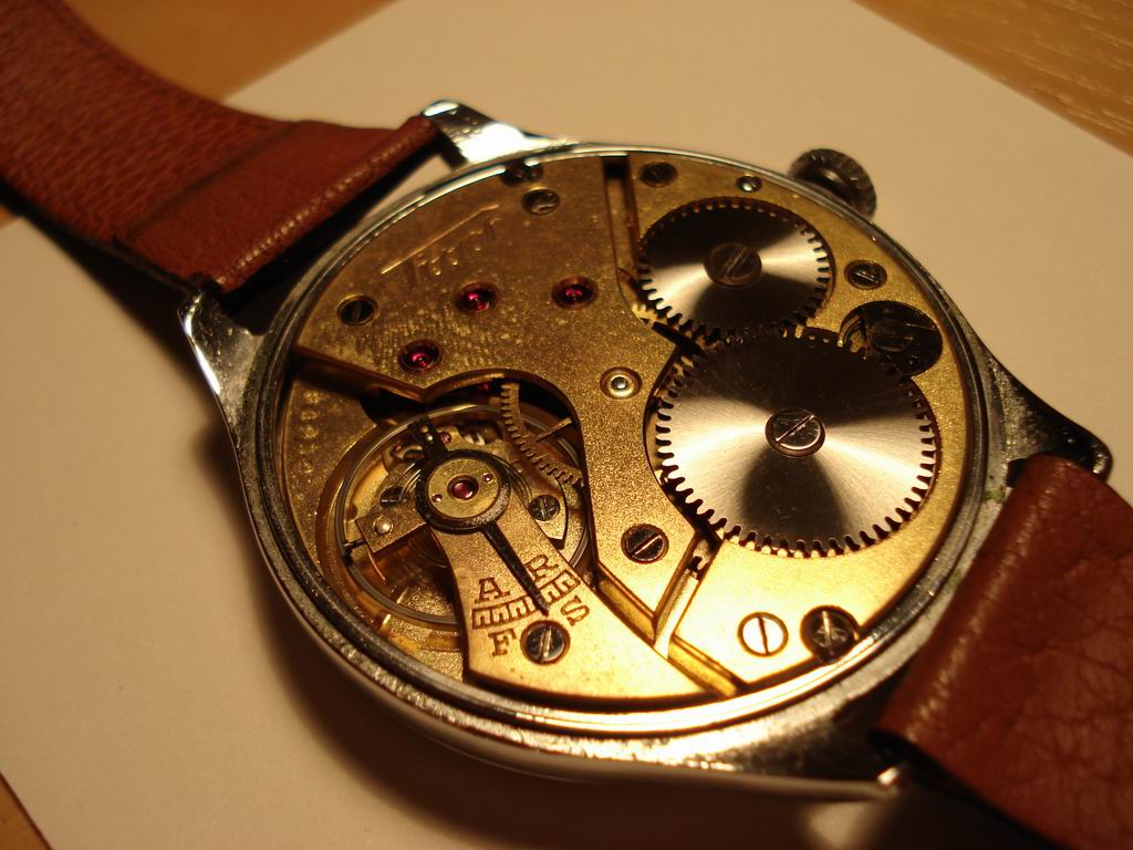

No, nie ma sily, to musi byc pasowka z kieszonki krytej (savonette). U Ranffta sa niestety tylko kalibry z kieszonek otwartych, ale w sumie dosc podobne. Co do daty produkcji to druga polowa lat 30-tych sadzac z numeru seryjnego.

Kieszonkowy tissot 43 przezucony wraz z tarcza do narecznego.Jest to dosc cienki mechanizm i z latwoscia miesci sie w normalnej kopercie.

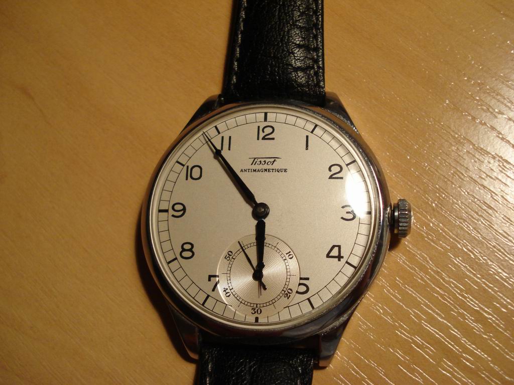

Fajna pasoweczka . Gratulluje. Jeszcze w ramach referencji podladuje zdjecia swojego oversize z 1948r - mialem pokazac po pochromowaniu koperty ale w sumie:) i zalozeniu nowego szkla, srubke do mocowania werku tez mam :)

Sorki - przegapilem - ale zbyszke slusznie odpowiedzial - kopertka wlasnie jest szykowana do chromowania -

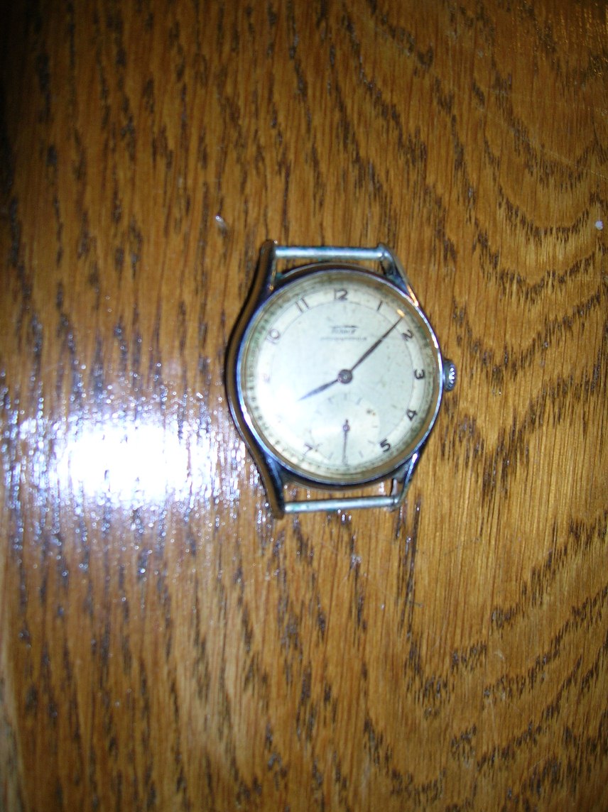

Witam,
To moj 1 wpis wlasnie tu, bo od poprzedniego weekendu stalem sie wlascicielem Tissota Antimagnetique po niezyjacym pradziadku.
Stan zegarka jest zly. Niestety nie mieszkam w Polsce ale zegarek zostal w Polsce i poprosilem kolezanke, zeby poszla do zegarmistrza i sie dowiedziala co i jak z tym zegarkiem, czy warto naprawiac etc...
Zegarmistrz powiedzial, ze jedynie warto jesli sie bedzie go uzywalo (oczwista sprawa, pamiatka rodzinna etc.) Wycenil naprawe (o ile mi wiadomo za umieszczenie w zegarku sprezynki, zeby nie trzeba go bylo nakrecac) na 250 zl.
Pytanie do Was, specow w tym temacie, gdzie powinienem oddac zegarek (pochodze z Warszawy) zeby zostal dobrze naprawiony, na jakie koszta powinienem byc przygotowany i co powinno jeszcze zostac zmienione. Naprawde chcialbym zeby ten zegarek byl zrobiony jak np. 'Cytochrom' to zrobil. Gdzie mozna zrobic chromowanie koperty i co byscie poradzil w naprawie zegarka.
Za wszystkie rady, dziekuje bardzo. Sprawa naprawde wazna dla mnie.

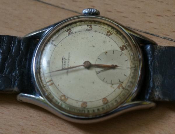

Zamieszczam zdjecie, ktore jest niestety fatalne (niestety nie mialem mozliwosci zrobic), moze Wam wpadna jakies pomysly do glowy.
Z gory dziekuje bardzo!

Koledzy pewnie Ci doradzą swoich zegarmistrzów, większość z nas ma jakichś swoich zaufanych. Ja swoje zegarki naprawiam na Pięknej 47 - bardzo dobry fachowiec. Kopert nie chromuje sam, tylko zleca komuś. Wychodzą bardzo ładnie. renowacje kopert i tarcz prowadzi zakład Głowackich na Złotej, lecz do ich pracy bywają zastrzeżenia.
Ze zdjęć niewiele widać, jednak oprócz naprawy i chromowania (jeśli są przetarcia) i wymiany szkiełka nie warto robić nic więcej. Tarczę dobry zegarmistrz delikatnie oczyści, na ile się da. Nie warto dawać do malowania, bo to już będzie malowana a nie oryginalna tarcza. Tak jak malowany samochód. Niby ładne, ale już nie to.

1, mechanizm bezwarunkowo nalezy wyczyścić i naprawić aczkolwiek kwota 250 pln wydaje mi się mocno wygórowana (nawet wliczając spreżynę)
2. szkiełko - plexi - sprawa groszowa, podczyszczenie krawedzi tarczy - wygumowanie,
3. co do chromowania to jeśli nigdzie nie przebija podkład to nie ma co - wtedy lekka polerka - zaletą jest zachowanie kształtu - zwykle po chromowaniu koperty tracą kanty i oryginalny profil
przydało by się lepsze zdjęcie, tarcza wydaje mi się ładniejsza i ciekawsza niż u mnie :)
pasek to juz kwestia gustu - jak np. mnie sie podoba to Staruszek twierdzi że tragiczny:) - fajny matowy czarny napewno dobrze bedzie wyglądał

Uploaded with ImageShack.us tylko malowanie tarczy i kolor wskazówek nieco inny. NA zdjęciach wygląda jak gdyby Twój model miał oksydowane wskazówki (koloru niebieskiego? pod światło),moje były stalowe jak wkleisz lepsza fotkę to ocenimy. Ale nawet po tak złym zdjęciu mogę śmiało powiedzieć, że tarcza nie nadaje się do renowacji!!! to pamiątka w dobrym stanie, koperta i jej chromowanie to jedyna moim zdaniem ingerencja w ten model a sam zobaczysz jak może fajnie wyglądać zegarek vintage. Ale jak pisał Rafał jeżeli chrom jest w całości nie ruszać!!! , wygląd zegarka po każdej renowacji zmienia się i to bardzo. Praktycznie to nie jest już ten sam zegarek.Dlatego im mniej upiększania tym lepiej, im więcej oryginalnych części tym lepiej. Fakt chłopaki maja rację 250zł za sprężynę??? jak by mi mój zegarmistrz tyle powiedział to albo bym go strzelił w pysk albo więcej się tam nie pokazał :huh: To złodziej nie zegarmistrz lepiej szybko go zmień :D . Co do paska to pewnie 18mm no i jakiś elegancki może czarny krokodylek Hirisha będzie pasował..... Generalnie bardzo ładna pamiątka nie daj jej zmarnować zbędnymi renowacjami bo będziesz żałował posłuchaj doświadczonych kolegów, oczywiście naprawa i smarowanie podstawa ale nie za 250zł tyle to ten zegarek jest wart obecnie ;)

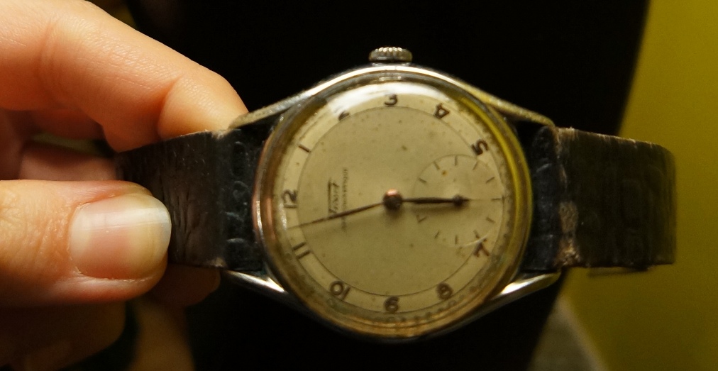

Panowie mam zdjęcia.
Tym razem dziewczyna zrobiła aparatem, wiec mam nadzieje, ze łatwiej będzie Wam coś doradzić. Podejrzewam, ze nie za bardzo zmienią się wasze sugestie:)
W sumie to na tych zdjęciach ten zegarek nie wygląda na bardzo zniszczony (zapewne była włączona w aparacie opcja 'wygładzanie twarzy' :)
Prosiłbym zatem o ostateczne sugestie dotyczące naprawy. Mam tez takie dodatkowe pytanie - jak długo zajmie naprawa, przywrócenie do stanu używalności takiego zegarka ? Przyjeżdżam na święta do Polski i bardzo chętnie wyjechałbym z zegarkiem. Uda się, czy raczej taka naprawa do dłuższa zabawa? Jaki koszt powinienem ponieść za to co zostanie zrobione? Wszyscy mówicie, ze 250 zł to dużo za dużo, wiec jaka jest kwota adekwatna (naprawić będę chciał w Warszawie)
