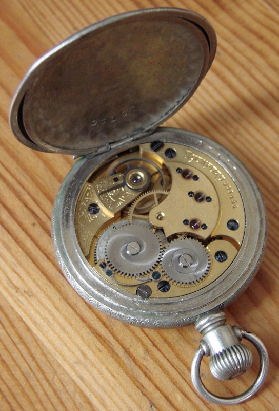

Tak tarcza jest taka sobie, ale na żywo da się wytrzymać (zwłaszcza,że póki co nie mam czasu na poszukiwania lepszej).
Na tym zdjęciu chyba lepiej widać stan mechanizmu - wkręt od kamienia jest OK.
Faktycznie musial byc reflex na poprzednim zdjeciu. Generalnie ladny mechanizm. Zawsze jest tu problem z tymi duzymi kolami zebatymi bo jak zlapia rdze to koniec, nie do naprawy, reszte zawsze mozna przepolerowac a z damaskingiem juz nic nie zrobisz. Jak bys potrzebowal jakis czesci to daj znac, moze cos sie znajdzie.

super damasking na tym SB przypomina Bunn Specia troche
ladna sztuka tarcze na zdjeciach zawsze wygladaja strasznie a w rzeczywistosci sa ok

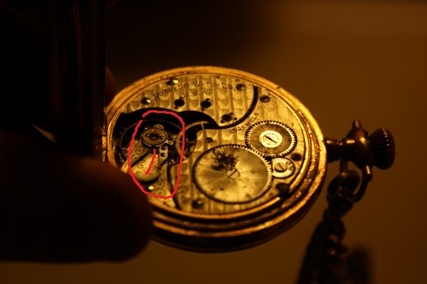

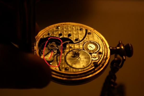

Posuwka złamana, ładny szlif, 15 kamieni - numer dla mnie nieczytelny.
ta posuwka w którym jest miejscu?
Przepraszam za pytanie ale w "zegarki" dopiero wchodzę.
I przede wszystkim dziękuję kolegom za odpowiedzi.
to co jest namalowane na czerwono taki palec brakuje.
Edytowane przez Piotr K.

Trzeba by dorwać taką ramkę...
Niestety nie mam akurat żadnej luźnej w moich zapasach...

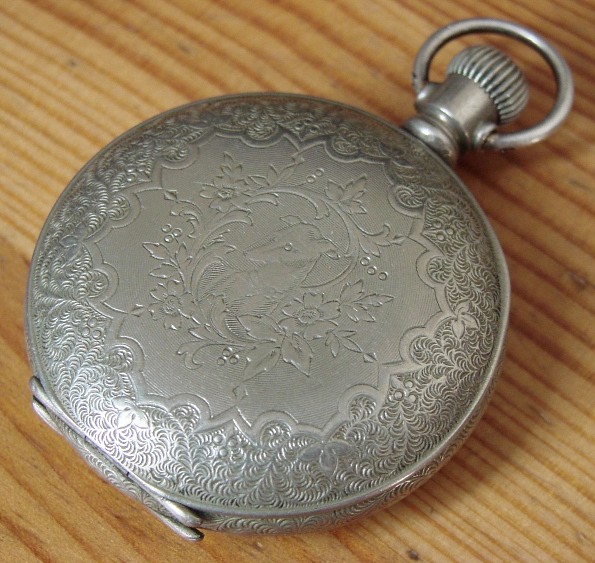

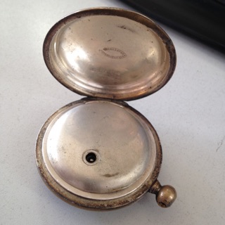

Taki mi się dezel trafił. Przyjechał razem z innym nabytkiem, rozwalony w trzy cholery i od tego czasu nic nie idzie dobrze.
Koperta, którą mu dokupiłem (warranted sterling fine) okazała się platerowaną mosiężną podróbą z epoki (po tylu latach wciąż działa :) !!!),
a mechanizm okazał się totalnie zmasakrowany, i póki co mam tylko połowiczny sukces, ale mam.
Jest to dość wczesna wersja Walthama model 1857. Niestety wcześniej ktoś majstrował przy wychwycie - jeśli dobrze rozumiem została wczesna kotwica na chyba nieco za krótkiej osi, nowsze, nie do końca pasujące koło wychwytowe (wczesne Walthamy miały inny kształt ząbków), które przeskakuje tylko po usunięciu jednego z ograniczników kotwicy, no i tradycyjnie połamana oś balansu, z pokruszonymi kamieniami łożyskowymi i zniszczony włos.
Jak na razie udało mi się zegarek uruchomić, z nowym włosem, jeszcze nie do końca dopasowanym przy wewnętrznym mocowaniu, ma około -30minut/dobę. I amplituda taka sobie, choć przy przekonstruowanym wychwycie to akurat nie dziwi...
Kotwica i koło wychwytowe są za nisko, co wymusiło obniżenie płytki przerzutnika na osi, ogólnie widać, ze zegarek mechanizm przeszedł w życiu o wiele za dużo.
Ale to WmEllery z 1864. roku - wg danych fabrycznych opuścił fabrykę w Waltham w czasie trwania wojny secesyjnej.
Taki staruszek...

Właśnie. Mechanizm z 1864 roku ma w sobie to "coś". Z drugiej strony nie jest to mechanizm warty np rozbierania innego Walthama z tego okresu (chyba, ze udało by się pozyskać np koło wychwytowe z egzemplarza, któremu brakuje mostka balansu), a nawet gdyby próbować go naprawić prawidłowo, koszt przewyższyłby jego finalną wartosć. Jako że szkoda go też na cześci, mam pole do popisu, mogę się bawić w MacGyvera ;) W tym zeagrku najwięcej kłopotu sprawia mi koło wychwytowe, ale z włosem umieszczonym pod kołem balansowym też łatwo nie jest. Póki co włos jest wklejony do obręczy na osi, bo już mi się bolce, którymi można go przymocować skończyły (prawidłowo za każdym razem powinno się brać nowy i dociąc go po zamocowaniu włosa, w praktyce stary, króciutki bolec często daje się wsadzić z powrotem, ale niestety wylatuje z pęsety w kosmos i tyle go widzieli), niemniej jak juz doprecyzuję jego długość, to postaram się zamocować oba końce prawidłowo :) Koszmarem jest też znalezienie ogromych kamieni łożyskowych, jakie w tych zegarkach montowano - z reguły są marnej jakości i nawet jak już się dorwie "dawcę", przeważnie pękają przy próbie usunięcia ich z płyty...
Z przykrością stwierdziłem też, że zegarek utracił swoją piękną, diamentową nakrywkę w osi balansu, więc dostał ode mnie rubinowy zamiennik. Szkoda :(

Często można, ale te we wczesnych Walthamach są duże i charakterystycznie szlifowane. Ciężko :( Zresstą, to że ten egzemplarz w ogóle coś usiłuje cykać to spory sukces. Zmasakrowany strasznie, więc nieoryginalny kamień w osi kotwicy to najmniejsze zmartwienie :) Faktem jest, ze musiałem go troszkę podkleić, ale na razie może być. Muszę doprowadzić włos do porządku, spróbowac znaleźć dłuższą oś kotwicy, nasmarować sprężynę i zobaczyć, czy mu to pomoże. Przy takich "nastawach" ograniczników kotwicy szczerze wątpię, ale zobaczymy, życie zaskakuje :)
W sumie prostota tych mechanizmów bywa piękna. Dezel, tu cos zepsute, tam coś zepsute, a chodzi, i to we wszystkich pozycjach, nie "wykotwicza się"...
Z takimi defektami (nawet przy uwzględnieniu różnic wielkości nowsze mechanizmy pewnie by nie poszły, a 1857 - spoko.

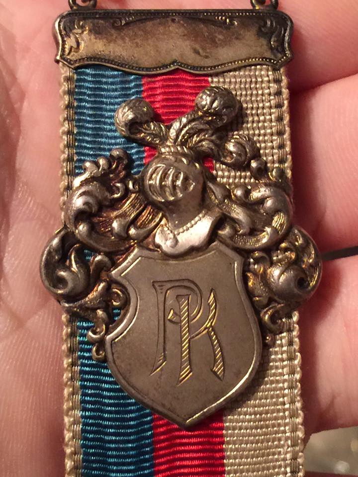

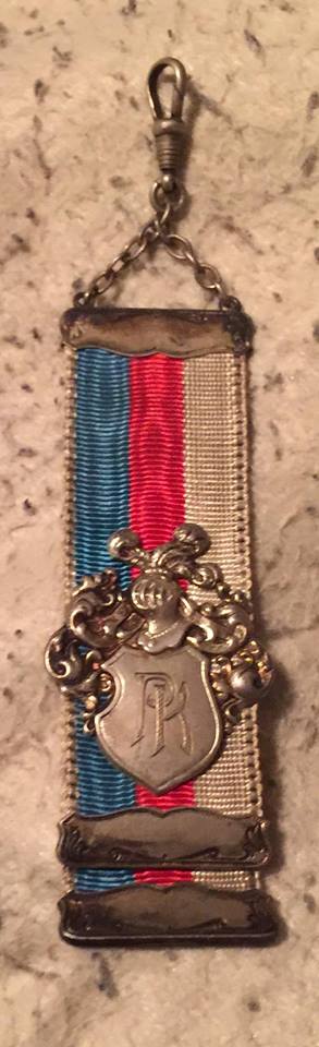

a ja wrescie dorwalem fob z inicjalami srebro .800
