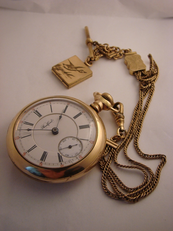

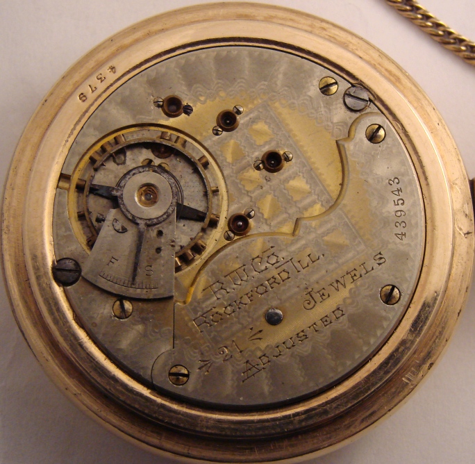

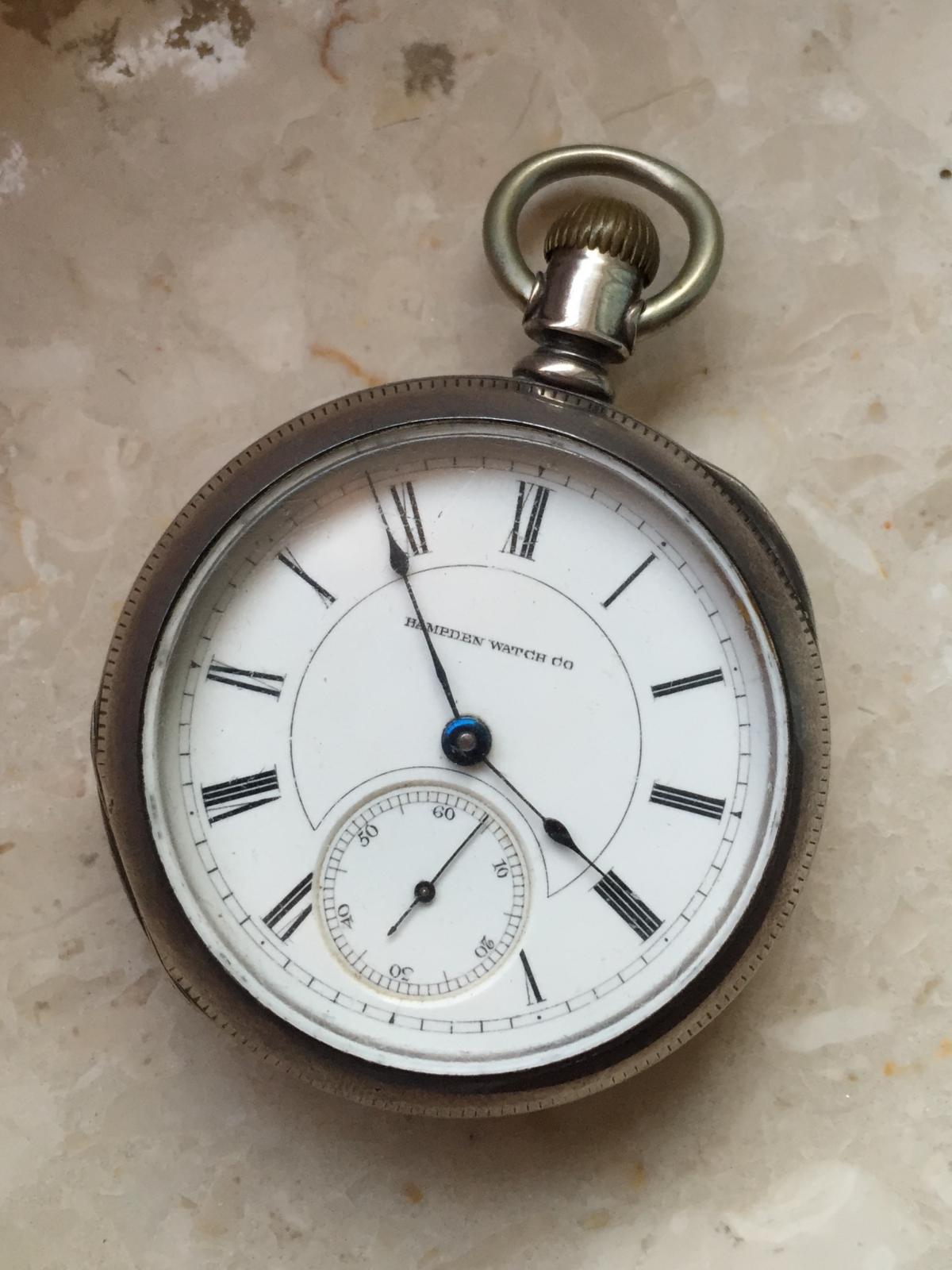

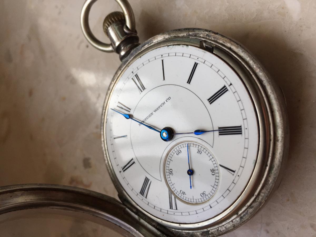

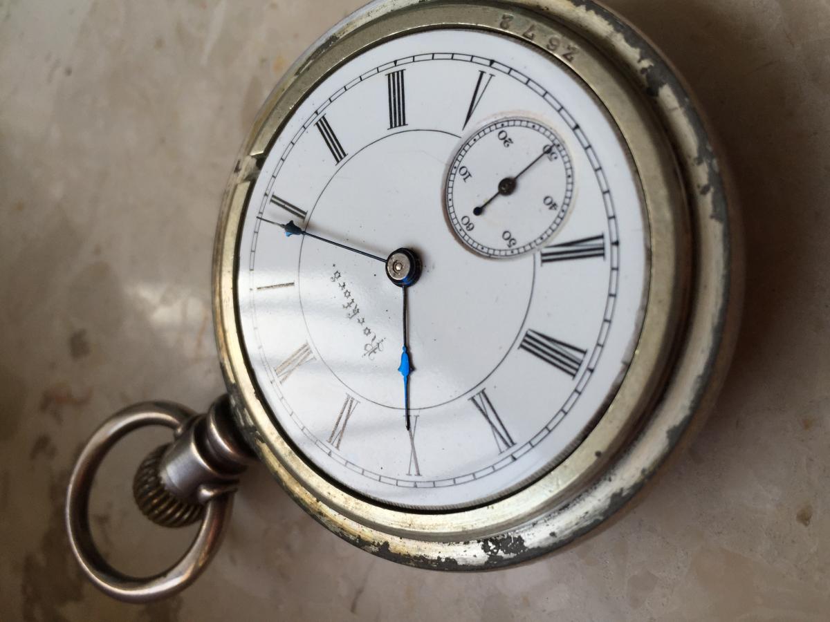

Nareszcie dotarły moje zegarki! Pragnę bardzo podziękować Koledze @pmwas za pomoc w zakupie.
1. Rockford - rocznik 1887
2. Hampden - rok produkcji: 1885
Gratulacje, piekne staruszki ☺

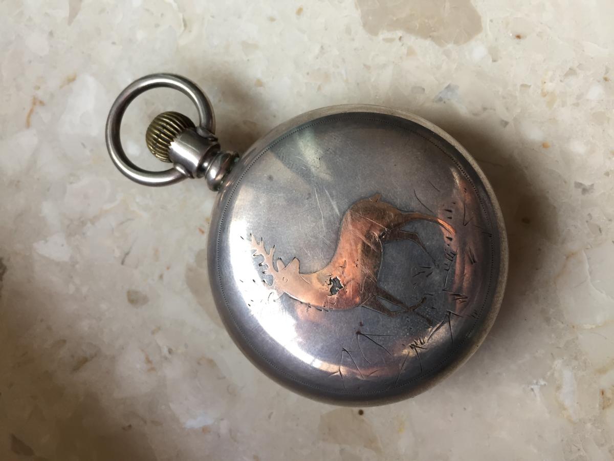

Świetny jeleń(wapiti?)ale chyba ktoś do niego strzelał :)

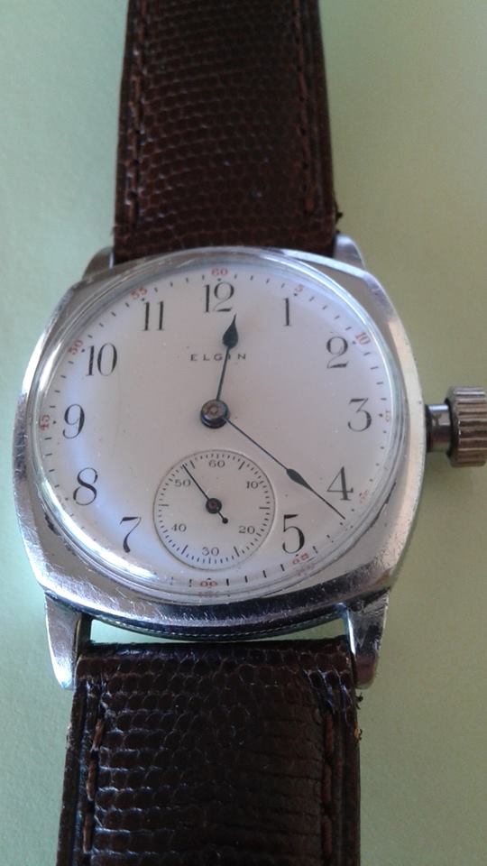

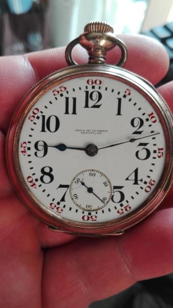

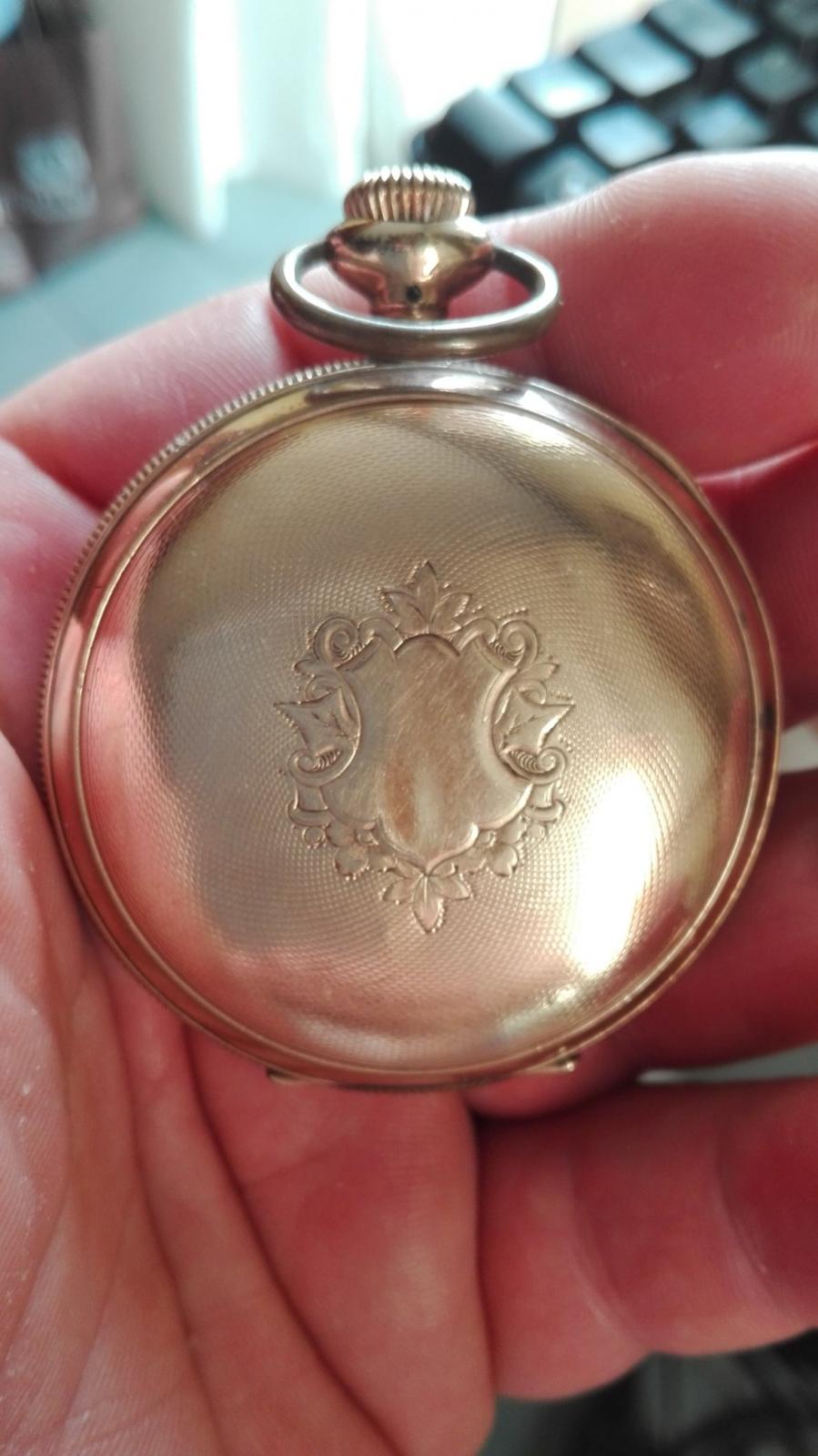

Panowie,a co powiecie o tym?Kupilem dzis przez przypadek a na amerykancach wogule sie nie znam.
Ciekawy private label, zdaje sie wskazowki nie od pary ale to sie da naprawic ☺
Wysłane z mojego GT-I9505 przy użyciu Tapatalka
Ciekawy egzemplarz, gratuluję. Pochodzi z roku 1907, a produkcja wyniosła niewiele ponad 60000 sztuk.
Nawiasem mówiąc, wszystkim bardzo dziękuje za pozytywne opinie o moich zegarkach. :)
Dziekuje wszystkim.Nie stety brak szkielka ale po lekkim wstrzasie rusza i pracuje ok 5 minut.

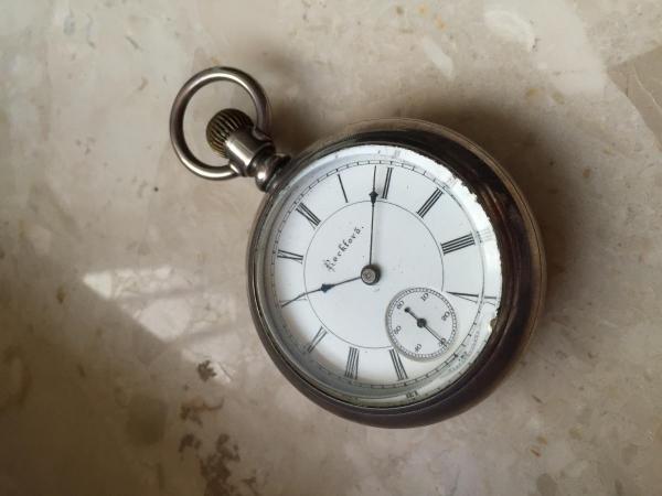

A to mój Rockford, od Wojtka.
Był pokazywany kilka stron temu...

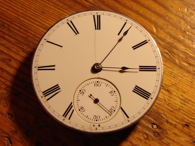

Na pierwszy ogień poszły wskazówki, resztą zajmę się jak już się wyśpię ;)

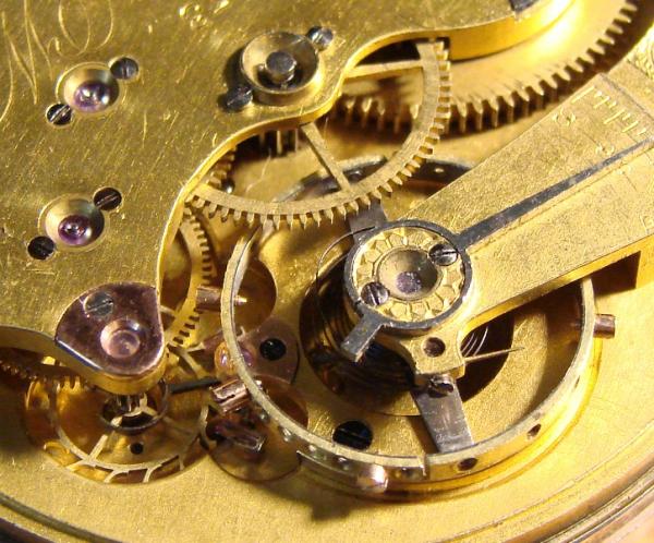

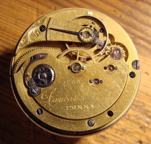

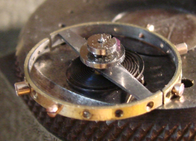

I w końcu długo poszukiwane cudo-bóstwo :)
Mechanizm Adams&Perry z Lancaster!
Niestety musiał być jakiś 'haczyk', bo kompletne są poza moim zasięgiem - haczykiem by nieoryginalny, monometaliczny balans.
Cóż, oryginalny balans dawno zginął w akcji (sądząc po tym, że nieoryginalny posiadał kilka oryginalnych śrubek - pewnie się złamał), ale założyłem inny balans kompensacyjny z Lancaster i na razie cyka.
Czekam jeszcze na transporcik złotych śrubek i będę mógł dokończyć robótkę :)
ciekawostką jest podwójny przerzutnik - A&P to najpewniej pierwszy (ok 1875r) amerykański zegarek z tym rozwiazaniem...

Nono gratulacje, ciekawy mechanizm. Btw double roller z 1875? ☺
Ano, właśnie tak :)
Mechanizm Adams&Perry to wysokiej klasy, 20 kamieniowy chronometr.
Wyróżnia sie dwa modele, pierwszy mający opatentowan przez Perry'ego mechanizm remontuaru oraz zapadkę naciągu, oraz drugi (powyzej), posiadający bardziej typowe i prostsze w produkcji rozwiązania.
Rozmiar 19.

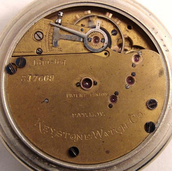

Firma nie pociągnęła za długo, a po przekształceniu produkowała nieco zwyklejsze mechanizmy, najpierw jako Lancaster WCo, potem Keystone WCo (nie mylić z producentem kopert).
Oczywiscie double roller odszedł w zapomnienie i wrócił już dopiero pod szyldem Hamiltona...
Topowe modele Lancaster i Keystone też miały 20 kamieni, ale to już nie było to samo.
Jedną zdezelowaną dwudziestokamieniówkę nawet ostatnio pokazywałem...

Części...
Oczywiście dostanie jakichkolwiek części do A&P jest niemożliwe.
Dlatego zasotsowałem balans z późnijeszego Lancastera, bo siedmiokamieniowych Lancasterów "jak psów".
Teraz muszę jeszcze zdobyć złote śruby regulacyjne (jadą :) ) i będzie git.
Niestety, nieoryginalny balans bardzo obniża wartość mechanizmu (tak ze dwa razy), ale cóż, na "dobrego" A&P po prostu mnie nie stać...
Póki co czeka na śrubki, więc zapiernicza +2 czy moze +3 sek na minutę ;)
Ale chodzi...

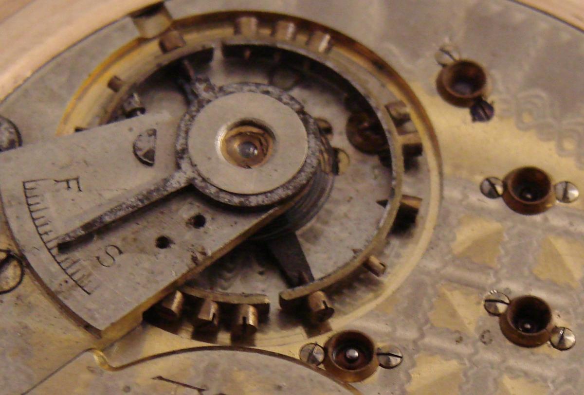

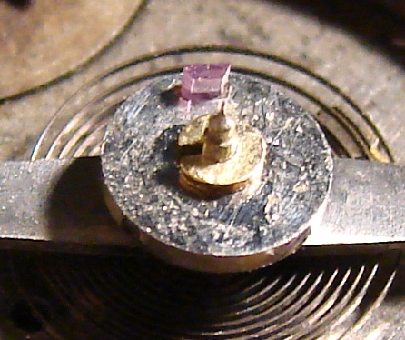

Ciekawostką jest bardzo szeroki przerzutnik z (oczywiscie) pasującą do niego kotwicą...
Nie mam zdjec kotwicy, bo cały mechanzim rozbiorę jak mi juz śrubu przyjdą, na razie skupiłem się na poskładaniu kompletu balansowego.
To żółte kóleczko na osi to pierścień dystansujący - dorobiłem, bo cięzko było ustawić mniejszą płytkę przerzutnika w odpowiedniej odległosci.

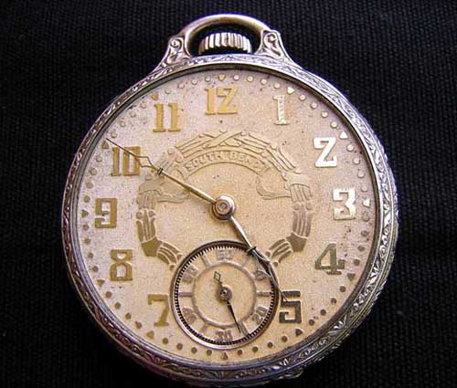

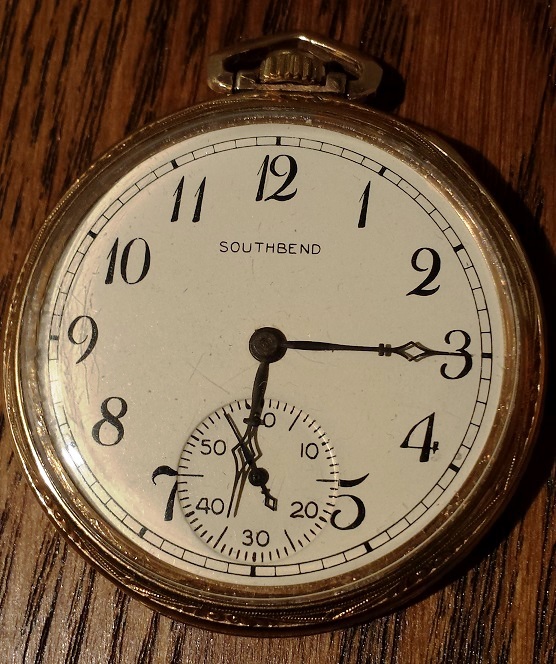

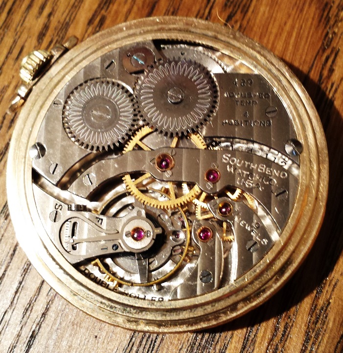

Dawno nic nie pokazywalem, wiec dzis mala ciekawostka: dwa South Bend grade 429, w zasadzie dwie wersje tego mechanizmu, rozniace sie budowa kliku:
a druga ciekawostaka jest mechanizm po lewej stronie - numer seryjny tego zegarka jest z zakresu 1238001 - 1241000, co oznacza ostatni oficjalnie wyprodukowany naklad jakis opuscil fabryke South Bend w 1929 roku.
Tarcze:

Tez ze zwykłą zapadką to wersja nowsza czy starsza?
Amerykanie woleli chyba "zwykłe" zapadki naciągu. Hamilton zmienił z długą, schowaną na krawędzi płyty zapadkę z modelu 920 na "zwykłą" przykręcaną obok koła zapadkowego w modelu 922...

Dzieki za posprzatanie ☺. Nie wiem ktora zapadka to dla ciebie zwykla hehe. Ale ten na pierwszym zdjeciu to jeden z ostatnich wyprodukowanych wiec nowszych juz nie bylo ☺. Ta sama zmiana dotyczyla mail order studebaker 12s tak btw.
No właśnie, sęk w tym, że nie znam nazw tych zapadek.
Jednak widac, że trend był podobny - tak Hamilton jak i South Bend zrezygnowali z tych długich zapadek montowanych na krawędzi mostka.
Studebaker 12s to chyba ten sam mechanizm, tylko inaczej wykańczany, więc tak "grube" rzeczy jak kształt płyt musiałby być ujednolicone.

Jesli chodzi o South Bend to te starsze byly dosc awaryjne bo to sprezyna po prostu byla i pekaly. W tych nowszych nie ma co sie zepsuc.
Też tak myślę, że o awaryjność tu chodziło...
Faktem jest natomiast, że są bardzo eleganckie :)

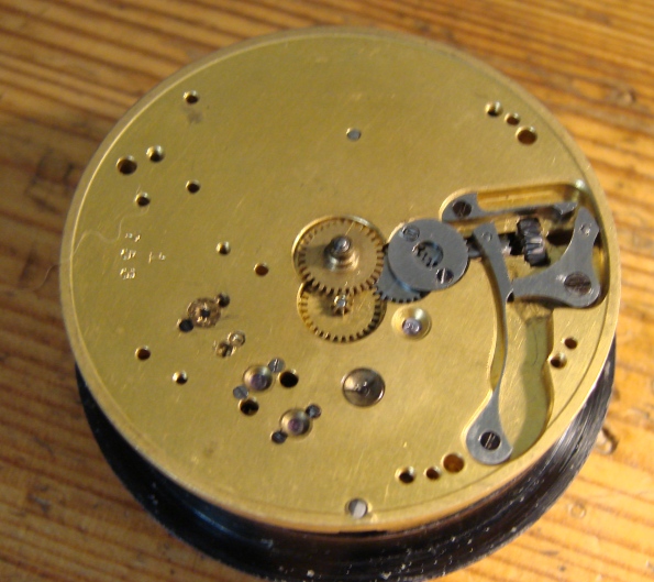

Hamilton 920:
i 922
Jak widać - trend ten sam
Zdjęcia podlinkowane z oldwatch.com

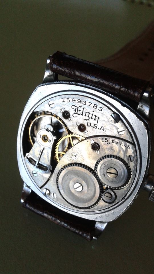

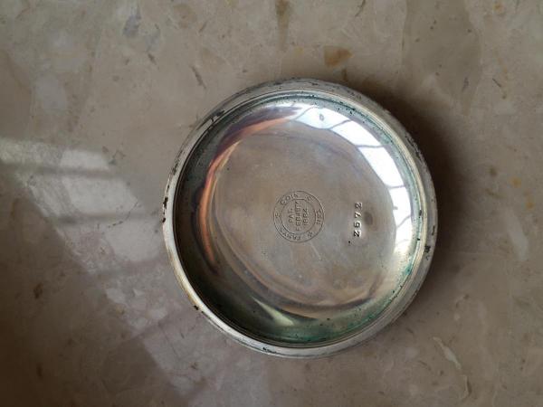

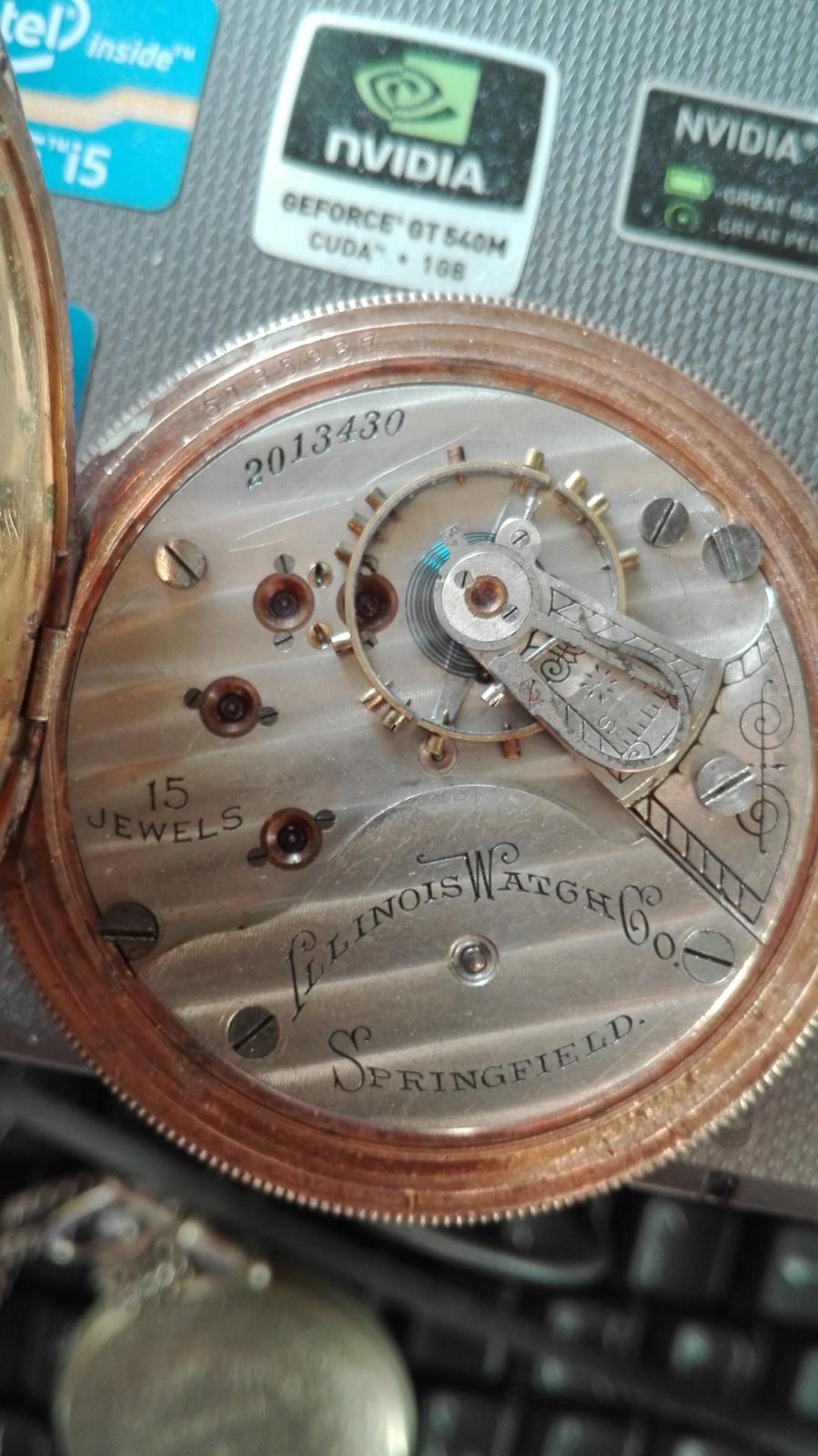

tu go wlepiam bo kiedys to byl kieszonkowy zegarek ale ktos zlota koperte stopil
kupilem werk troche po pracowalem zanim znalazlem koperte no i prawie gotowy
werk z 1911 roku rozmiar zero 15 kamienny .
