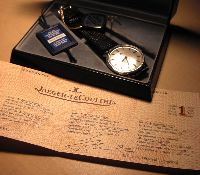

Panowie, na vintage znam się raczej tak sobie więc musicie pomóc... :)

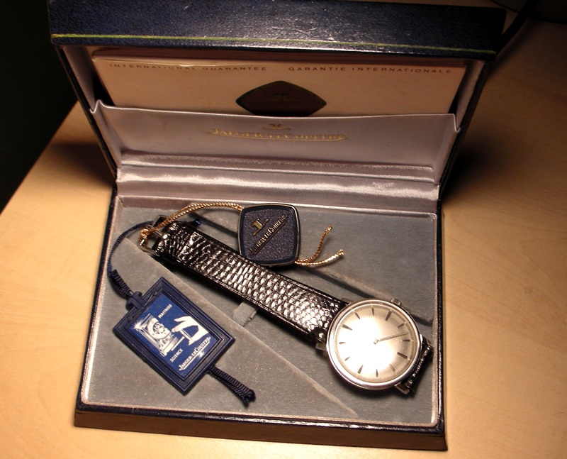

W drodze małej wymiany w moje ręce wpadł dość niespodziewanie przepiękny Jaeger LeCoultre.
Zegarek w stanie idealnym - pełna dokumentacja (bez daty zakupu!), metki, pudełko oryginalne.

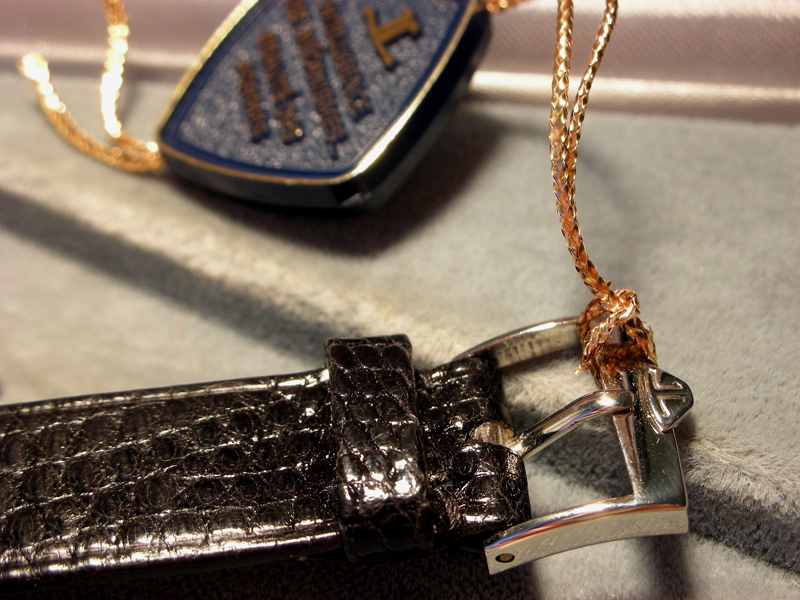

Na wewnętrznej części paska są jeszcze złote nadruki Jaegera :D
Problem w tym, że werk wyjmowany jest "od góry" więc nie wiem co w nim siedzi ani z którego
roku może to być czasomierz... B)
Przejrzałem już pół internetu w poszukiwaniu takiego modelu i nic. Pomożecie?

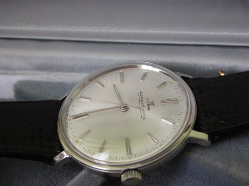

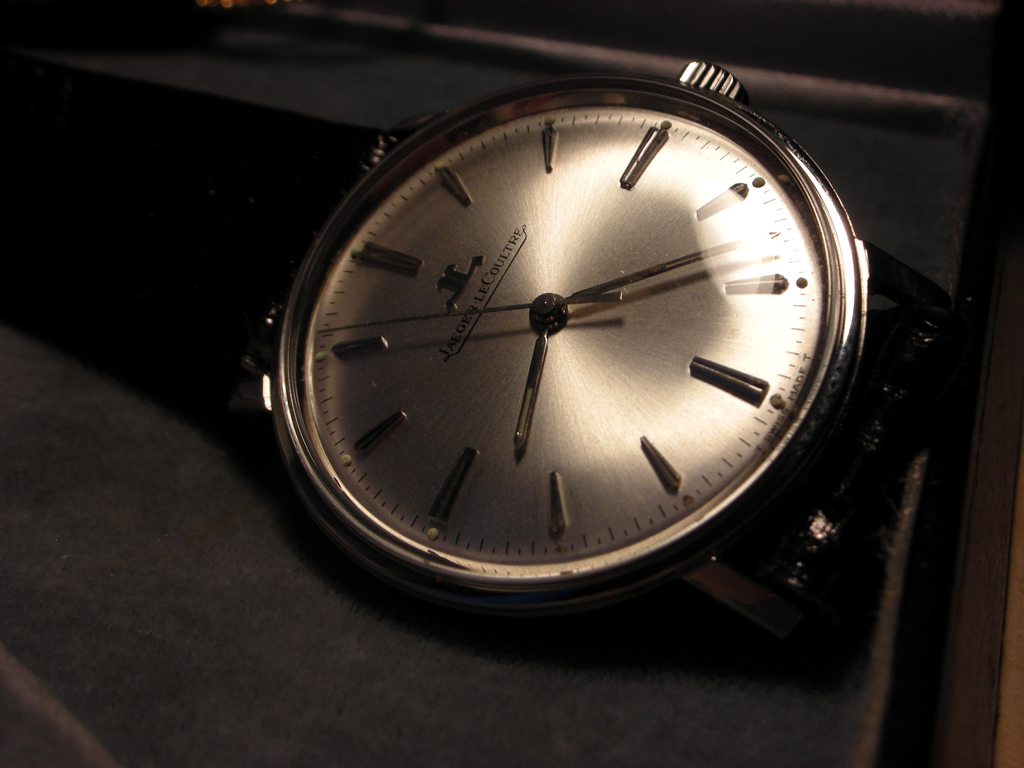

Sadzac z estetyki to przelom lat 60/70-tych. Jesli masa swiecaca w indeksach swieci, to jeszcze troche pozniejszy - poczatek lat 1970-tych najwczesniej (w tych zegarkach z lat 60-tych jakie widzialem, masa swiecaca w indeksach nie swieci, choc moze swiecic we wskazowkach).
Zadna praca nie hanbi, ale kazda meczy...
Gratuluje piekny, pozne 50te lub wczesne 60 te - jeszcze bardzo dobry okres - w 2 polowie 70tych werki byly juz znacznie gorsze, napisz jakie ma oznaczenia z tylu

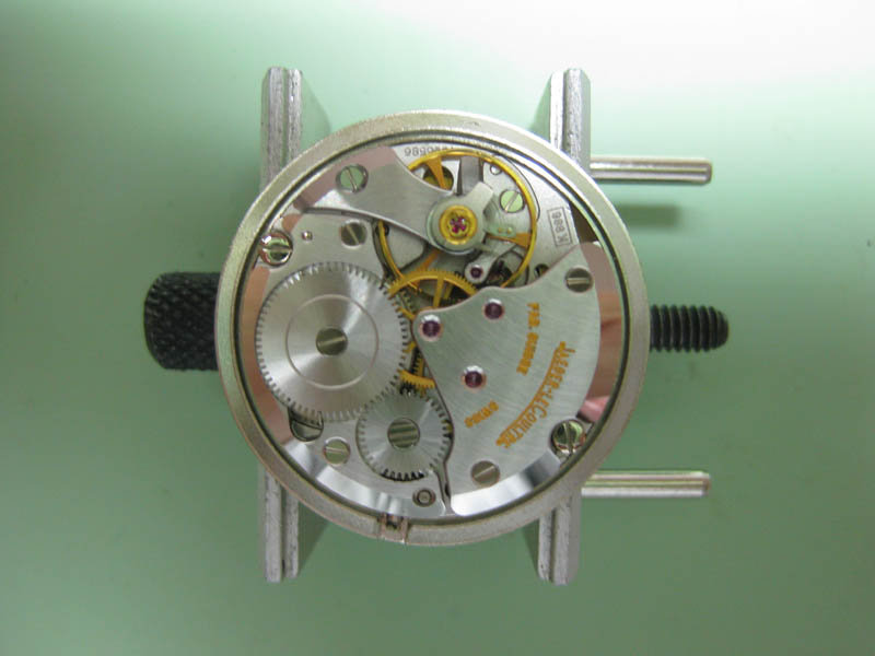

Naciag manualny - opcji jest kilka - bez otwarcia ciezko bedzie i okreslic dokladnie wiek (potrzebuje numeru z werku) jak ale na 90% to cal. k885 17 kamieni 18 000 uderzen kiff

Na deklu jest numer 1127065 oraz napis USE PINCE 1260 WRENCH (???)
Przyznaję, że masa świeci bardzo mizernie jednak jest w wyśmienitym stanie wizualnym B)

No to raczej napewno 885 - te koperty byly w uzyciu w master marinerach - lata 60te :) jeszcze raz gratuluje - piekny zegarek:)
