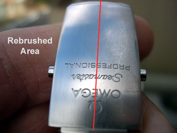

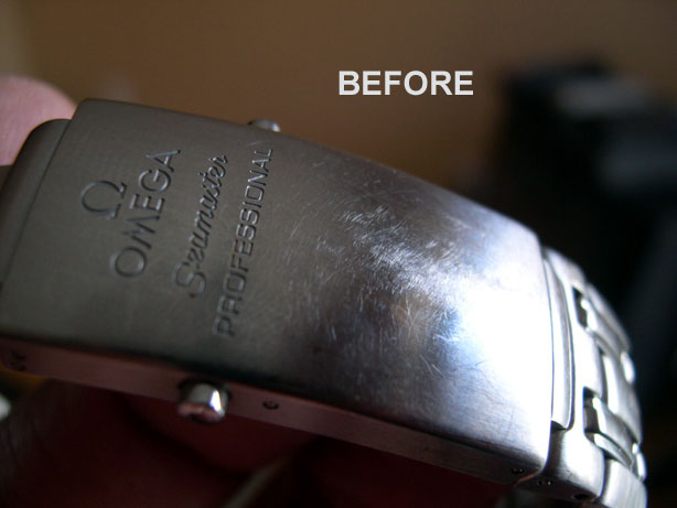

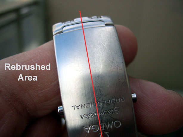

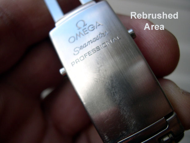

Jak wiadomo stal się rysije a tytan dziadzieje. O ile powierzchnia nie jest polerowana na lustro, tylko szotkowana, to przywrócenie jej dawnego blasku to kwestia chwili i odpowiedniego sprzetu.
Tu przykład zapięcie bransolety Omegi SMP, które jak wiadomo rysuje się zaraz po wyjęciu z pudełka :lol:
