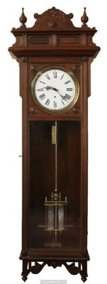

Witam,
Poniżej załączam zdjęcia ciekawego moim zdniaem zegara z wahadłem rtęciowym. Nie pytajcie o mechanizm bo tylko tyle znalazłem w sieci. Zdjae się że jest wystawiony na ebajubaju.
Zegar stary ale nie antyk może lata 40-50te XXw.?
i wahadło

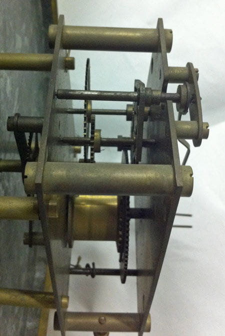

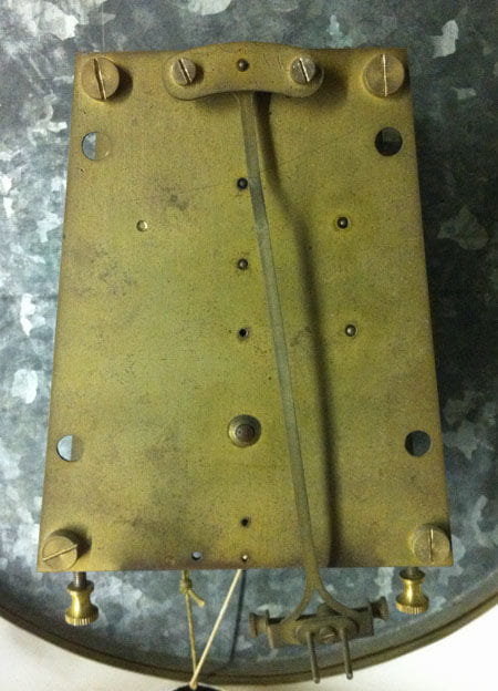

MOD EDIT:
Dodaję zdjęcia mechanizmu - tego samego zegara. Jak już pisałem poniżej zwraca uwagę bardzo klasyczna forma werku.
czekam i czekam aż ktoś go opisze bo sam jestem bardzo ciekawy szczegółów...
czy tylko chodzi o szczególnego rodzaju wahadło czy również o zawartość w mechanizmie?
Bez zdjęć mechanizmu trudno cokolwiek o tym zegarze powiedzieć.

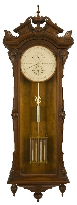

Trochę takich (poza klasycznymi francuskimi kominkowcami), ściennych i stojących zrobiono. Najwięcej, co ciekawe - nie w Wiedniu - a w Ameryce, zwykle w układzie "regulatora astronomicznego".
"Nasz" też zresztą jest tam wystawiony i opisany jako "jeweler's regulator". Sądzę, ze jest oryginałem z przełomu XIX i XX wieku.
Na koniec jeszcze "wiedeńczyk" - Josef Neudhart.

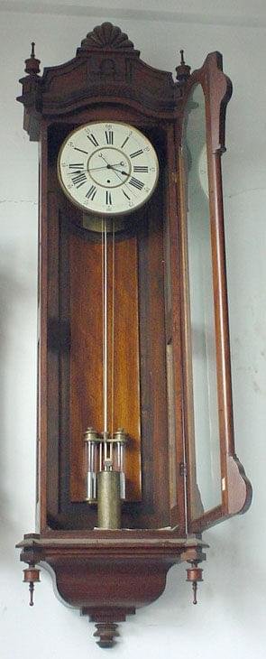

Fakt, ta dwudzielna tarcza dla "amerykanina" byłby osobliwością. Znalazłem tylko jeden taki stamtąd (pomijając brak wahadła rtęciowego i centralnej sekundy), ale....nie do końca:

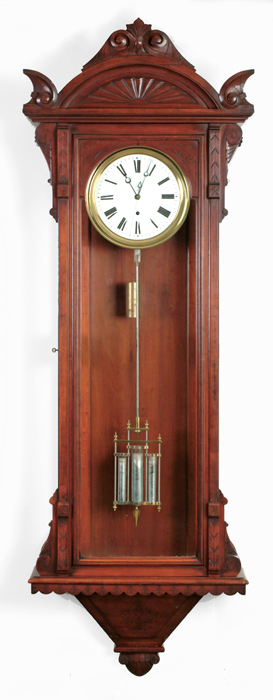

Zegar "się odnalazł". Jest to model Regulator No 19 firmy Thomas Seth. Czy skrzynia i reszta jest oryginalna - to już całkiem inna sprawa.
Zwróćcie uwagę na całkiem europejski werk, z wychwytem Grahama.

Taa... Wygląda na to, że hAmeryka miała nadwyżki rtęci. :unsure: Wprawdzie takie wahadła kompensacyjne rtęciowe wynaleziono, jeżeli się nie mylę, we Francji w drugiej połowie XIXw. ale pomysły na wahadło tego tego typu były już w XVIIIw. Z Francji pod koniec XIXw. "wyemigrowały" one do Niemiec i do USA. Niemcy używali takich wahadeł raczej do zegarów precyzyjnych, natomiast w USA używano je równiez do zegarów popularnych. W związku z tym, że w zegarach popularnych kompensacja taka nie jest wymagana, często oszukiwano i zamiast rurek szklanych wypełnionych całkowicie rtęcią dawano podwójne rurki co zmniejszało znacznie ilość rtęci (wahadło z tematu wygląda na takie), albo wręcz zamiast rtęci wkładano do rurek folię metalową.

Dodałem zdjęcia werku do pierwszego postu. Mechanizm wydaje się być jak najbardziej autentyczny. Aukcja kończy się za 16 godzin. Cena, aktualnie - 1888 USD - przy wynikach aukcyjnych tego modelu ( o ile skrzynia jest oryginalna) jest jeszcze nader atrakcyjna...
Piotr
Lecz finezja wykonania mechanizmu na poziomie wczesnego Metrona. Powalają piasty wieńców zębatych
Jak na amerykańskie druciano - ażurowe konstrukcje z tamtych lat (ciekawe, że kieszonki robili całkiem porządne) jest i tak nader finezyjny ;)
