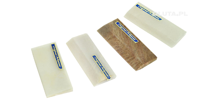

Zakupiłem takie oto kamyki Arkansas ( dzięki poraddzie kolegi  @Kiniol)
 Jakby ktos szukał to "dłuta.pl"
Edytowane przez mkl1
Pozdrawiam Mirek

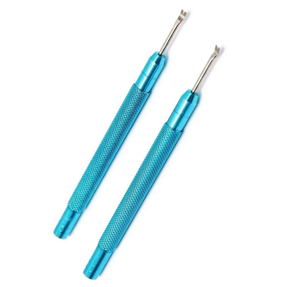

Cześć, pozwolę sobie trochę odkopać temat. Poszukuję "łapek" do ściągania wskazówek, takich jak na załączonej fotce. Na allegro i w sklepie timepol, znalazłem tylko "przyrząd" do ściągania wskazówek, który w tym temacie był również proponowany, ale wolałbym "łapki".  Jedyne co znalazłem w polsce to łapki AF o szerokości 2mm: https://www.kraina-czasu.pl/lapki-do-sciagania-wskazowek-4-0mm-af-174-324,3,29201,4093
No i stąd pytanie, czy może ktoś polecić jakieś konkretne, dobrze wykonane modele? 165zł za łapki z linka to trochę sporo, na esslinger.com widziałem za 15$, ale jak mi powiecie, że nie warto zwracać uwagi na cokolwiek tańszego niż te AF, to uwierzę :D Najlepiej gdyby dało je się zamówić w kraju. Widziałem również, że są dostępne różne szerokości końcówek (2mm, 4mm) - czy któraś z nich jest w miarę uniwersalna, czy powinienem zaopatrzyć się w co najmniej dwie?
