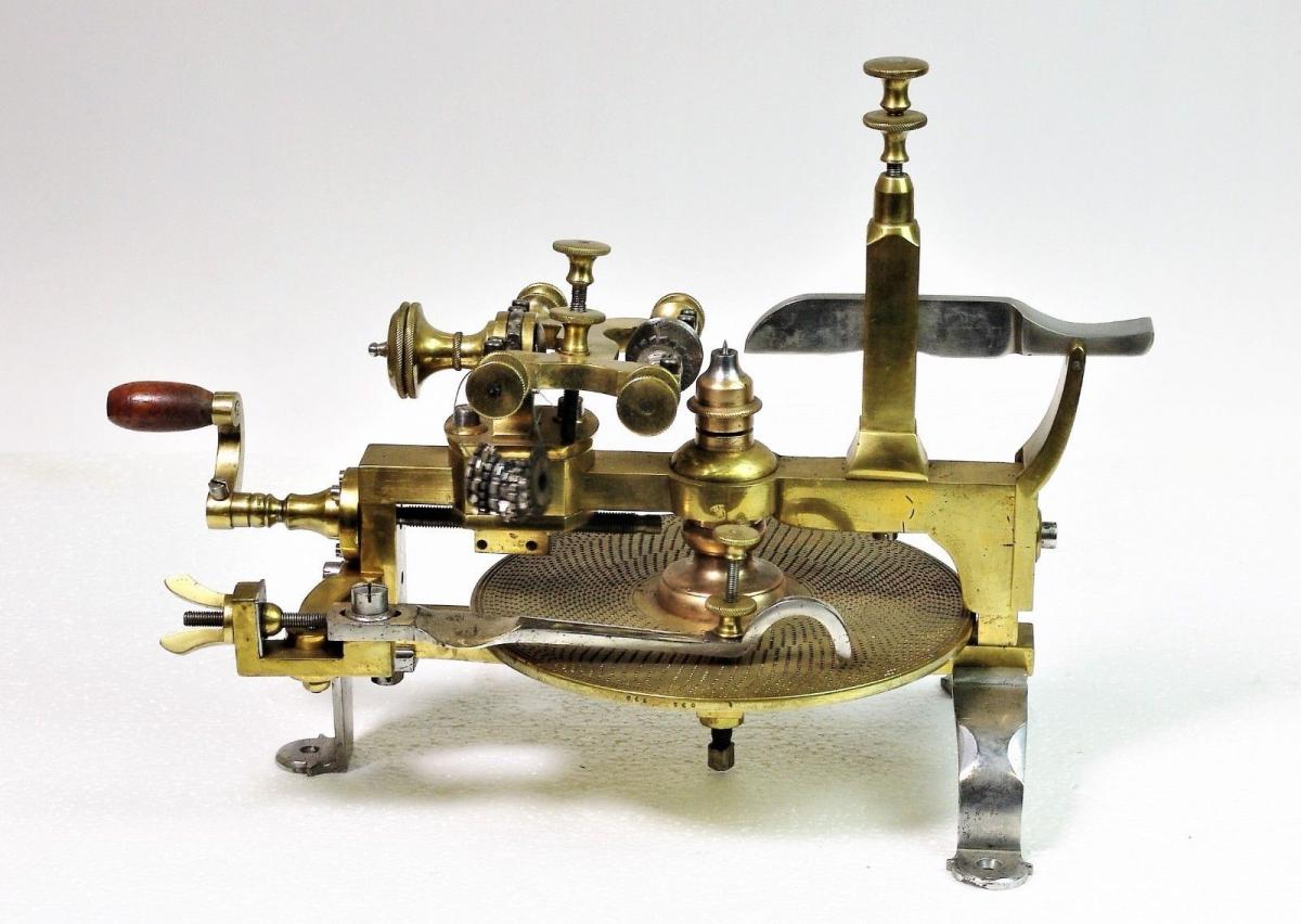

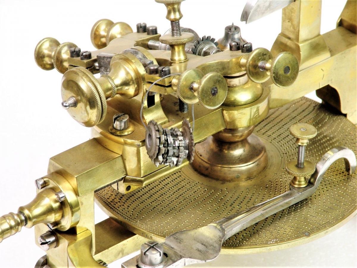

Jest w ofercie ładna i kompletna frezarka do frezowania małych kółek zębatych. Przydać się może tym którzy chcą modernizować i przerabiać mechanizmy zegarków naręcznych.  :)
https://www.ebay.de/itm/Raderschneidmaschine-Gear-Cutting-Engine/323017072174?hash=item4b35515e2e:g:FCQAAOSwDVtaY5CE

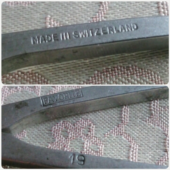

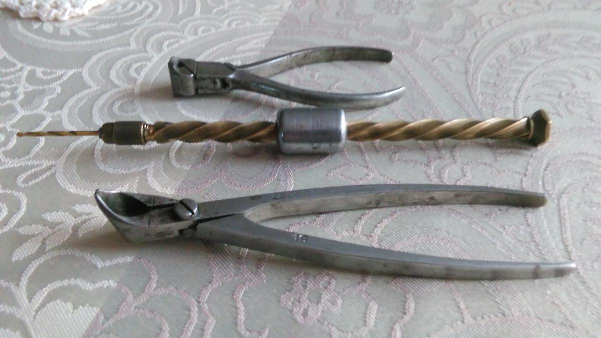

A ja się pochwalę zakupem takich wiekowych narzędzi :)
Wiertarka już się przydała :)
Coś mi wyglądają na dentystyczne :rolleyes:
Nie wiem jak ty, ale gdybym ja zobaczył dentystę zbliżającego się do mnie z tymi szczypcami to zrezygnował bym z jego usług :D
Gość Ritter
15min. pracy tego furkadła w trzonowcu to byłoby coś :D .
