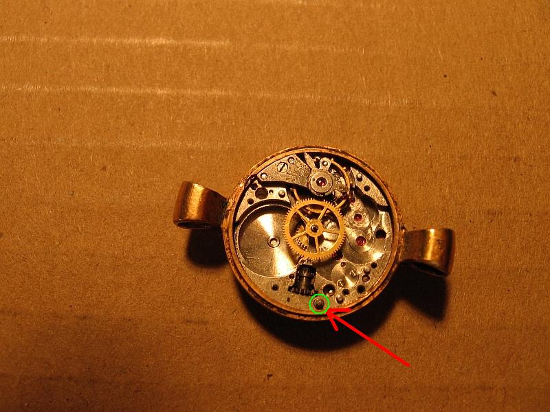

Jeszcze dokładnie muszę popatrzeć czy nie jest trójdzielna, ale chyba jednak nie.
Problem jest taki że wałek jest urwany dokładnie równo z kopertą i od zewnątrz nie ma sposobu go chwycić. Oczywiście próbowałem tak jak mówisz użyć przycisku zwalniającego (nawet prawie go zgubiłem jak mi zasprężynował :) )
Siłowałem się z tym dosyć długo próbując za pomocą pensety przeciągnąć ten wałek, ale cały czas ani drgnie. Wczoraj spędziłem nad tym parę ładnych godzin i niestety nic. Myślałem że może ktoś poda "złotą" receptę na urwane wałki ( w stylu masz tam a tam ukryty przycisk zwalniający, ale używaj go tylko w razie złamania wałka bo inaczej mechanizm wybuchnie :blink: ) Ok dzisiaj będę próbował dalej bo widzę, że zostaje tylko próbować i się nie niecierpliwić :)
Gość Ritter
Witaj w klubie tych co walczą z ułamanymi wałkami :blink:. Kierunek który obrałeś wydaje się być słuszny. Należy ogołocić mechanizm z czego się da.
Prawdopodobnie masz zespolony rdzą wałek z beczułką. Na to jest jedna rada. Środek odrdzewiający np. nafta. Kropla na beczułkę i do otworu
z ułamanym wałkiem. Niech się z kwadrans "przegryzie". Beczułka powinna dać się przesuwać na wałku a wałek wraz z beczką obracać. Jeśli tak
jest to możesz się brać do wyciągania wałka poprzez wciśnięcie stosownego sztyftu. Jeśli i on nie chce się dać wcisnąć to go kroplą nafty.
Miałem napisać cos podobnego, ale dodam tylko by w czasie odmaczania trzymać zegarek tak by możliwie mało odrdzewiaczy trafiło na tarczę . Masz dobry dostęp do beczki więc spróbuj ją trochę rozruszać na wałku.
Dobra panowie. Brak słów. Koperta jest trójdzielna, wyjąłem mechanizm w 30 sekund :)
