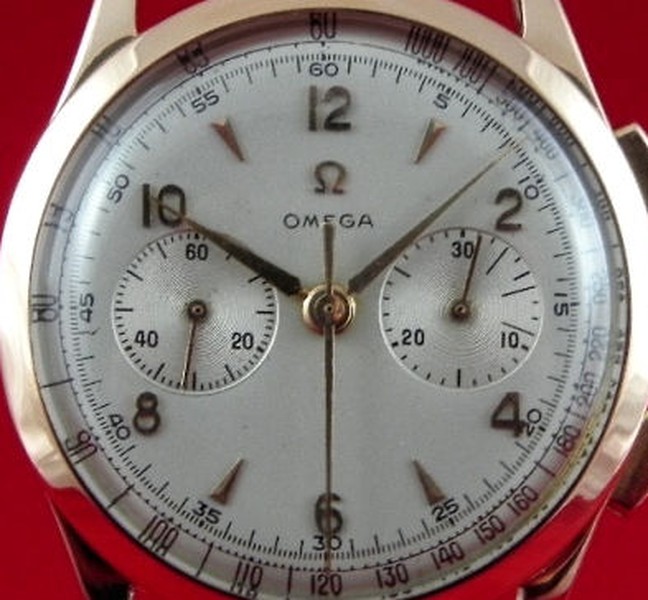

i znowu pojawia sie ten sam sprzedawca:
http://allegro.pl/zlota-18k-omega-chronograpf-320-lata-50-okazja-i1395653776.html
chcialem nabyc powyzszy zegarek ale widze ze chyba nie warto bo cala poprzednia sprawa jest mega zagmatwana i moze lepiej poszukac innego sprzedajacego.teraz chcialbym sie przezucic z Doxa na moja pierwsza Omege i licze na Wasza pomoc

Akurat Omega z tej aukcji to na tyle rzadki i cenny egzemplarz, że nie wydaje mi się aby ktoś zaryzykował "pomoc" :/

Mechanizm wyglada na oryginalna Lemanie/Omege - Omega wykupila Lemanie (czy tez jej czesc produkujaca mechanizmy chronografow) w latach 1930-tych. W bazie danych Omegi nie znalazlem tej referencji, ktora jest na deklu - ta baza nie jest jednak kompletna. Ja nie jestem w stanie czegos bardziej sensownego powiedziec - chronografu Omegi na 320 nigdy nie trzymalem w rekach. Jak zwykle bardzo dobrym wyjsciem jest poproszenie Sprzedajacego o zdjecia w wiekszej rozdzielczosci, zwlaszcza tarczy. Co do tego modelu, gdybym byl powaznie zainteresowany to szukalbym pomocy na forach anglojezycznych

@kono: pewnie, ze masz racje, ale ja juz doslowmie boje sie pisac o nieoryginalnych tarczach - i tak jestem posadzany o manie przesladowcza. Ale kiepska robota restauratora jest zawsze lepiej widoczna w zdjeciach o duzej rozdzielczosci - mozemy wprowadzic swoisty kod: "popros o zdjecia w lepszej rozdzielczosci" rowna sie "tarcza po renowacji" :) .

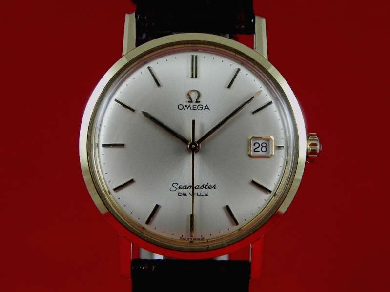

napis seamaster wydaje się być za gruby!?
Przy dużym powiększeniu, nawet przy założeniu, że zdjęcie jest pod kątem, widać, że napis OMEGA jest poprawiany

jako totalny laik pragnący dołączyć do grona szczęśliwych posiadaczy zegarka z "duszą" podjąłem decyzję o przeznaczeniu pewnych środków na jego zakup z myślą o jego wieloletnim użytkowaniu, wybór padł na zakup przez serwis ebay. Jak to bywa troszkę poniewczasie (lepiej późno niż wcale..) trafiłem na to forum i jestem zaniepokojony co do słuszności swojej decyzji (czy zegarek jest autentyczny), a ponieważ mam możliwość zwrotu zakupionego towaru w terminie 30 dni serdecznie proszę o pomoc w odpowiedzi na to pytanie oraz czy zakup był warty zapłaconej kwoty:
http://www.ebay.de/itm/370546867814?ssPageName=STRK:MEWAX:IT&_trksid=p3984.m1438.l2649
Omega dotarła do mnie dobrze zapakowana i po włożeniu na rękę za nic nie chce z niej "schodzić" :-), czuję się z nią rewelacyjnie i tak naprawdę nie chciałbym jej odsyłać, ale ma też wadę która spędza mi sen z powiek, w ciągu jednej doby potrafi spóźniać się o kilka minut.
Czy jest szansa doprowadzić ją do punktualności? Gdzie to można zrobić w okolicach Torunia?
Jeśli potrzebne będą zdjęcia w lepszej rozdzielczości to proszę o info, postaram się je dołączyć.
z góry serdecznie dziękuję za pomoc.
Mechanizm raczej oryginalny, koperta też wygląda OK, co do tarczy to aby coś powiedzieć potrzebne lepsze fotki,przydałoby się wymienić koronkę na oryginalną bo tylko szpeci (oryginał jest "delikatniejszy".
Co do nieprawidłowego chodu zegarka to z tego co widać mechanizm nie jest najczystszy i osobiście poddałbym go konserwacji i regulacji - to zapewne zlikwiduje kwestie złego chodu.
