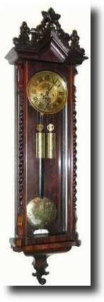

Wiesz...trochę by mi było szkoda.Zegar przeszedł, jak sądzę" renowację wiele lat temu. Listwy korony na przykład przybito od zewnątrz gwoździami. Ale starymi, o nierównych łbach, pokrytych korozją, bardziej przypominającą patynę na nakago nihonto B). Zegar miał zapewne wcześniej stałą ażurową koronę. O coś takiego:
Jak widać, powtarzającą się - najpewniej jedna z tych uwidocznionych jest "rekonstrukcją"
Może i tą politurkę - lakierek walnięto. No właśnie - kiedy ? Może to i osobliwy pogląd, ale takie partactwo sprzed kilkudziesięciu lat jest już trochę nierozerwalnie zwiazane z tym zegarem....

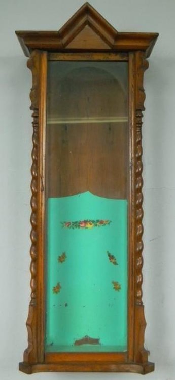

Cześć,
Właśnie przyszło do mnie skrzyneczka identyczna z Twoją Tarant. Tyle że oczywiście jest niekompletna bo bez brody. Ale dla mnie to nie problem (kolejne wyzwanie) bo właściwie za grosze zdobyłem idealne opakowanie dla mojego werku GB 41 xxx. Pewnie będę prosił Cie o pomoc przy projektowaniu owej brakującej brody :)
O! teraz się udało! Jak widzisz jest prawie identyczna. Drewno chyba orzech lub brzoza ale jeszcze muszę to skonsultować. Mam szczęście do zieleni w skrzyniach :)
Musze dorobić brodę i półkole nad tarczą. Tej koszmarnej rzeźby na górze nie mam zamiaru robić.

Pomyslałem sobie że może warto by było poszukać inspiracji dla korony. Jeden przyklad juz mam (ten powyżej) ale wdzieczny będę za podesłanie linków lub info w tej sprawie.
Może ktoś z Was widział cos podobnego w stanie oryginalnym????
Dzięki
Ale przecież miałeś dorabiać taką:
Moim zdaniem szansa na autentyczność jest powyżej 90 % B)
Piotr
No tylko właśnie gdzieć mi się ten 'pikczer' zatracił! Ale pełna zgoda wg mnie też ta górka powinna tak wyglądać. Co ciekawe powyższe nie wyklucza też tej potężnej ażurowej w stylu disco polo. Zauwazyłem że skrzynia z mojego wcześniejszego postu ma potęzne dwa prostokątne otwory po bokach trójkątnego zwieńczenia w sam raz do montażu takiego wiekiego cuda.
Germania natomiast ma tylko jeden otwór na szczycie trojkata co by wskazywało raczej na skromniejszą aplikację jak ta z Twojego posta.
Poza tym ona jest po prostu ładna a tamta pancerna...hmmm....szpeci ten zegar.
