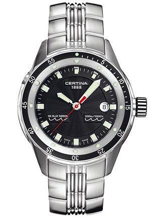

Koledzy wdali się w zawiłe dysputy, a wracając do sedna sprawy - czyli jaki zegarek, to jest mój typ :)
Uploaded with ImageShack.us
Szafirowe szkiełko, zawór helowy, klasa szczelności 330m, średnica coś koło 42mm, no i ten nudny mechanizm ETA 955.112 :) nudny ale jakoś stosuje go także Tag Heuer więc jakis ostatni ten werk nie jest ;)
Generalnie zegarek spełnia wszelkie postawione wymagania.
Generalnie tak, poza tym, że ciężko nazwać go bardzo dokładnym albo wysokiej klasy (może tylko pod względem wykonania). W środku podstawowy mechanizm kwarcowy za niecałe $30, o czymś takim jak Perpetual można zapomnieć.
Certina o tyle lepsza, że ma termokompensację, Perpetuala nadal brak, niezależnego przesuwania wskazówki godziny też nie ma. Pytanie podstawowe, jeśli celem termokompensacji jest uzyskanie zegarka przy którym nie trzeba przez rok (przynajmniej) gmerać, to jaki sens ma brak Perpetuala, w efekcie czego co drugi miesiąc trzeba go jednak przestawiać? Jak dla mnie to mija się z celem, równie dobrze wystarczy zwykły mechanizm kwarcowy, przy okazji zmiany daty można od razu skorygować czas. No chyba że ta termokompensacja jest dla bajeru :)

Wszystko to prawda ale... kolega szuka divera czyli zegarka "mocnego", a co za tym idzie prostego lecz dobrze zrobionego. Ten ds blue ribbon jest wystarczająco dokładny, prawdopodobnie jak się ułoży to nie będzie robił miesięcznie więcej niż 2-3 s co jest więcej niż wystarczające. Mechanizm jest co prawda tradycyjny lecz bardzo dobrej jakości i raczej zupełnie bezawaryjny. Najważniejsza dla divera jest jednak koperta i jej klasa szczelności a w tym temacie raczej cieżko będzie znaleźć coś lepiej wykonanego.
Edit
Certina ma jedną niewątpliwą zaletę w stosunku do powyższego zegarka - można ją obejrzeć i przymierzyć ;) Poza tym wracajac do ceny mechanizmu to śmiem twierdzić, że niewiele odbiega od cen werków stosowanych w Casio czy Citizenach (mowa o zegarkach do 2000 zł)
Racja, to miał być driver, więc pomimo że z Duratectu, Attesa to jednak inny styl.
Słuszny argument, choć z drugiej strony osobiście lubię tą unikalność na ręku - mieć zegarek jeden na całą Polskę :)
Tutaj przestrzeliłeś - w obydwu podanych cena werku stanowi dużo większy procent ceny zegarka niż jak w tej Certinie (gdzie werk to nawet nie 10% ceny). Zerknij np. na relacje cen jakiegoś wskazówkowego G-Shocka w wersji prostej, wersji z waveceptorem (czyli procesorem w środku) i w końcu w wersji ToughMvt (czyli najbardziej technologicznie zaawansowanego). Po prostu za japońskie zegarki nie płacisz "frycowego", jak za "swiss made", dlatego więcej ceny przekłada się na sam zegarek :)
