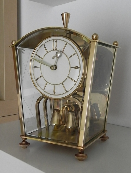

Doszły już części (włos i zawieszka) od Horolovara do mojego Kerna 526G Hercules i pierwsza niespodzianka: włos o długości wg foto jest za długi o około 5mm, bo wahadło opiera się stożkowym trzpieniem o gniazdo w podstawie. Musiałem trzpień odkręcić. Nie kumam dlaczego.

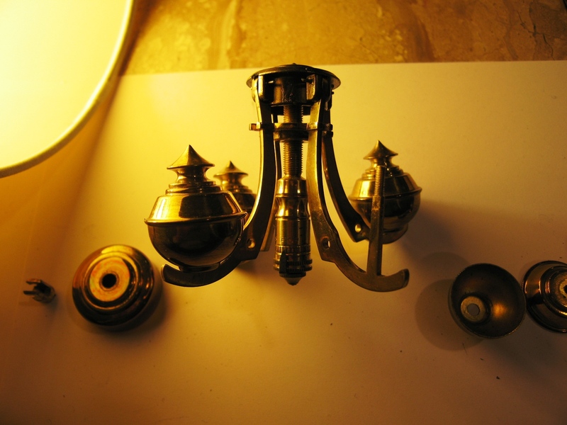

Witam! Ratuję obecnie model 503 i mam parę zagwozdek. Z tym modelem było tego typu wahadło,ale nie wiem, czy śrubka kontrująca na dole regulacji winna być, czy jest samowolka. Gdzieś w necie, widziałem,że jest i to wystająca sporo. póki co wsadziłem zgrabniejszą. Może koledzy kolekcjonerzy wrzucę podgląd na rodzaje wahadeł kulkowych Beckera. Jakoś w kupie ich nie znalazłem dla porównania.
To jeden problem ze zdjęciem. Pzdr Piotr.
Druga sprawa, to niestety nie daję rady uratować pozołoty po tym zabrudzeniu, utlenieniu. Podjąłem decyzję,że zostawiam z resztkami pozłoty . Na wahadle nie udało się tego zrobić. Jak są mocne wżery , to koniec. Pytanie mam, po co te technologiczne otwory w ramionach wahadła jak nie są używane. Regulacja jest inna. Czy Becker w takim razie istnieje wahadło Beckera kulkowe z inną regulacją ,z krzyżakiem montowanym do tych otworów? Dziękuję z góry za odpowiedź,a jak jej nie będzie , to nic nie szkodzi. Pozdrawiam:)P

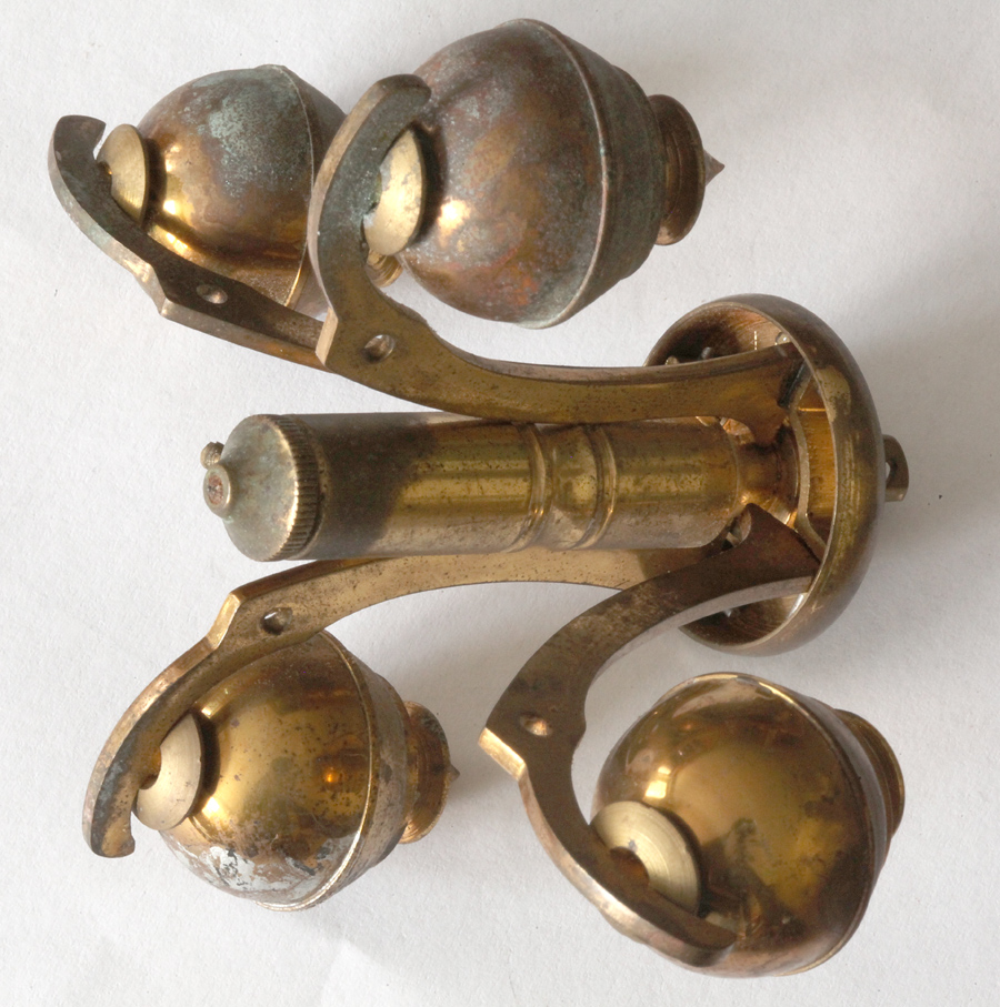

Czesc
Ta srubka i cala kontra sa oryginalne.
Te otwory po prostu sa ... I tak powinno byc.
Podobno sa 3 wersje wahadla kulowego GB, ja zidentifikowalem 2 i mam obie.
Roznica jest w szerokosci tego grzybka w ktorym schodza sie dzwignie oraz w kierunku ustawiania wychylenia kul. W Twoim patrzac od gory - przeciwnie do ruchu zegara, przyspieszanie i tak z praktyki maly ruch wplywa na duza zmiane chodu, w tym drugim jest wszystko odwrotnie.

Hej! Dzięki za odpowiedź. Pociągnę dalej wątpliwości. Zgadza się, mam takie wahadło w lewo przyśpieszanie, tylko nie bardzo rozumiem po co takie wahadło do modelu 503, kiedy przy niekoniecznie maksymalnym opóźnieniu ramiona nie mieszczą się między kolumnami. Aby weszło w 503 max średnica rozwarcia 9cm,a może pracować do 11cm. Ciekawe w jakim roczniaku Beckera mieści się maksymalne rozwarcie? Ta odwrotna wersja jakie ma rozwarcie?
Moim zdaniem technologiczne otwory są wynikiem ich uniwersalności i prawdopodobnie wersja 3 wahadła GB ma krzyżak z regulacją . Pewno kolekcjonerzy takie  mają, może się pochwalą. Pozdrawiam.Piotr.
Dołączę zdjęcia wahadeł kulkowych produkowanych przez Beckera, możesz obejrzeć i porównać. Dodam tylko że Becker wahadła kulkowe wprowadził do produkcji w drugiej połowie 1915 roku i montowane było do niektórych zegarów rocznych do końca produkcji.  Wcześniej, w nieco innej konstrukcji wahadło z czteroma kulkami było opatentowane przez JUF. Ten trzeci rodzaj wahadła o którym wspomina Kol. Ulan, to lekko zmodernizowana wersja jednego z tych które pokazałem na zdjęciach i były montowane do zegarów rocznych tylko w jednej lub może w dwóch partiach produkcyjnych. Widziałem i trzymałem w garści to wahadło, ma go przy swoim zegarze jeden z naszych kolegów. Jak będzie czytał ten temat, to może dołączy zdjęcia tego wahadła. A jak nie dołączy, to zdjęcia i opis są zamieszczone na NAWCC. Otworki w ramionach wahadła służą do blokowania ramion w czasie transportu.
Kol. Erzlot, bardzo Cię przepraszam, ale odpowiadając na Twoje pytanie dołączyłem zdjęcie zawieszenia wahadła i nie przeczytałem wszystkich informacji umieszczonych w katalogu pod zdjęciem. A tam stoi napisane jak byk, że powyższa długość (na zdjęciu) odnosi się do modeli ze zdejmowanym wahadłem.
"this unit should be used only with models having detachable pendulum"
W Twoim zegarze wahadło jest mocowane na stałe i włos powinien być krótszy o 5mm i powinien mieć całkowitą długość czynną 118mm, reszta pozostaje bez zmian.
Jeszcze raz przepraszam za wprowadzenie w błąd.

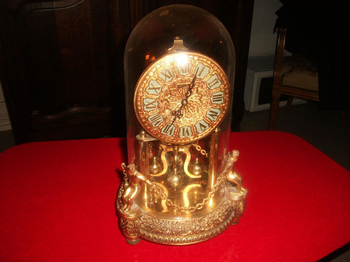

Witam kolegow .
Mam pytanko. Czyj to jest zegar??? Mam na mysli producenta... :)
Z gory dziekuje za podpowiedz :rolleyes:

To wahadło jest tak efektowne podczas pracy ,że pracuje jak kobieta lekkich obyczajów, u różnych producentów. Kiedyś je miałem razem z Wurthem.Pozdrawiam:)P
Przepraszam, ale nie skojarzyłem Twojej ksywki z nazwiskiem.
W Twoim zegarze odległość widełek od górnej zawieszki powinna być mniej więcej taka, jak na zdjęciu poniżej.

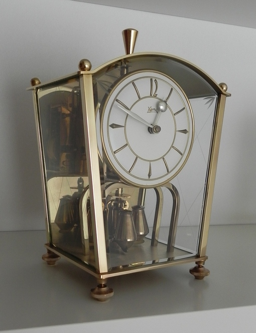

Udało się - Koma śmiga już od tygodnia :) Wygląda tak:
Widełki znajdują się ok. 2mm niżej niż na zdjęciu dziadka. Dzięki za pomoc !
