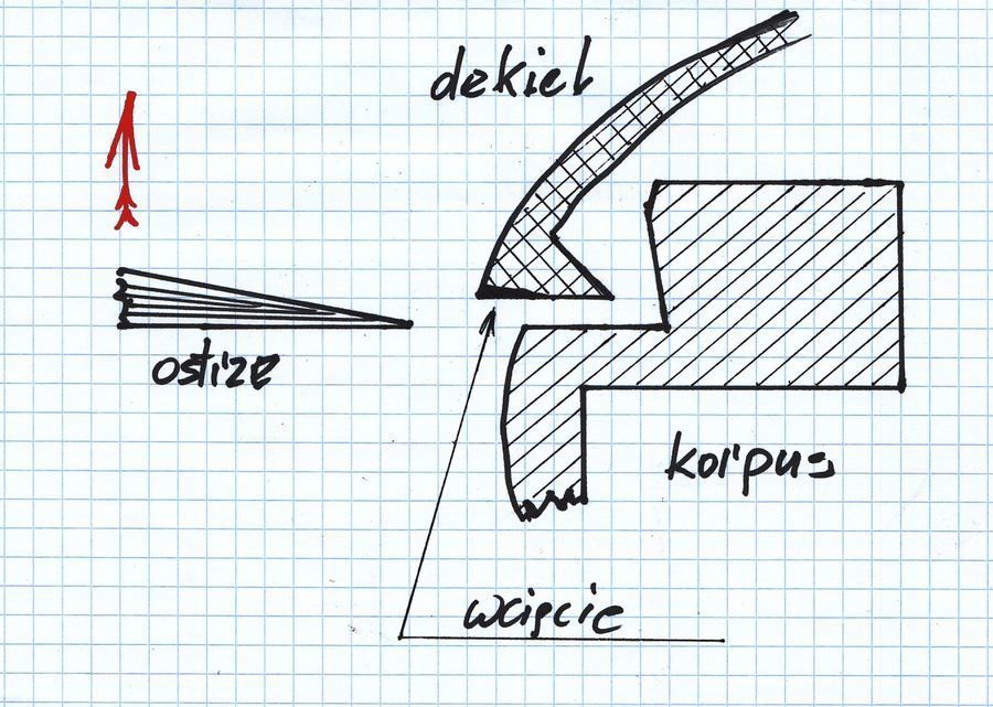

Zdjęcia mechanizmu nie zrobiłem, ponieważ nie wiem jak otworzyć zegarek...
Zegarki z zatrzaskowym deklem otwieramy przy pomocy zwykłego scyzoryka - z drugiej strony niż koronka zazwyczaj jest nacięcie w deklu służące do tego celu. Ostrze scyzoryka wpychamy w to nacięcie do oporu, a następnie ostrożnie podważamy dekiel. Przy zachowaniu ostrożności na pewno nic nie uszkodzimy.

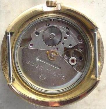

Witam pozwolę sobie zamieścić zdjęcia mechanizmu takiego właśnie zegarka z mojej kolekcji.
W temacie jest błąd: "Glashutte Spezimatic 25 rubis".... zegarek jest faktycznie na 26 kamieniach ale to tak na marginesie :).
Zegarek automatyczny GUB 75 na 26 kamieniach. Produkcja przypada na lata 1965-1980 (może to Ci się do czegoś przyda).
