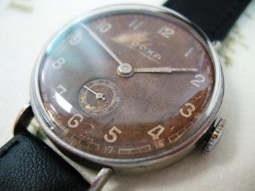

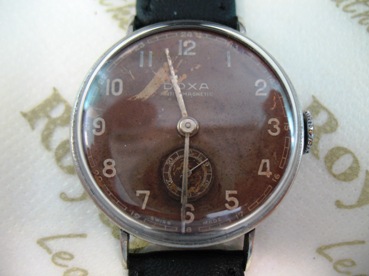

Jako nowy (nazwijmy rzecz po imieniu "żółtodziób") fascynat zegarków, niesiony chwilą słabości zakupiłem zegarek DOXA, który przedstawiam na zdjęciach. Egzemplarz ten urzekł mnie tym, iż jest inny niż pozostałe. Mam nadzieję, że to jest jego zaletą nie wadą.
Mam prośbę o udzieleni mi kilku uwag i opinii na temat przedmiotowego zegarka.
1. Jaki jest w przybliżeniu rok produkcji przedmiotowego zegarka;
2. Które elementy zegarka należałoby poddać renowacji i czy w ogóle taki zabieg w jego przypadku jest uzasadniony i celowy;

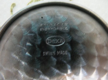

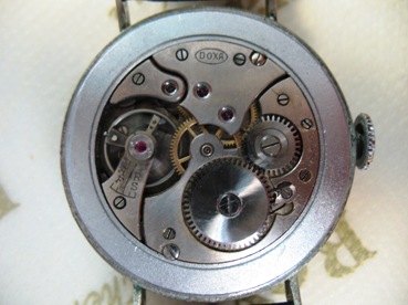

3. Które z elementów zegarka są oryginalne a które nie.

Wygląda OK. Moim zdaniem Doxa w tym okresie (lata 40-te) wypuszczała najładniejsze modele. Nie rób nic poza wyczyszczeniem / regulacją mechanizmu.
Tutaj bliski kuzyn:
Piotr
Dzięki serdeczne za odpowiedź na moje zapytanie.
Kuzyn mojej babci wygląda super. Jego ząb czasu traktował delikatniej ;) .
W mojej staruszce martwi mnie jedynie stan koronki (jest delikatnie skrzywiona). Bez odwiedzin w zakładzie zegarmistrzowskim też się nie obejdzie (babcia śpieszy kwadrans na dobę) ale mam nadzieję, że to nic poważnego.
Jeszcze raz dzięki i pozdrawiam.
p.s. oczekuję oczywiście innych komentarzy.

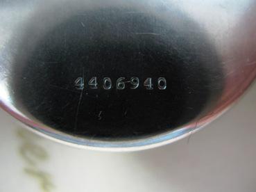

Jakiś czas temu któryś z kolegów napisał, że w Doxach dwie pierwsze cyfry z numeru na deklu wskazują rok produkcji (nie dotyczy zegarków złotych). W takim razie precyzyjniejsze datowanie wskazywałoby na rok 1944.

Oto dzisiaj 01.06.2011r. odebrałem moją "babcię" z zakładu zegarmistrzowskiego (Białystok, ul. Suraska 1 - POLECAM). Przeszła ona przegląd z prawdziwego zdarzenia, porządne smarowanie i wynmianę szkiełka na bardzej zbliżone do oryginału. Zegarmistrz miał sporo pracy gdyż stan werku był delikatnie mówiąc taki sobie. Osoba która mi go sprzedała zapewniała o prawidłowym jego działaniu i przebytym przeglądzie jadnak okazało się to zwykłym sloganem zamieszczonym na aukcji all... Tak to z aukcjami bywa. Jednak udało się przywrócić prawidłowy chód zegareczka i mimo kilku niuansów Dosia cyka prawidłowo. Jednym słowem było warto.
