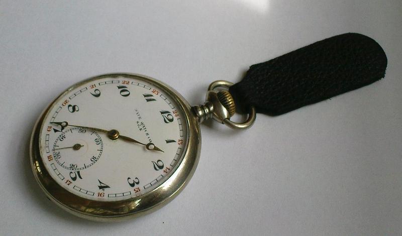

znalazłem w domu kolejny zegarek:
Na tarczy napis:
Moeris
Na deklu:
G.S.T.P M 2934
Od wewnętrznej strony:
2639764
i grawer: dwie (daty?) zaczynające się od CP
Na mechanizmie:
Moeris 15 jewels
19H
Adjusted
i grawer 2934
Powiedzcie co z nim zrobić - chciałbym go uratować.
Byłem u zegarmistrza, jest złamana ośka. Spory koszt i długi czas oczekiwania.
Do tego koperta - nie wiem czy coś z nią robić. Jest mosiężna? Nie wiem czy była na niej jakaś warstwa - chromu lub złota.
Jeśli macie jakieś informacje o tym zegarku to proszę napiszcie.

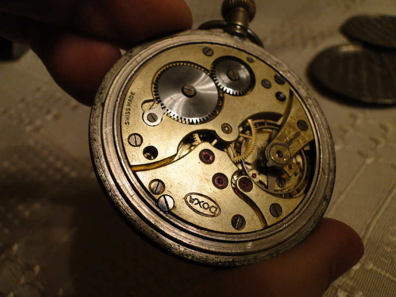

U mnie jest ten problem, ze mi brakuje tylko wskazówki godzinowej
Ps. bardzo ładna Doxa :D
No i tak jak mówiłem - nie wiem co zrobić - bo.. teraz jest goły mosiądz - po spolerowaniu szybko znów zaśniedzieje, a chromowanie z kolei może pozbawić go uroku "starego" zegarka.
Aha jeszcze o jeszcze jedną poradę poproszę. Gdy będę chciał uzupełnić braki fosforu we wskazówkach i na tarczy - zrobić fosfor zielony, białą farbę, czy może (słyszałem o takim) fosfor kawowy?

Odludek, w moim wypadku chodzi o to, że zegarmistz wysyła zegarek bo u siebie nie ma tokarki zegarmistrzowskiej by takie cudo wytworzyć.
Ale wycenia to na 70 a nie 250zł!

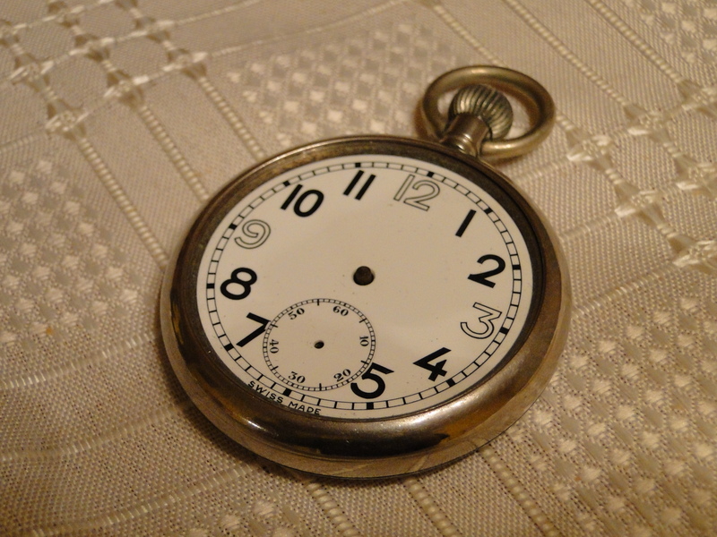

Charin to nie jest Doxa tylko wojskowy Revue do którego poszukuje wskazówek, cała reszta jest ok.
Tylko do tej Doxy szukam ośki balansowej, ale narazie lokalnie, po trupkach, zegarmistrzach i giełdach:
Też ma wytarty chrom, ale nie mam zamiaru go odnawiać, tak wygląda "bojowo" :)
