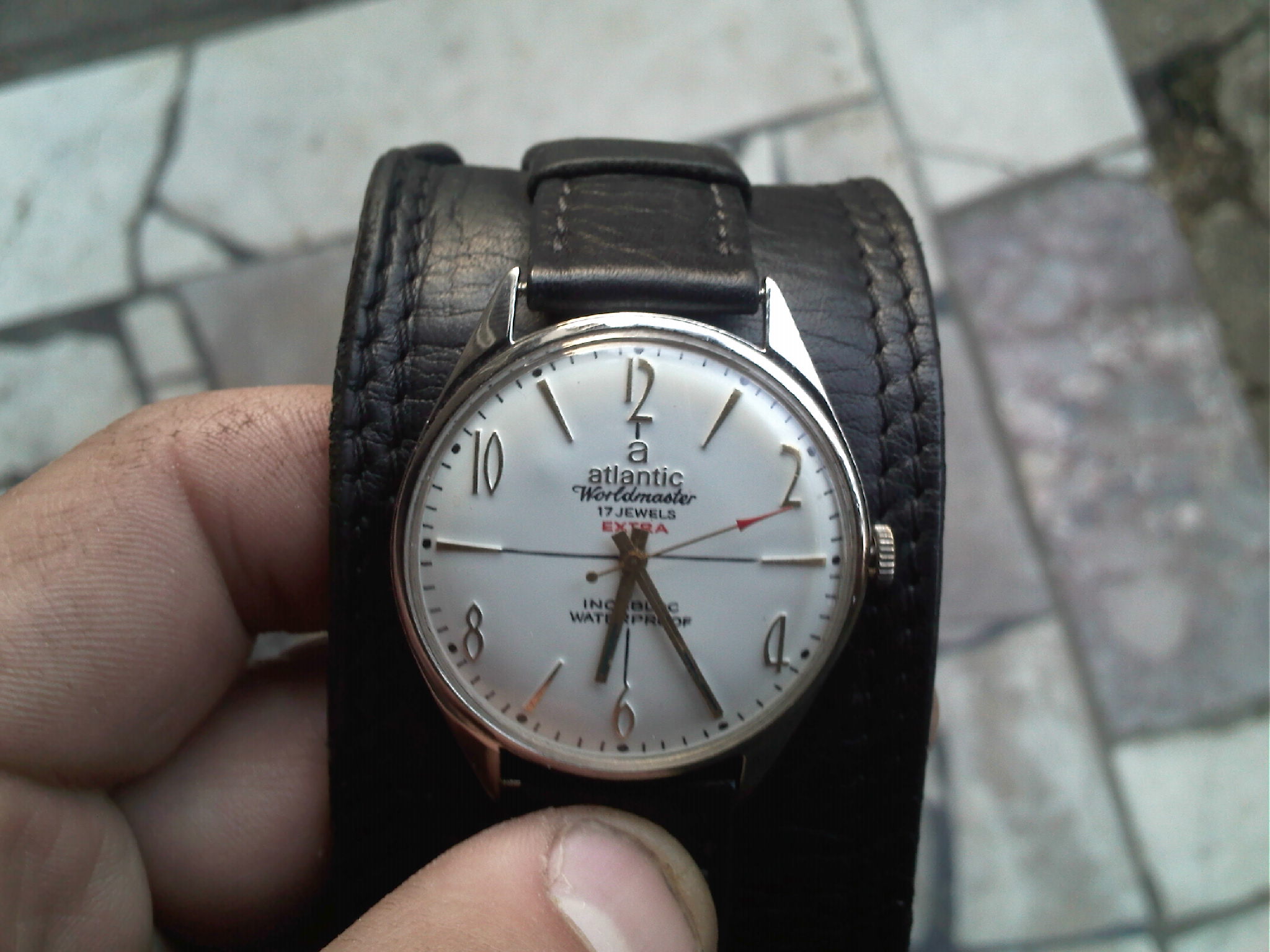

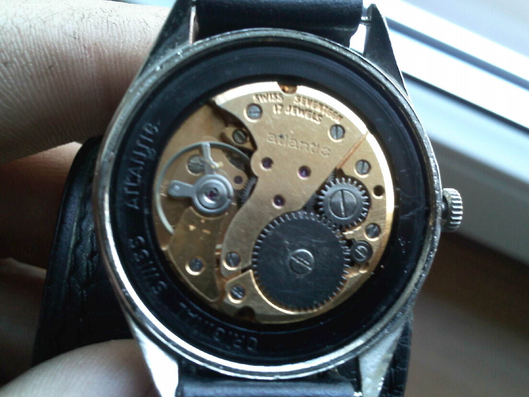

witam wszystkich kupiłem na targu staroci atlantica i w związku z tym mam pytanie czy ktoś może mi napisac jaki mechanizm jest w środku ?
pytam dlatego że na stronie atlantic.helwecja.com nie znalazłem tego mechanizmu, co do samej tarczy tez mam wątpliwosci czy nie jest po regeneracji
nikt nie jest w stanie napisac czy to oryginał czy podróba ?? :blink::)

Po drugie - to śmieć. Paskudna tarcza malowana pewnie żółtymi rączkami, mechanizm przypominający co prawda FHF 96, ale jakiś on taki dziwny. No i incabloca nie ma.

(...) No i incabloca nie ma.
Chyba ma Diashock ;) , aczkolwiek dokładnie nie widzę.
Zegarek oryginalny, chociaż kiepsko odnowiony, zapewne kupiony w Bytomiu, odnowiony w okolicach Katowic. Mechanizm oryginalny FHF, zdjęcie zniekształca krawędzie. Nie ma incabloca, bo Atlantic w modelach Original na 17 kamieniowym Fhf-ie nie stosował tego systemu, źle to świadczy o sprzedawcy na tarczy jest napisane incabloc. Sekundnik od Delbany. Na następnej giełdzie oddaj sprzedawcy.
Na pewno też nie stosował Seikowskiego Diashocka w Szwajcarskim mechanizmie.
To bardzo źle świadczy o sprzedawcy (chociaż nie koniecznie, mógł nie mieć z tym nic wspólnego).
