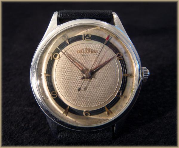

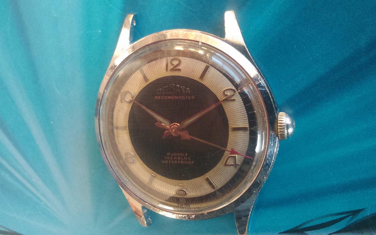

Po kilku latach wreszcie udało upolować się dawcę. Zegarek kupiłem w opłakanym stanie, tarcza brudna bez wskazówek, mechanizm walnięty i nie było szkiełka.
Po reanimacji przedstawia się tak:
Problem był z dawcą bo to Felsa 400.

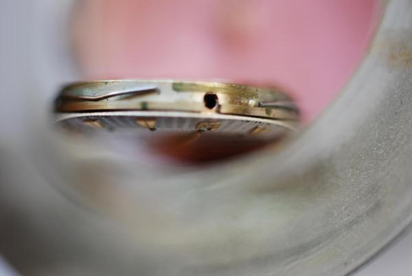

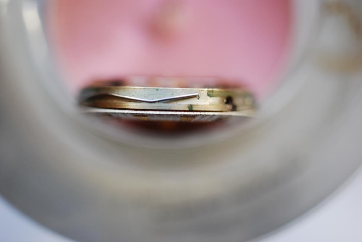

Pierwszy raz miałem do czynienie z zegarkiem takiej konstrukcji. Koperta typ. krab ze stałymi teleskopami. do tego pierścień w który osadza się mechanizm przykręcając go śrubkami . Mechanizm z pierścieniem wkłada się do koperty na wcisk. Na zdjęciu zaznaczyłem wyżłobienie dzięki któremu podważa się pierścień z przykręconym do niego mechanizmem (oczywiście po wyciągnięciu wałka).
Niestety mimo wysiłków nie udało mi się znaleźć jakiegoś zdjęcia poglądowego takiej Delbany pod kątem dobrania odpowiednich wskazówek. Tak więc ich kształt i kolor to moja ułańska fantazja  :D
Proszę o wszelkie sugestie względem oryginalności. Dodam że na deklu jest wpisana przez zegarmistrza data przeglądu/naprawy 15.10.49.

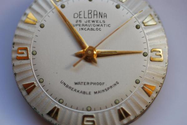

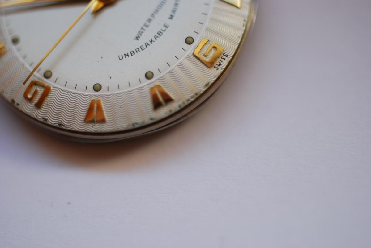

To jest pojedynczy egzemplarz, nie ma z czym porównać. Trzeba poczekać na zdjęcia zrobione przez Sławka i jego ocenę.
Zgadza sie że pojedynczy
lecz nawet zdjęcie w takim stylu jak jest pokazuje to że został pomalowany .
Wątpię czy firma wysyłająca na rynek za oceanem pozwoliłaby sobie na popełnienie tak koślawego napisu , tym bardziej że zawsze B było dopieszczone i miało swoje proporcje .
A w tym napisie jest od góry i dołu płaskate a nie wyoblone .
I zauważcie że A nie ma takiego kroju jak w innych pisanych .
Przepraszam za mój upór ale nie chce mi sie wierzyć że na tak bogaty rynek wysyłano zegarek z tak spapraną tarczą .
Ale zdjęcie bez szkiełka może być to rozwieje jeszcze jedną wątpliwość :ph34r:

Być może jak prawił 50 Cent to jakiś składak . Pierwszy raz widziałem taką sprężynę na pierścieniu mocującym Jeśli to szajs to czekam na rady , czy pozbywać się czy nie

Niestety taki kupiłem a pomimo złapania dawcy koło zębate sprężyny i tak było inne i nie mogłem zrobić podmiany. Obecne nie ma kilku zębów ale da się nakręcić. Będę cały czas szukał następnego dawcy może i główna płyta trafi się w lepszym stanie.

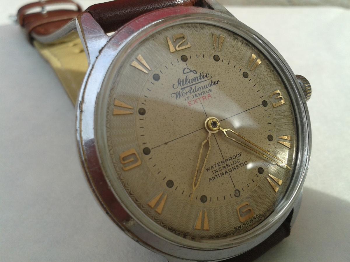

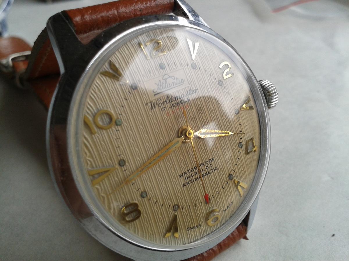

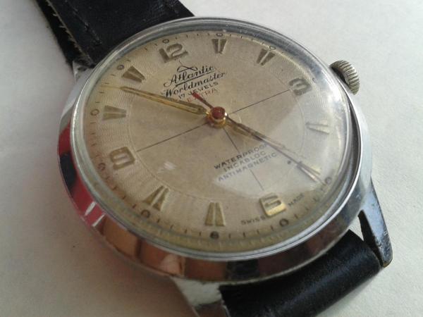

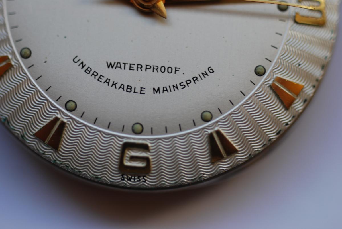

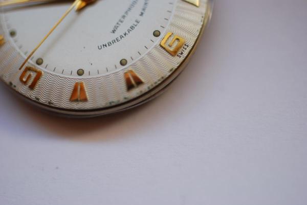

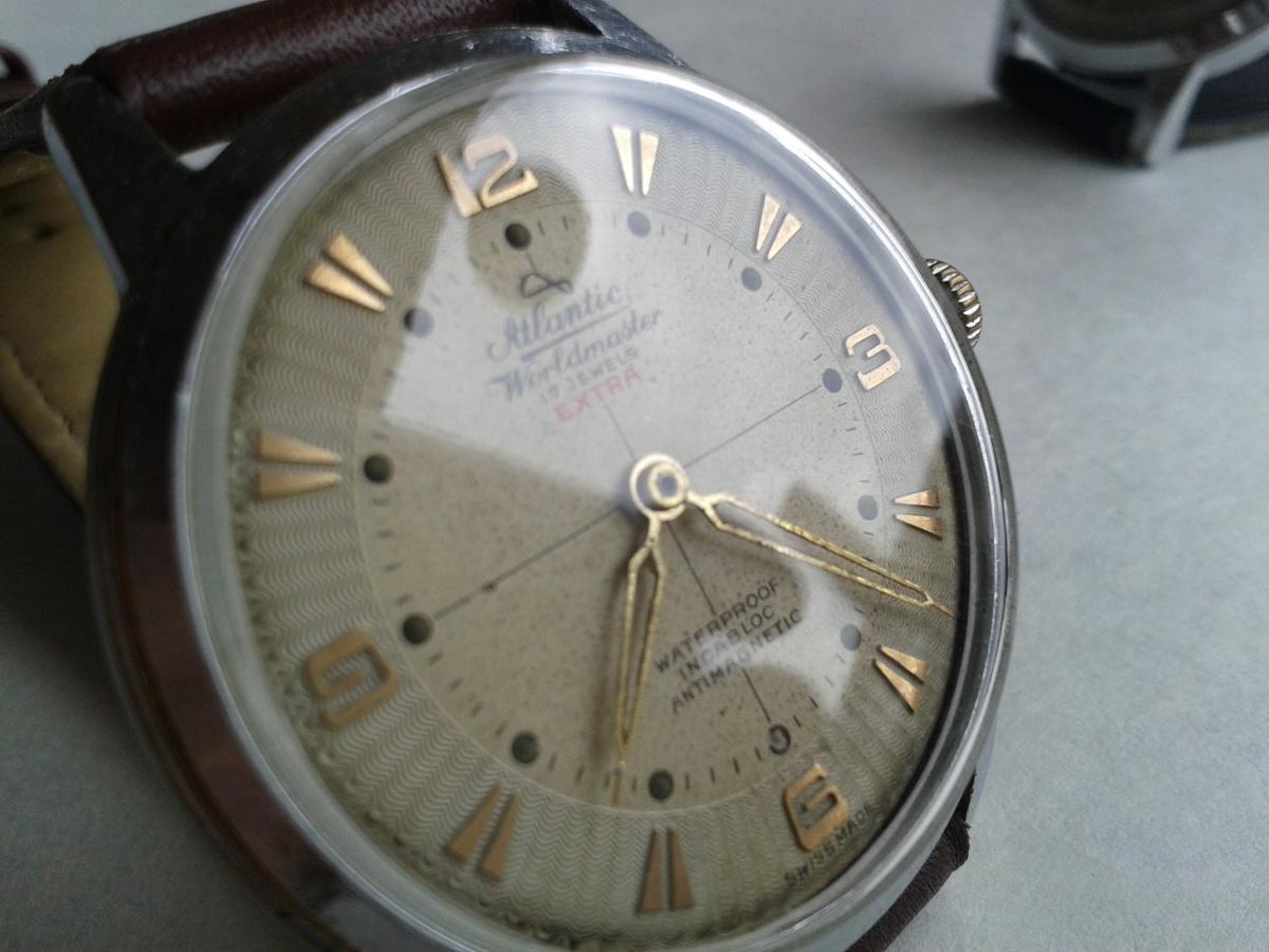

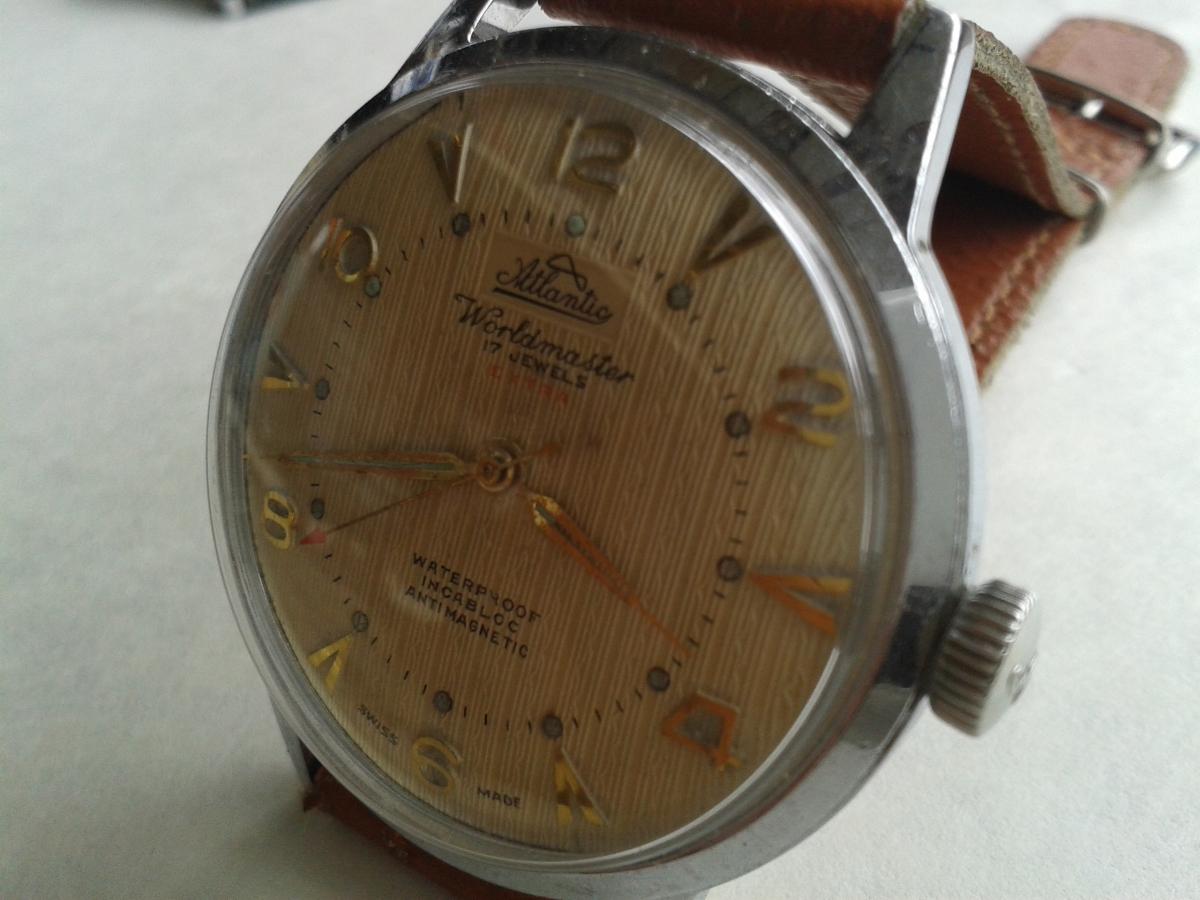

Obiecane fotki w kilku odsłonach,w tym z dolną i górną podziałką sekundową,oraz z krótką sekundą przypisaną do modeli z dolną podziałką sekundową odnoszącą się do modelu Sławka.post-79147-0-83684500-1477504463_thumb.jpgpost-79147-0-82616700-1477504553_thumb.jpgpost-79147-0-88977000-1477504742_thumb.jpgpost-79147-0-59560300-1477504841_thumb.jpgpost-79147-0-04610100-1477504931_thumb.jpgpost-79147-0-36432000-1477505062_thumb.jpg
Zajebiaszcze są te Twoje Atlantic'i :)
Abstrahując od waszych, być może i słusznych podejrzeń, dotyczących zegarka Sławka, nasuwa się nieodparcie jedno pytanie...
Kto i poco miałby przerabiać Atlantica na Delbanę ;)
Edytowane przez loituma
Arkadiusz K.
Pomimo tego, że Atlantici i Delbany z tamtego okresu miały bardzo wiele cech wspólnych, a być może, że i niektóre elementy wykonywane były przez tych samych podwykonawców, to pomimo podobieństwa indeksów i tła nie byłbym taki jednoznaczny w ocenie.Bardziej bym się skłaniał do malowanki na wzór Atlantica niz przemalowanie tarczy Atlantica na Delbanę. Po prost twórcy brakło wzorca a był gotowy szablon Atlantica , wystarczyło zmienić napisy i woila`. :D

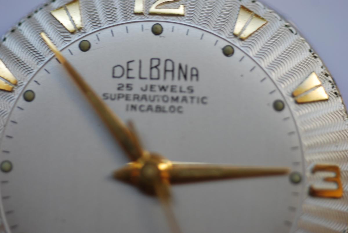

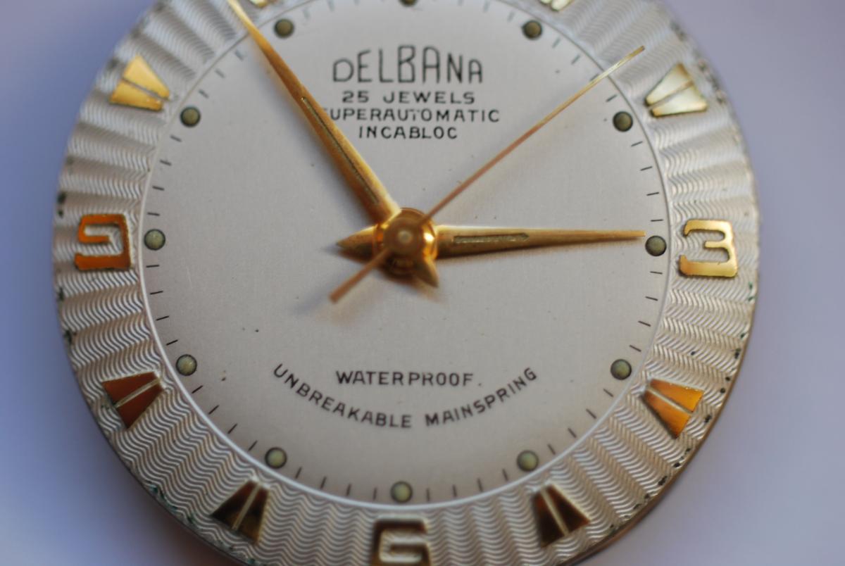

Serdeczne dzięki,głowa do góry za taką kasę 270,zł,automat w złoconej kopercie to wcale nie tak drogo,warty dwa razy więcej.Tak więc to bardzo dobry zakup,do kolekcji jak i do innych celów.

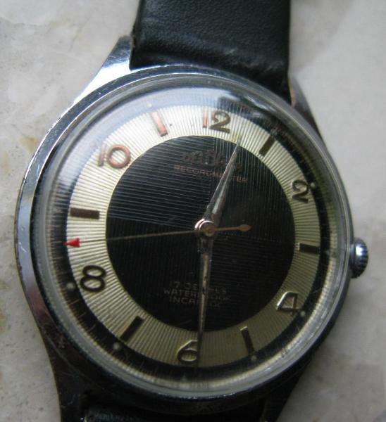

Delbana Recordmaster, flagowy zegarek Delbany z lat sześćdziesiatych, chyba najfajniejszy pomijając modele z komplikacjami. Mechanizm to bodajże Eta 1100, werk często spotykany w tamtych latach w Atlanticach, Delbanach i podobnych markach. Koperta, werk i tarcza OK, pozostałe elementy nie z tej bajki, szczególnie wskazówki.

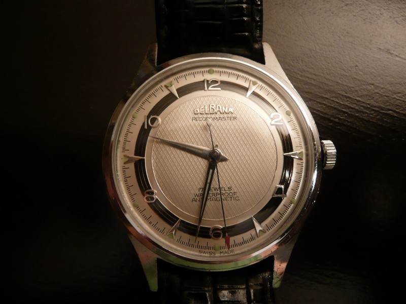

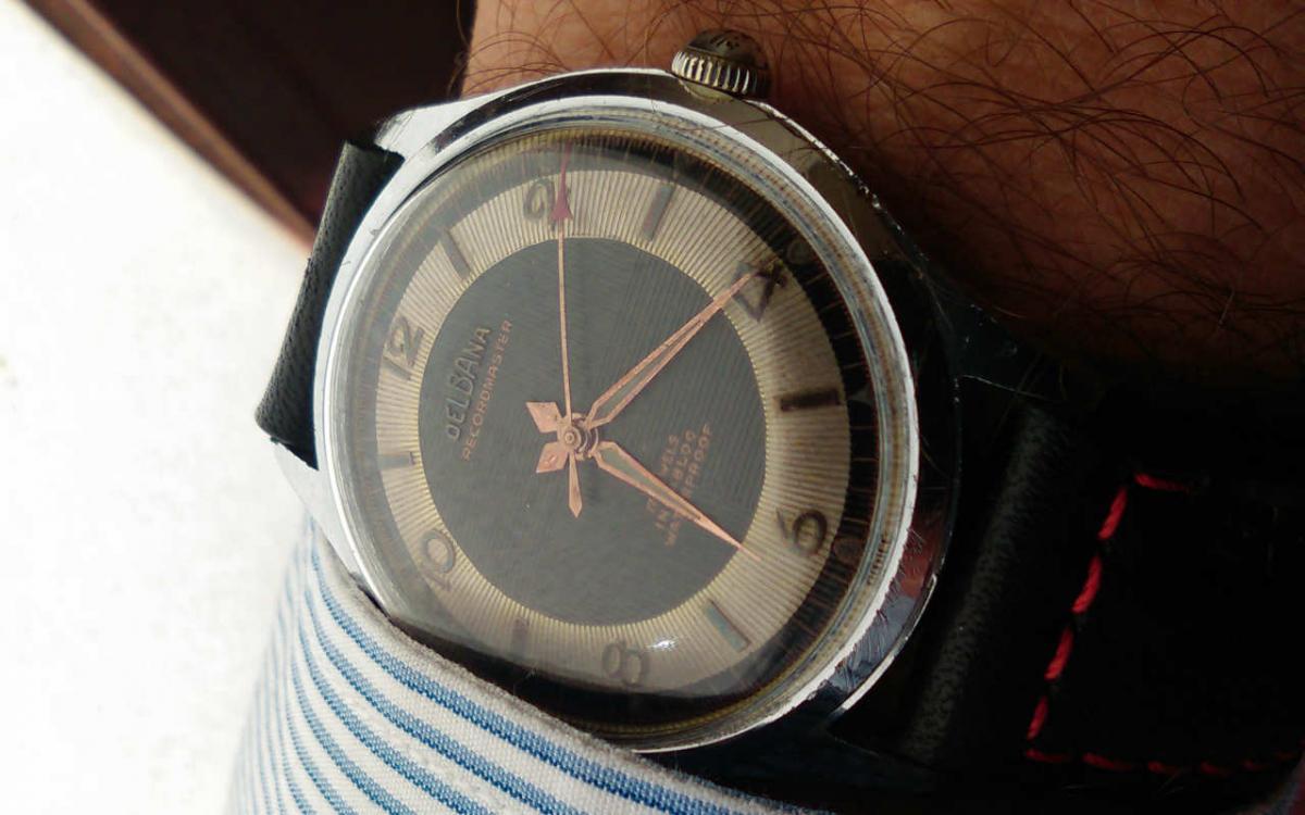

Dzisiaj zdobycie w pełni oryginalnej Delbany i to w "lepszych" modelach jest bardzo trudne, ale nie znaczy to, że niemożliwe. Sam przechodziłem przez dokompletowywanie "białej" choć tarcza musiała trafić do renowacji i to juz nie ma nic wspólnego z oryginałem. Czarna natomiast jest może mniej śliczna, ale na wskroś oryginalna.
O ZGROZO!!
A dlaczego tak piękny zegarek bez paska trzymasz??
Arkadiusz K.
To że pokazany był bez paska, to tylko by podkreślić oryginalność zegarka. W środowisku naturalnym występuje z paskiem. ;)  :D
